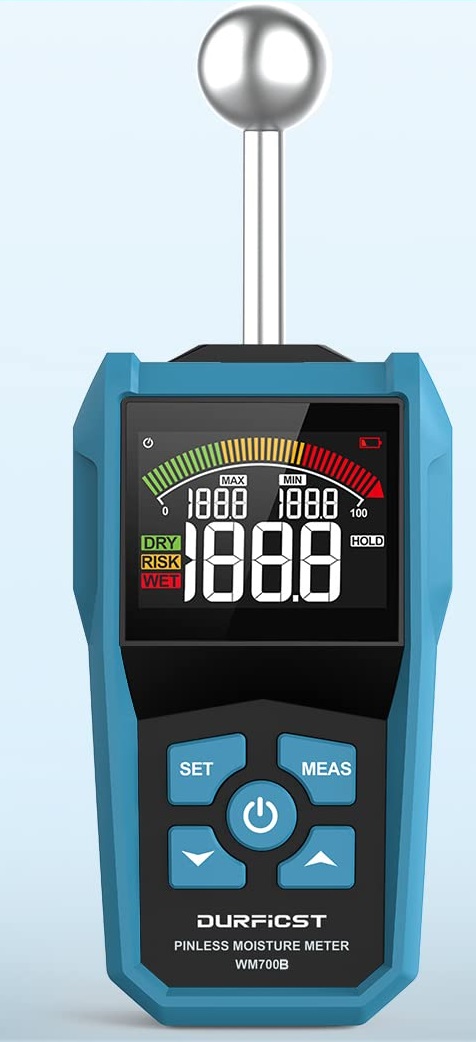

Ich war jetzt in einem Werk zu Besuch, in dem hochpreisige Wohnmobile hergestellt werden. Ind hatte die Gelegenheit mir von einen Profi die Dichtigkeits / Feuchtigkeits Prüfung zeigen und erklären zu lassen.
In der Regel werden Kapazitive Messgeräte verwendet, ähnlich dem Beispiel auf diesem Bild. Es gibt auch Geräte, die haben zwei Metallspitzen, welche in das zu überprüfende Material gedrückt werden und dann über eine Widerstandsmessung die Feuchtigkeit bestimmen. Da dies die Oberfläche beschädigt, wird dies nur zum Beispiel für Balken oder Brennholz verwendet.
Die mit den spitzen Pinen machen bei reinem GFK eigentlich keinen Sinn, weil dies keinen Strom leitet, da müsste man schon bis auf das darunterliegende Isoliermattrial / Holz durchstechen.
Ein Kapazitives Messgerät bildet einen Kondensator, welcher sich aus dem Messgerät, dem Körper des Benutzers und der zu prüfenden Oberfläche zusammensetzt!
