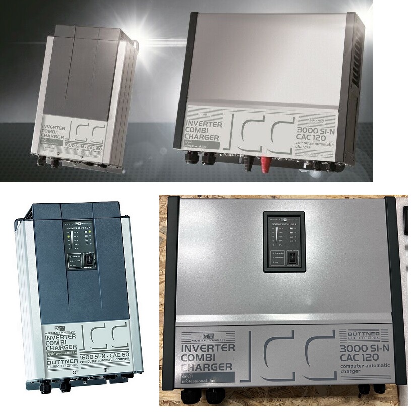

Dieses Gerät ist ein Wechselrichter (3.000 Watt) mit einem integrierten 12Volt Ladegerät mit einer Stromstärke bis zu 120A IUoU.
MT ICC 3000 SI-N/120A
Werksfoto
Werksfoto
Es gibt von diesem Gerät auch einen kleinen Bruder mit halber Leistung, für Leute, die nicht so viel Power brauchen.
MT ICC 1600 SI-N / 60A
Werksfoto
Werksfoto
Anschlüsse innen
Anschlüsse innen

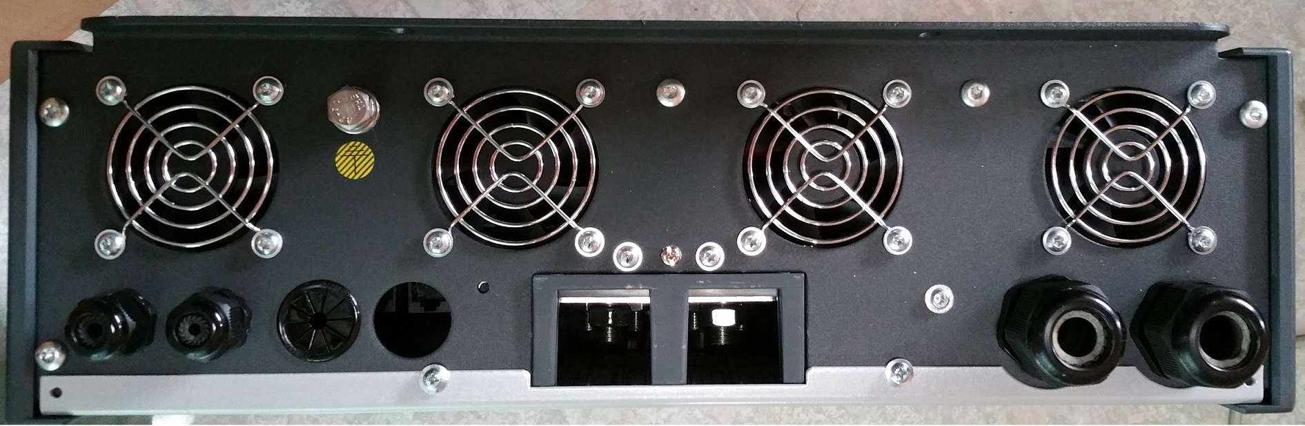

Unterseite mit den Kabeldurchführungen

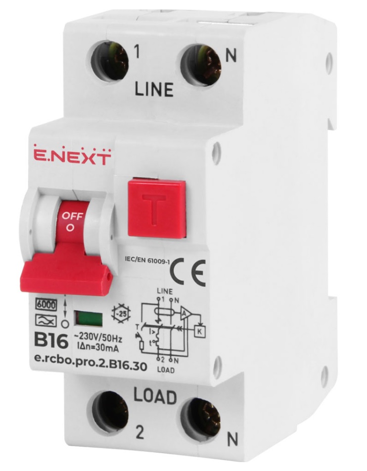

Für die Montage werden Hochstrom Sicherungen vom Typ Mega und ein Sicherungs Automat kombiniert mit einen FI Schutzschalter benötigt, wie im Schaltplan der Montageanleitung eingezeichnet ist. Für die korrekte Funktion des FI Schutzschalter muss der Dip Switch Nr. 9 auf on geschaltet sein!
Für die Hochstrom Sicherung sollte eine 400Amp. Sicherung verwendet werden, obwohl Die Maximale Stromaufnahme 275Amp. beträgt. Der Grund ist, umso größer die Sicherung, des so kleiner ist der Innenwiderstand und somit der Spannungsabfall an der Sicherung.
Die Sicherung schützt die Verkabelung vor einem Kabelbrand, und nicht das Gerät, wenn ein Kurzschluss aufgetreten ist.
LS Sicherungs Schalter 16A mit 30mA FI Schalter 2 polig
Dieser Kombinations Sicherungsschalter ist vorgeschrieben, sobald mehr als ein Verbraucher / eine Steckdose am Ausgang des Wandlers angeschlossen ist. Dies dürfte bei einem Gerät dieser Leistungsklasse immer das Fall sein. Das Gerät an der Fahrzeugmasse erden! Dies ist wichtig damit mehrere angeschlossene Geräte keine Potentialunterschied bei einem Isolationsfehler haben und ein Fehlerstrom abgeleitet werden kann, so das der Schutzschalter auch auslöst.
