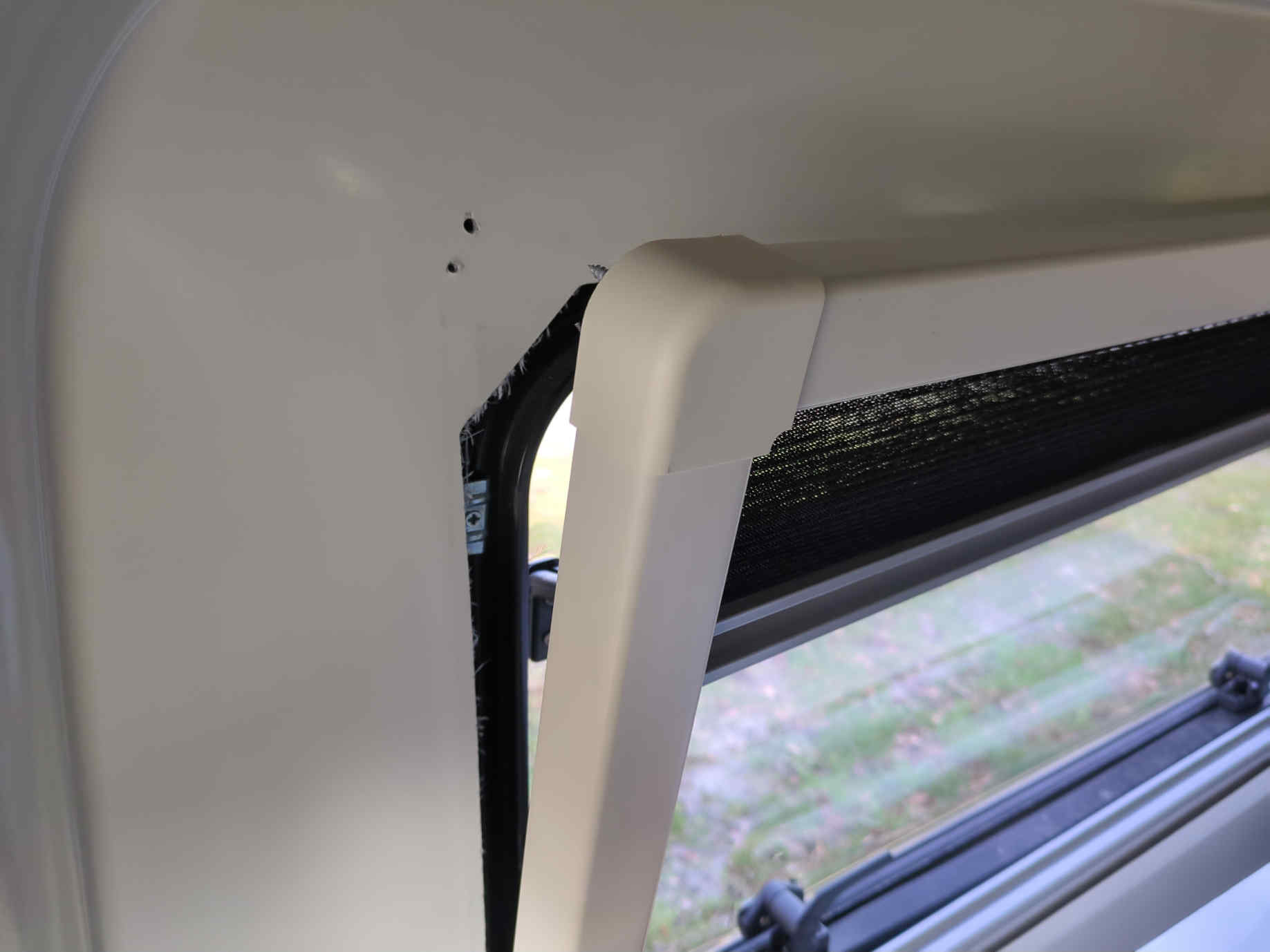

bei einem der großen Fenster hat sich der Rahmen an der oberen linken Ecke gelöst. :x
Die Schraube lässt sich nicht festdrehen, vermutlich ist dahinter irgend eine Klammer/Mutter die sich gelöst hat? :?
Kennt sich da jemand aus?
Außerdem sind die Rahmenleisten gebogen. :cry:
Kommt das von Hitze/Kälte?
Andi

Wenn du noch Garantie hast, reklamieren. Das sind einfache Holzschrauben. Mit Pattex ein Streichholz in das Loch kleben und am nächsten Tag wieder anschrauben. Oder die Schraube 2mm versetzt erneut eindrehen, sieht aber so aus, das dies schon mal gemacht wurde.

frank hat geschrieben: 19.03.2024, 19:36 Wenn du noch Garantie hast, reklamieren. Das sind einfache Holzschrauben. Mit Pattex ein Streichholz in das Loch kleben und am nächsten Tag wieder anschrauben. Oder die Schraube 2mm versetzt erneut eindrehen, sieht aber so aus, das dies schon mal gemacht wurde.
Hab dickere Schrauben rein, die halten.
Aber die Rollorahmen/Halter sind im schlechten Zustand.
Der Gérard Caravaning meinte, ich müsste den ganzen Rahmen samt Rollos erneuern. :x

Die Rahmenleisten sind halt gebogen wie man auf den ersten Foto sehen kann.

Schau dir die Rahmenleisten an, wenn die dir noch ausreichen, könnten die bleiben. Möglicherweise kannst du diese irgendwo einspannen und mit einem Föhn heiß machen und so gff. zurückbiegen.

Mal schaun was ich tun kann.
Nicht das mir beim Abmontieren die Rollos "rausfallen", muss ich wohl vorsichtig sein.
