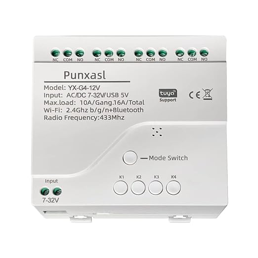

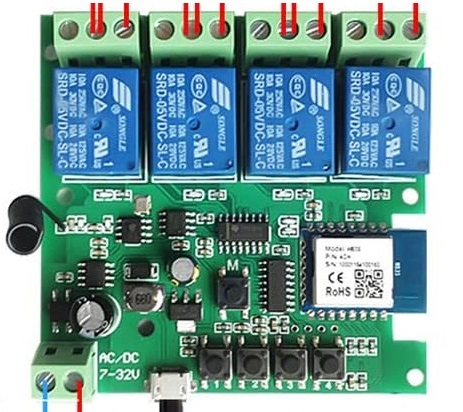

Dazu habe ich nun eine 4 Kanal Relay Platine gekauft, welche sich mit der Alexa steuern lässt.
Alexa steuert diese Platine drahtlos über W-Lan an.
Dieses Modul lässt sich so einstellen, dass beim Befehl " Alexa Licht an" nur ein kurzer Impuls kommt. Insgesamt kann ich 4 verschiedene Lampen / Geräte steuern.

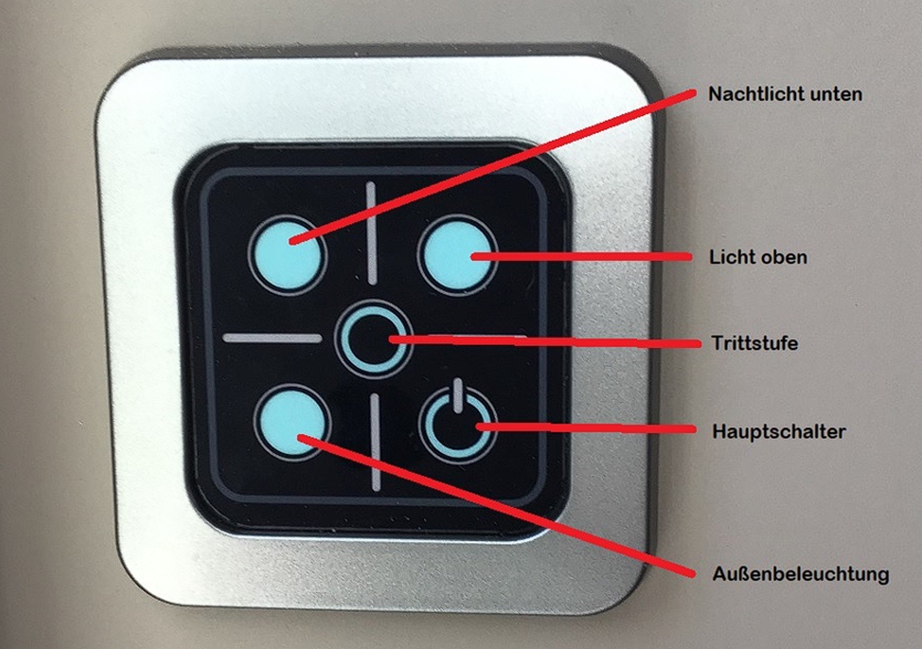

Die Relays Platine werde ich mit einen dünnen Flachbandkabel an das kleine Bedienteil an der Türe anschließen, dieses muss dort angelötet werden.

Wenn man die Lampen / Geräte direkt über die Relays steuern möchte ohne über das Tastenfeld vom Fahrzeug zu gehen, kann man das Relay Modul auch so einstellen, das das Relay gehalten wird, bis der Ausschalt Befehl " Alexa Licht aus" kommt.
Auf dem Tisch zum testen funktioniert alles bereits Alles muss nur noch ins Fahrzeug eingebaut werden.

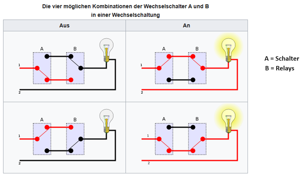

Beim Karmann habe ich die vorhandenen einfachen Schalter gegen Wechselschalter ausgetauscht und mit den Relays eine Wechselschaltung gebaut.
So kann ich wahlweise über die Sprachsteuerung und über den normalen Schalter schalten.

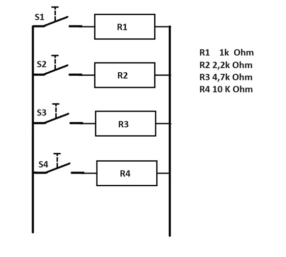

Der Anschluss an den Schalter war einfacher als ich gedacht hatte. Bei Ahorn, XGO, Rimor und ähnlichen Fahrzeugen wird das System von ArSilicii eingesetzt.

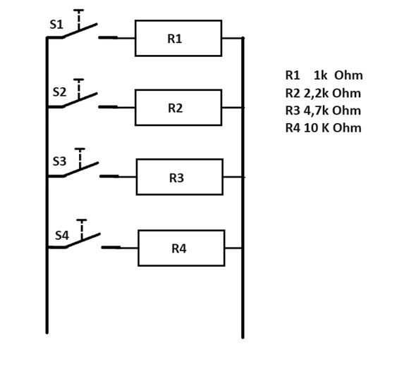

Die Fernbedienung an der Türe ist nur mit 2 Leitungen an das Bedienpanel angeschlossen
Der mittlere Taster ist direkt über eine separate 2 polige Leitung mit der Trittstufensteuerung verbunden.
Wird nun einer der 4 äußeren Taster gedrückt, wir der entsprechende Widerstand eingeschaltet und vom Bedienpanel ausgewertet.
Ich brauchte also nur die 2 Leitungen anzuzapfen und die entsprechenden Widerstände einzuschalten.
Das sollte auch mit der alten runden Fensterung funktionieren.
Der Hauptschalter in der Fernbedienung, schaltet übrigens nur die Beleuchtung aus, alle auch die Deckenbeleuchtung, welche die Fernbedienung nicht einschalten kann.
Anderes zum Beispiel die Wasserpumpe wird nicht ausgeschaltet, im Gegensatz zum Hauptschalter im Bedienpanel.
Die Dimmer Function muss am Bedienteil für das Licht und die Außenbeleuchtung vorher eingestellt werden.
