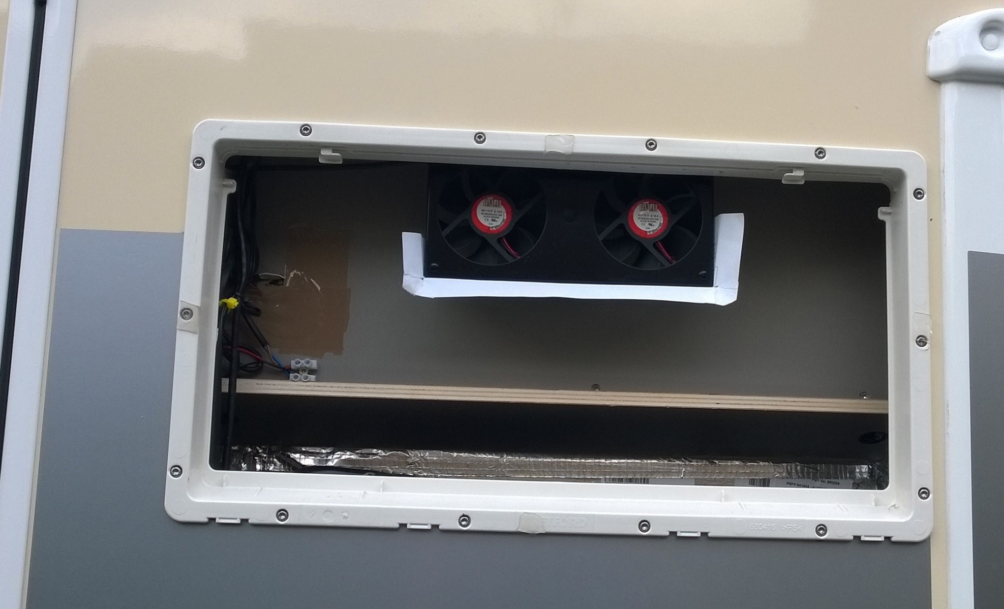

Ich habe bereits mehrfach mit Erfolg die Doppellüfter von CBE zur Unterstützung des Kühlschranks eingesetzt.
Besonders empfehlenswert für Absorber Kühlschränke. Der Kühlschrank kühlt besser und braucht weniger Energie.

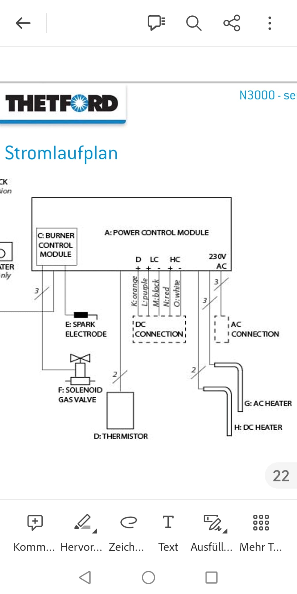

Der Kühlschrank hat hinten 2 12 Volt Anschlüsse. Einen für die Steuerung mit niedrigen Strom (LC low current) da wird der Lüfter angeschlossen. Und einen für die 12 Volt Heizpatrone der stärker ist (HC high current), hat nur Strom, wenn der Motor läuft.

habe einen Lüfter angeschlossen.
LC purple als Plus
LC black als Minus
Der Lüfter läuft die ganze Zeit auch wenn der Kühlschrank aus ist.
Dann die kurze Frage. Für mich mach es Sinn, das die Lüfter die Wärme abführen. Demnach sollte der Lüfter von innen nach außen Pussten, richtig?

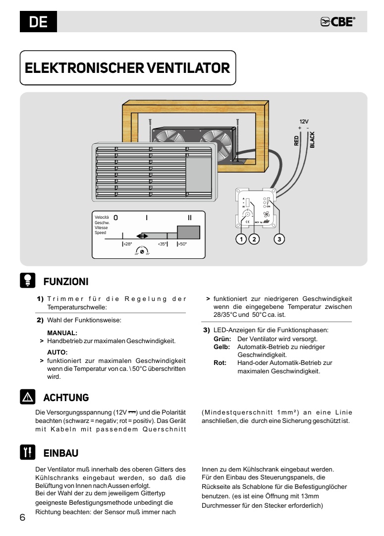

Normalerweise hat der Lüfter einen Thermostat, wenn es hinter dem Kühlschrank kühl genug ist, sollte dieser aus gehen.
Anleitung
Anleitung

danke für Deine Hilfe!
Jetzt ist mit alles klar. Ich habe nur rein 2 Lüfter bestellt und dachte das Plus geht direkt an den Kompressor wenn er anspringt und die Lüfter laufen mit. Ich werden dann wohl den 140mm Satz von Thetford bestellen.
