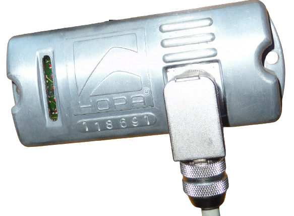

Ich habe mir vor Jahren eine Hopa Box eingebaut.
Diese hatte ein Gutachten und konnte problemlos eingetragen werden.
Ich habe das Teil nicht zum rasen eingebaut, sondern um mehr Drehmoment zu haben.
So konnte ich z.B. auf der A3 bei Ferntal den Berg vernünftig hochfahren.
Leider gibt es diese Firma nicht mehr. Dies ist eine CPU gesteuerte Box, welche genau auf den Motor programmiert wird.
So eine bei egay kaufen lohnt sich nur, wenn ihr eine mit passender Software / Kennfeldern für euren Motor bekommt.
Oder ihr ergattert eines der seltenen Programmierergeräte dafür.
