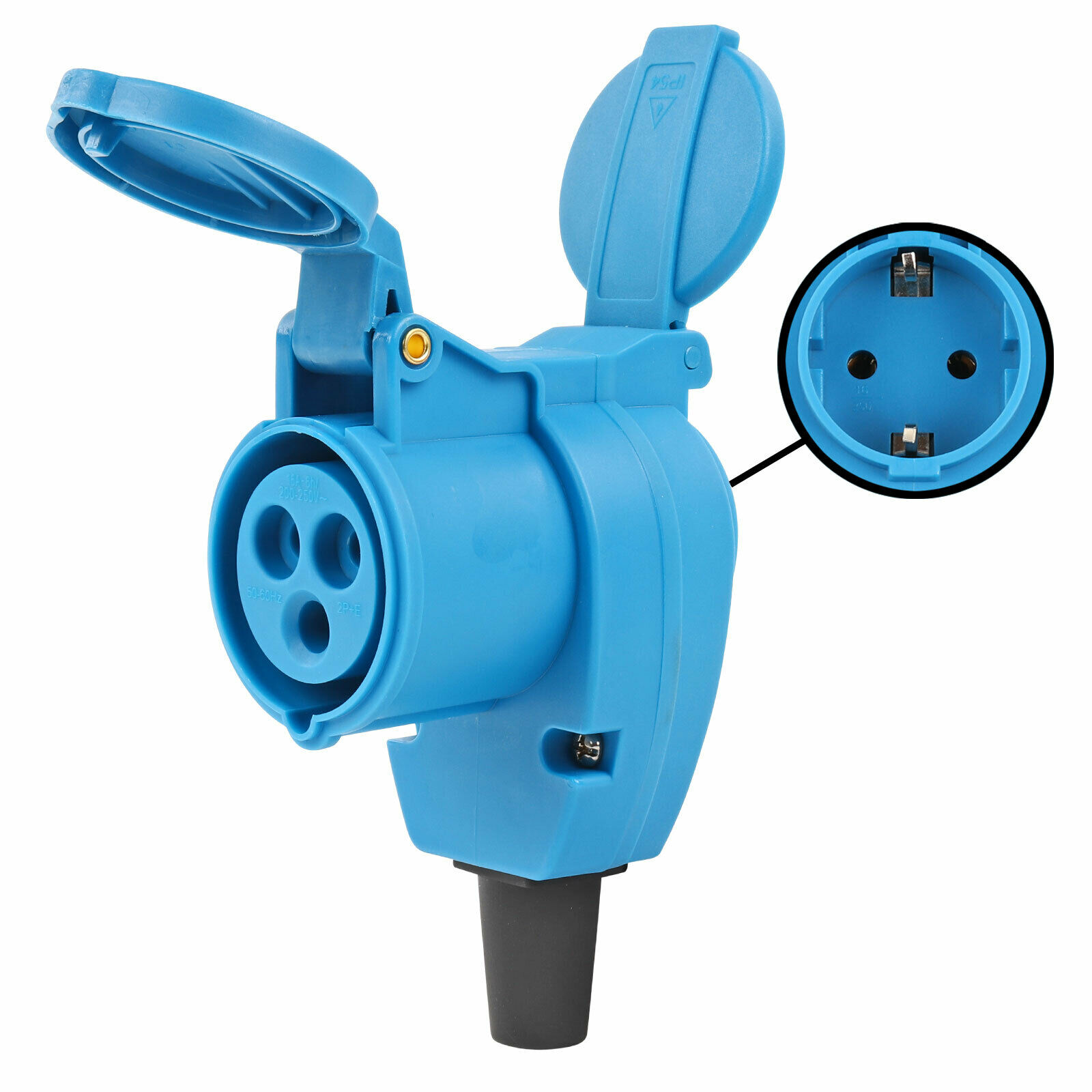

Tipp, für eine Schuko 230Volt Außen Steckdose für 12 - 15€ nachrüsten.
Einfach die CEE Landstrom Zuleitung mit einer Winkelsteckdose nachrüsten (oder eine fertiges Kabel mit Winkelsteckdose kaufen).
CEE Winkelsteckdose mit Schuko Steckdose
Einfach die normale CEE Steckdose am Ende des Kabels abschrauben und durch die Winkelsteckdose austauschen, diese gibt es bei egay oder in jedem Baumarkt.
Aber Vorsicht, nicht den Nullleiter N und die Phase P vertauschen. Im Gegensatz zum Schuko Stecker ist dies bei einer CEE Verbindung nicht egal.
Dies ist die Preiswerteste Möglichkeit eine Außensteckdose für sein Wohnmobil zu bekommen. Einige Wohnmobilhersteller nehmen 350.-€ für eine Außensteckdose (hallo Ahorn).
Und ihr bekommt keine Schwierigkeiten, wegen der Garantie, am Fahrzeug selber wird ja nichts geändert.
