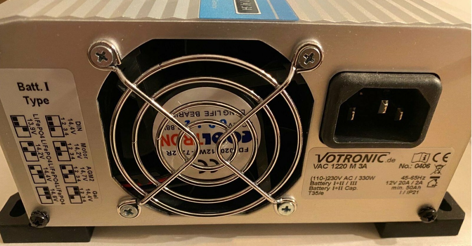

Ladegerät VAC 1225 M 3A Bedienungsanleitung

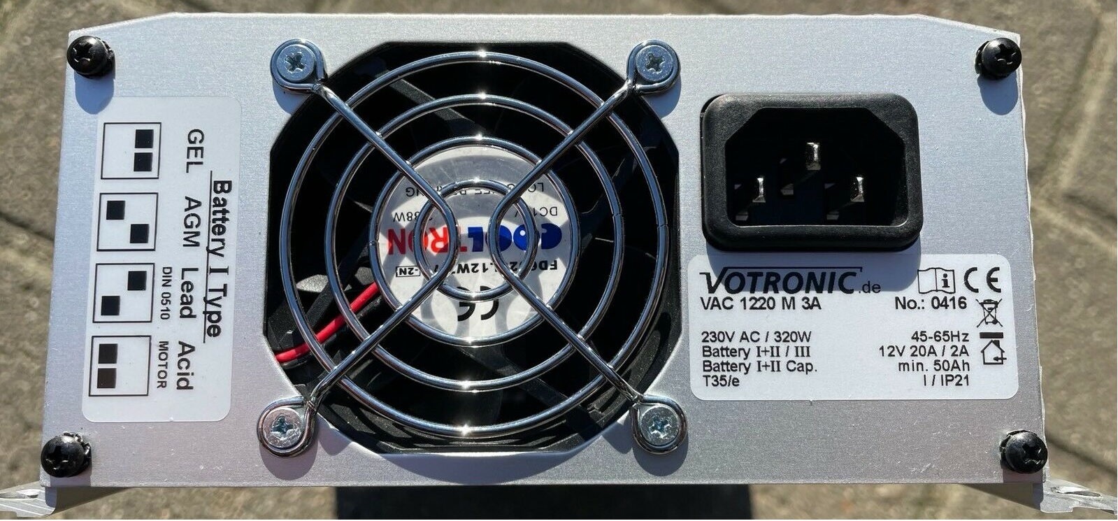

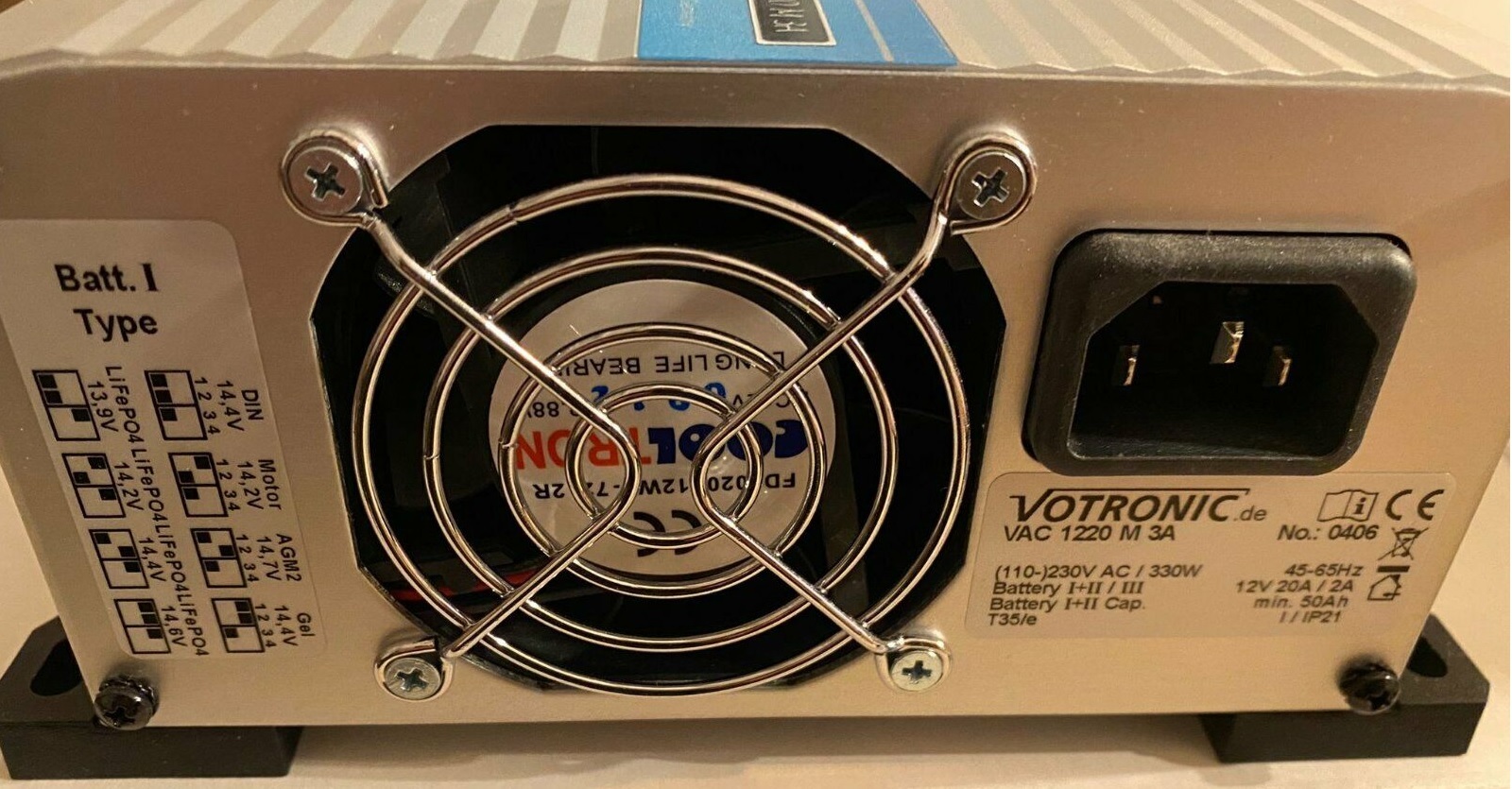

Dieses Ladegerät hat 4 unterschiedliche Ladeproramme für Blei, Gel und AGM Batterien sowie 4 Ladeprogramme für Lithium Batterien (nur die Modelle 0404, 0406, 0408 und 0410 unterstützen Lithium Batterien)
Unglücklicherweise gibt es eine ältere Version mit gleicher Modelbezeichnung , welche keine Lithium Batterien unterstützt, Bedienungsanleitung. Diese lassen sich auch nicht updaten.
Also Vorsicht bei ebay Käufen. Zu erkennen sind diese am Aufkleber auf der Rückseite. Die neueren Geräte haben Kunststoff Füße und die älteren Geräte Aluminium Füße zur Befestigung.
Der große Vorteil dieser Geräte ist, das es konfigurierbar ist und es ermöglicht sowohl die Starterbatterie als auch die Aufbau Batterie mit der vollen Leistung zu laden. Für Einzelheiten siehe die Bedienungsanleitung.
Dieses neuere Gerät unterstützt LiFePO4 Batterien (linker Aufkleber) Modellnummern haben an vorletzte Stelle eine 0 (0406)
Dieses ältere Gerät unterstützt keine LiFePO4 Batterien (linker Aufkleber) Modellnummern haben an vorletzte Stelle eine 1(0416)

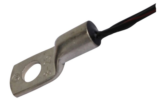

Bei vielen Geräten liegt ein Temperatur Sensor für die Batterie bei.
Wichtig ist der Temperatursensor besonders für Lithium Batterien, damit diese unter 0° C nicht geladen werden. Bei Blei Batterien, Gel und AGM Batterie werden die Lade Kennlinien der Temperatur angepasst.
Einige Geräte starten bei einer Lithium Einstellung nicht, wenn kein Temperaturfühler angeschlossen ist.
Beim Ladegerät und dem Booster liegt der Temperaturfühler bei. Beim Solar Regler ist dieser optional, ich empfehle aber diesen dazu zukaufen.

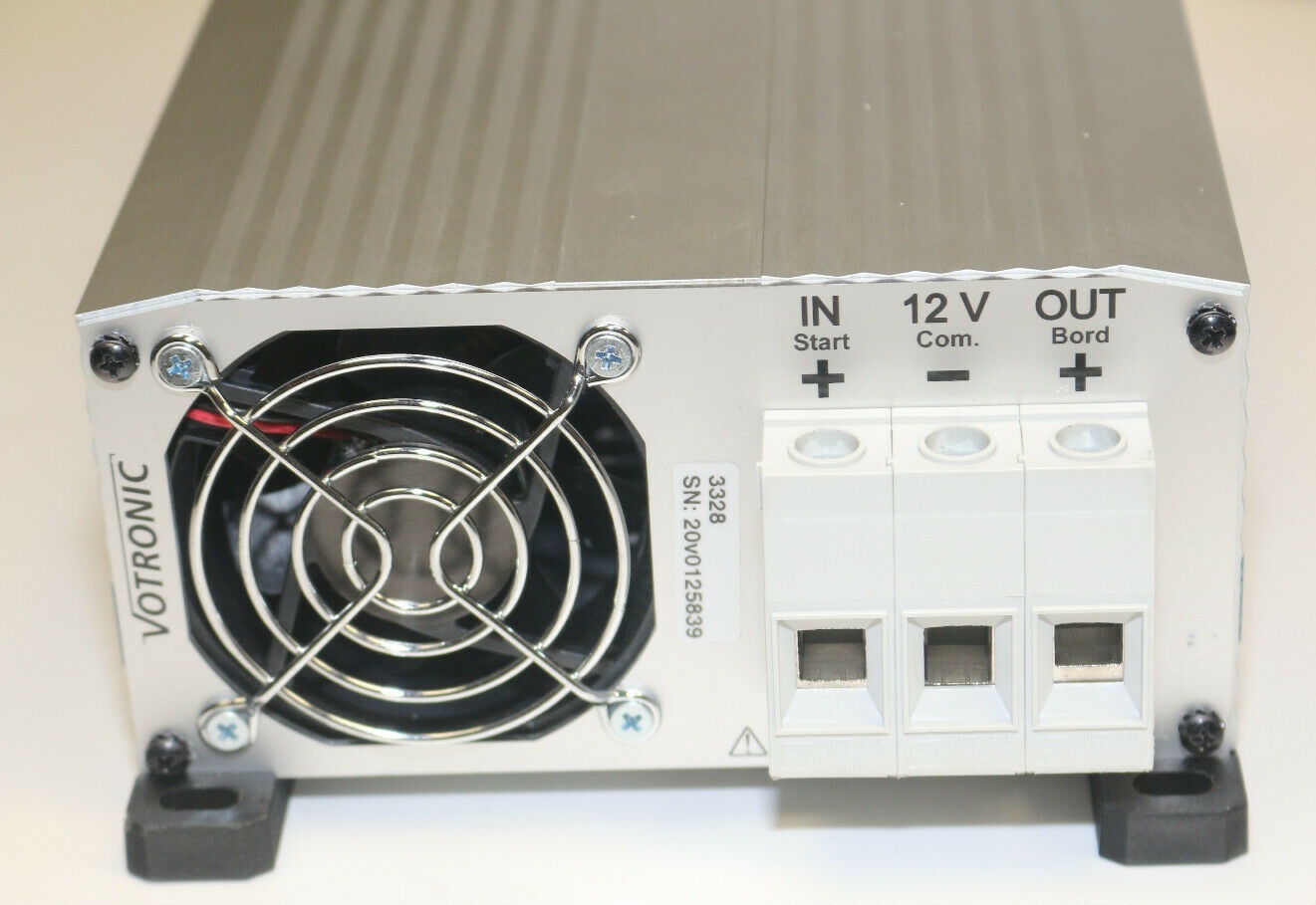

Der Booster in im Prinzip einfach einzubauen, man muss jedoch darauf achten, das ein vorhandenes Trennrelais deaktiviert wird, es würde sonst den Eingang und den Ausgang des Boosters kurzschließen.
Ahorn hat am Kupfer gespart und nur eine Verkabelung mit 10mm² verbaut. Der 70 Ampere Booster benötigt aber 25mm². Ich habe dies gelöst, in dem ich parallel zu den Verbauten Leitungen 16mm² verlegt habe, dies ergibt dann ein Querschnitt von 26mm².
Als Sicherungen habe ich Hochstrom Sicherungen vom Typ Mega verwendet. Die Messleitungen habe ich auch mit 1,2mm² verlegt und angeschlossen. Den Temperaturfühler habe ich an eine Zelle der selbstgebauten Lithium Batterie angeschlossen (Thermischer Kontakt).
Votronic Booster im Ahorn Wohnmobil

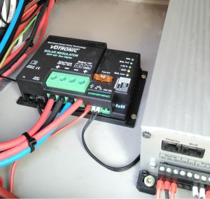

Den MPP Solarregler habe ich ebenfalls in den Ahorn "Batteriekasten" eingebaut, zumal meine Batterie da eh nicht hinein passt. Den Temperaturfühler habe ich ebenfalls an eine Zelle der selbstgebauten Lithium Batterie angeschlossen (Thermischer Kontakt).
Als Sicherungen habe ich Hochstrom Sicherungen vom Typ Midi verwendet, da hier die Ströme nicht so hoch sind.
Der Solarregler hat einen Ausgang um die Starterbatterie mit einem geringen Strom mitzuladen, diesen habe ich ebenfalls angeschlossen. Hier mehr zur Solaranlage.

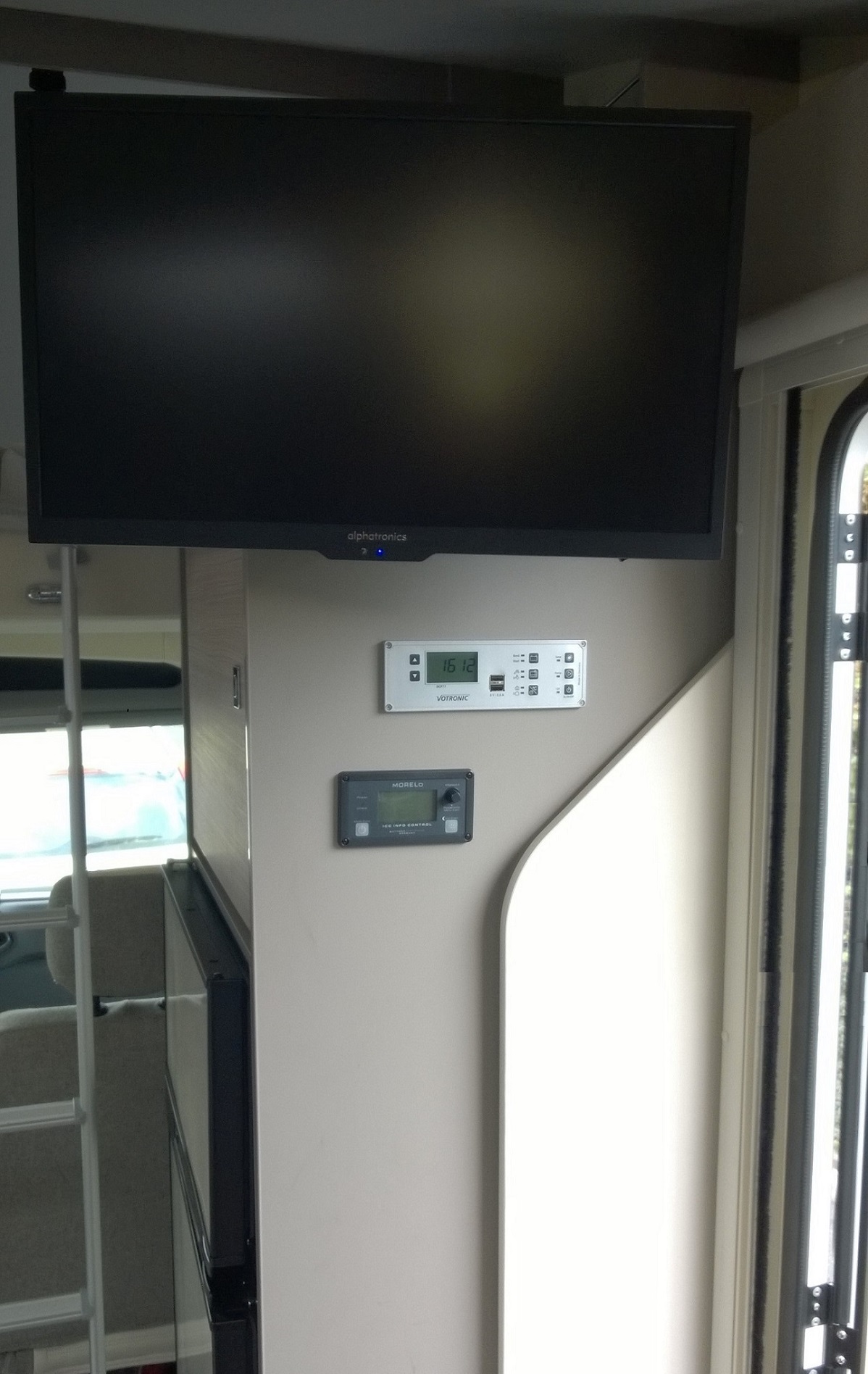

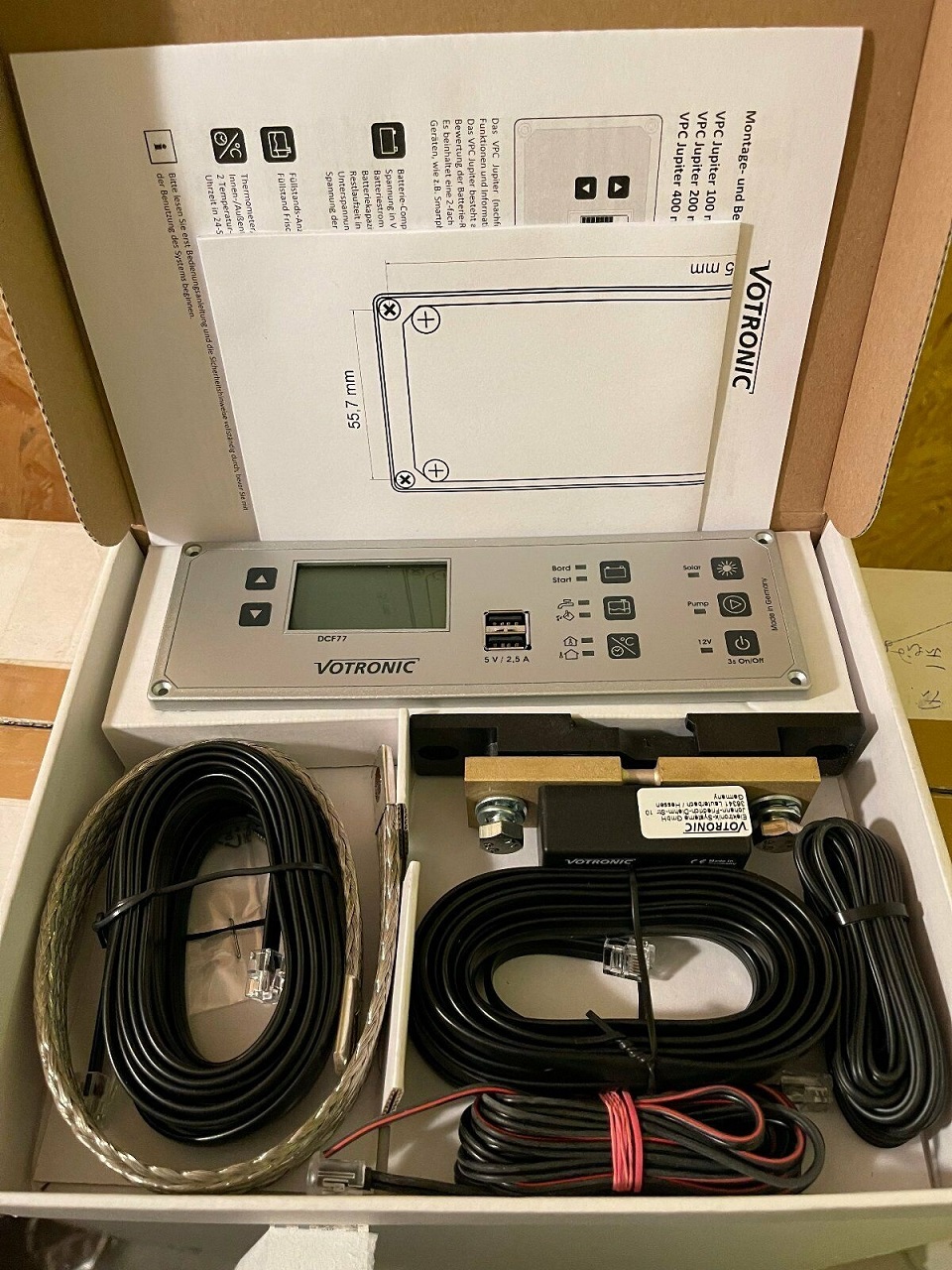

Das Jupiter Panel habe ich vor allem als Batterie und Solar Computer eingesetzt. Die beiliegenden Temperaturfühler habe ich auch verbaut und angeschlossen.
Die Hauptschalter Funktion habe ich über ein Relais geschaltet und verwende diese um Internetfunktionen und den Inverter ein und aus zu schalten.
Die Tankanzeigen habe ich nicht verwendet. Der Grund ist, bei dem Fahrzeug handelt es sich um ein Neufahrzeug indem ein Tankanzeige bereits vom Hersteller verbaut ist.
Ich wollte mit meinen Einbauten so wenig wie möglich in die vorhandene Installation des Fahrzeugs eingreifen.

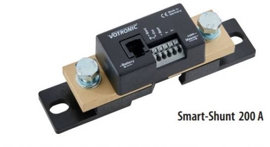

Den Messshunt für den Batterie Computer habe ich direkt auf das Gehäuse der Batterie montiert. Dieser misst den Strom und die Spannung der Aufbaubatterie und die Spannung der Starterbatterie.
Beim Anschluss für die Messleitungen für die Batteriespannungen müssen in der Nähe der Batterie Sicherungen (ca. 2 bis 5Amp. reichen) vorgesehen werden.
Das Shunt Modul hat auch einen Ausgang um ein Relais für den Hauptschalter auf dem Panel anzusteuern. Über dieses Relais steuere ich den Booster und meine Internet Installation.
Votronic Messshunt für den Batterie Computer.

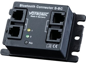

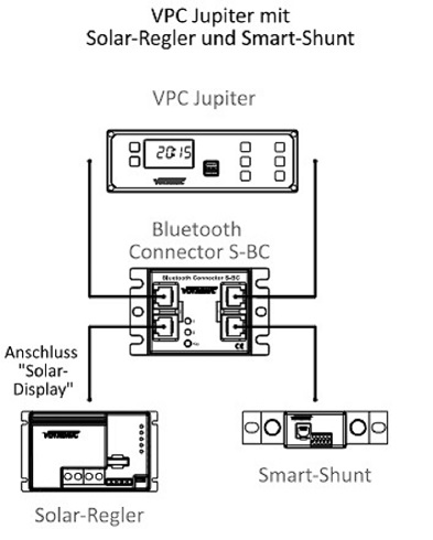

Zusätzlich habe ich das Bluetooth Modul verbaut. Dieses ermöglicht es die Daten des Batterie und Solar Computer in einer Energie Monitor App anzeigen zu lassen.
Votronic Bluetooth Modul

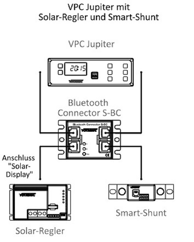

So sind die einzelnen Votronic Geräte verbunden.

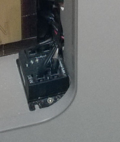

Das Bluetooth hat eine Merkwürdigkeit, welche mir Votronic auch nicht auf der Messe erklären konnte. Über Bluetooth ist nur eine Anzeige der Parameter / Messwerte möglich und keinerlei Steuerung / Einstellung möglich.
Ein Hacker, welcher sich gff. über Bluetooth einhackt haben könnte, kann also gar nicht anstellen. Trotzdem nervt die App bei der Installation mit einem Passwort, was auf einigen Geräten zu Problemen führt und völlig Schwachsinnig ist, weil die App, während der Installation, das Passwort unten anzeigt??!
So könnte man dies auch gleich weglassen. Auch Vorsicht, die App kann in einem Demomodus Imaginäre Werte anzeigen. Also aufpassen, das ihr nicht versehentlich im Demomodus seid. ( Votronic sollte diesen disablen, sobald ein Gerät über Bluetooth gekoppelt ist.)

Ich verstehe gar nicht, warum Votronic nicht das Bluetooth Modul direkt in die Jupiter Anzeigen einbaut. Alleine Gehäuse, Verkabelungen und Steckverbinder sind teurer als das Bluetooth Modul.
Man sollte dies einmal als Verbesserungsvorschlag an Votronic weitergeben.
