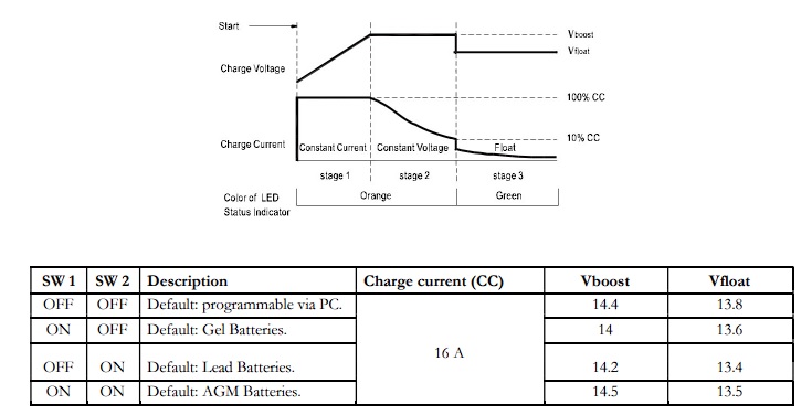

Es gibt 2 wichtige Spannungen, Die Ladenschluss Spannung und die Ladungserhaltungsspannung.
Das Problem wird nicht unbedingt die Spannung sein, sondern die sehr hohen Ausgleichsströme, die nach dem Zusammenschalten fließen.
Gehen wir mal davon aus, das die Lithium Batterie aufgrund der Solar Anlage voll ist.
Wenn der Motor gestartet wird muss dieser vorgeglüht werden. Nach dem Starten ist die Spannung der Starter Batterie niedrig. Die Lichtmaschine läuft an, ab einer bestimmten Drehzahl kommt fas D+ Signal. Das Trennrelais schaltet beide Batterien zusammen.
Da sich nun die Spannungen ausgleichen fließen einige Zeit, sehr hohe Ströme. >Dazu kommt der Ladestrom der Lichtmaschine.
Normalerweise sollte eine Starter Batterie mit ca. 10 % der Nennkapazität geladen werden. D.h. eine 95 AH Batterie mit knapp 10 Amp.
Die mag für eine kurze Zeit ok sein, schadet aber auf Dauer der Batterie. Möglich ist, das es vor dem Aufplatzen zu einem Zellschluss gekommen ist und die Batterie bereits auf 9,x Volt Level war.
Schwer zu sagen. Jedenfalls ist es nicht normal, das in so kurzer Zeit 2 Batterien drauf gehen.
