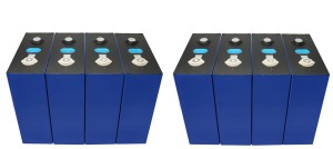

Ich habe 280Ah Zellen gekauft, jedoch hat jeder die Möglichkeit kleinere oder größere Zellen zu kaufen, um die Kapazität zu erreichen, welcher er benötigt.
Ja, man kann ca.30% sparen, wenn man das Risiko eingeht diese in China zu bestellen. Das kann aber auch schief gehen. Ich habe hier bestellt, die liefern aus Deutschland, etwas teurer aber weniger Risiko und keine Probleme mit Zoll etc.

Ich habe davon abgesehen, die Zellen in China zu kaufen, ich habe 8 dieser LIFEPO4 280Amp. Zellen in Deutschland gekauft. Dies ist zwar teurer, aber das Risiko eine Reinfalls ist geringer.
Da der Versand wegen den Gefahrgut und des Gewischt teuer ist, habe ich diese gestern abgeholt.

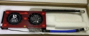

Als BMS habe ich mir 2 Stück von den Daly 250 Ampere BMS dazu gekauft.
Möglicherweise hätte die 200 Ampere Version auch ausgereicht, aber beide sind von dem Abmessungen identisch und so habe ich etwas Reserve.
Es gibt übrigens seit Ende letzten Jahres eine neue Version von dem Teil, achtet beim kaufen darauf, die neue Version zu bekommen.

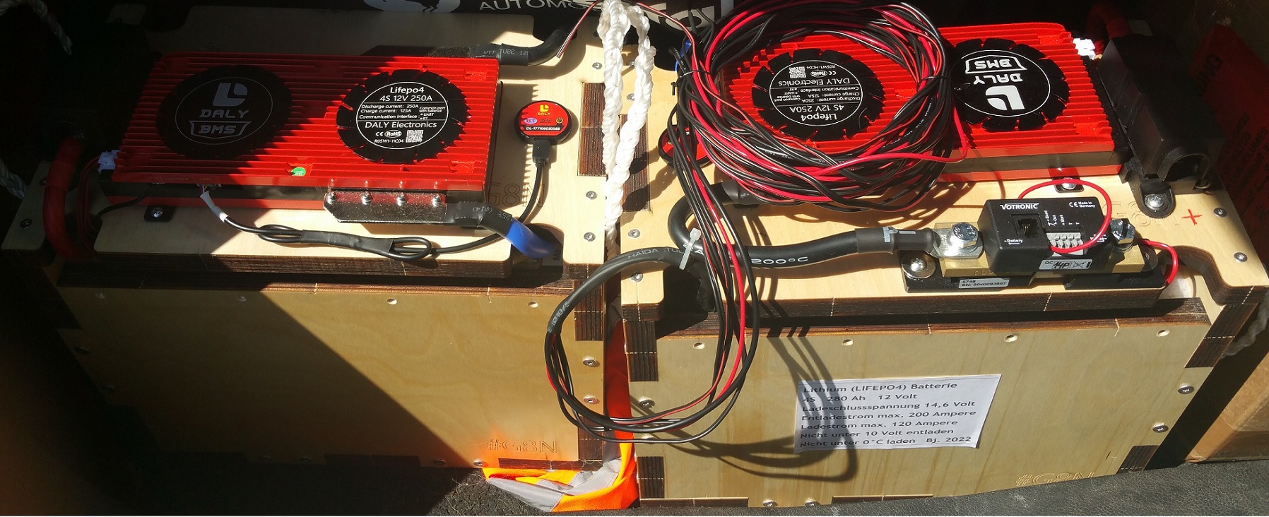

Den Temperaturfühler des BMS habe ich mit Kühlkörper Kleber auf einen Zellenverbinder aufgeklebt. Das Balancer Kabel auf den Zellenverbinder gelötet und dann Schrumpfschlauch drüber.
Beim Kabel für den Pluspol das Balancer Kabel mit in den Kabelschuh eingecrimpt (schwer zu sehen, da beide Kabel rot sind).
Vor der Montage der Zellverbinder und Anschlusskabel habe ich die Kontaktstellen (Anschlüsse an den Zellen) mit 1600er Schmirgelleinen gereinigt um die Oxidschicht zu entfernen. Danach dünn mit NOALOX Anti-Oxidant bestrichen (sparsam) um zu verhindern, das die Kontakte erneut oxidieren.
Insgesamt 3 dieser Temperaturfühler habe ich innen in der Batterie installiert. Je einen benötigt das Ladegerät, der Booster und der Solarregler. Die Beschreibung der Geräte ist hier.
Diese an dem außenliegenden Minuspol der Batterie anzuschrauben, wie in den Votronic Anleitungen steht, macht bei dieser Batterie keinen Sinn, das dies zu weit weg von den Zellen ist, welche eigentlich damit temperaturmäßig überwacht werden sollen.

4 Batteriezellen 280Ah (wer eine andere Kapazität benötigt, kann diese auch auswählen) Bezugsquelle oder Amazon
Ein Daly BMS Modul 200Amp. oder besser 250Ampere (mehr Reserve) Ich habe jemanden der liefert die 250er Version für 210.-€ Bei Interesse PN an mich. oder Amazon

Hätte eine Frage zum BMS,
Habe vor Jahren eine Lifepo4 auch selbst gebaut (damaliger Anbieter Hometronix, inzwischen insolvent). Es ist en 200AH BMS verbaut.
Mittlerweile trau ich diesem nicht mehr. Kann ich das BMS gegen eine neues der Firma DALY tauschen?
Danke für die Antworten
