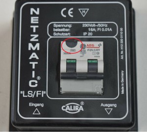

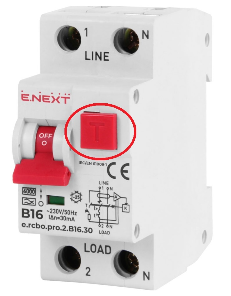

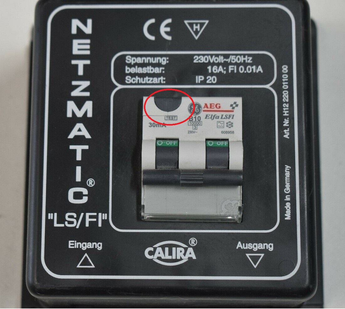

Jeder FI Schutzschalter hat einen Test Knopf, diesen sollten Ihr hin und wieder einmal betätigen, um die Funktion  zu überprüfen.
Die Prüftaste (T) leitet einen definierten Fehlerstrom über einen Widerstand um den internen Messwandler herum. Damit wird sowohl die Elektrische als auch die Mechanische Funktion getestet. Siehe das Blockschaltbild auf dem FI Schalter (unteres Foto).

Wenn der Schutzschalter eingeschaltet ist und der Landstrom anliegt, sollte dieser beim Drücken der Prüf-Taste auslösen. Sollte dieser nicht auslösen, ist entweder kein Strom da oder der Schalter ist defekt.
Wenn der Test erfolgreich verlaufen ist, löst der Schalter aus und der Strom ist abgeschaltet. Dann nicht vergessen den FI-Schalter wieder einzuschalten.
