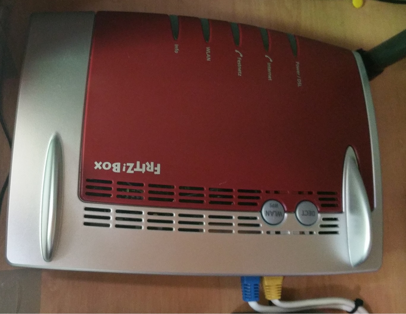

Ich habe eine normale Fritzbox 7490 (für 80.-€ bei egay geschossen) und einen LTE USB Stick dafür verwendet.
Fritz!Box 7490
Fritz!Box 7490

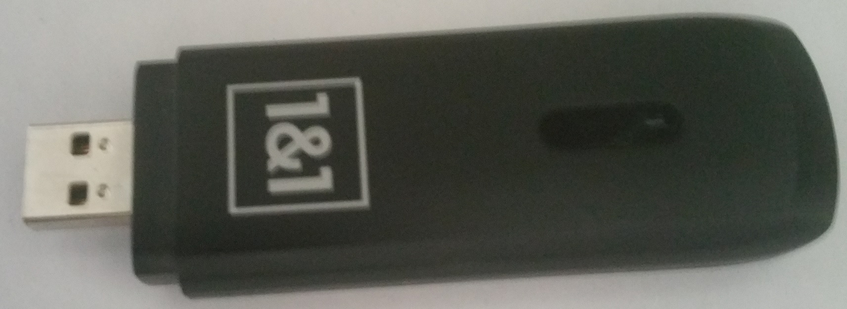

LTE Stick W1208, 4G Systems GmbH
LTE sollte im Ausland , jedenfalls bei unseren europäischen Nachbarn funktionieren, der Stick sollte auch UMTS und G3 können. Techn. Daten
Der von mir verwendete LTE Stick ist von 1 und 1, arbeitet einwandfrei mit der Fritz!Box zusammen. Zur Sicherheit gff. bei anderen Sticks die Komptabilität vor dem Kauf mit dem AVM Kundendienst abklären.
Das Kabel vom Netzteil hebe ich abgeschnitten und direkt mit der 12 Volt Versorgung des Fahrzeugs verbunden. Man muss nur darauf achten, das der Pluspol im DC Stecker innen ankommt.
Die Box, habe ich innen (oben) im Kleiderschrank montiert. Del LTE Stick habe ich direkt in die USB Buche seitlich in die Fritz!Box gesteckt.
Bei einem Kastenwagen, wegen der Abschirmung wegen dem Metall der Karosserie, muss man ausprobieren, ob das USB Kabel für den LTE Stick ev. verlängert werden muss um diesen wo anders platzieren zu können.
Tipp, die LTE Simkarte vorher in ein Smartphone stecken und das Passwort entfernen.
Dafür habe ich die Kosten für einen Wohnmobil W-Lan Router gespart. Funktioniert ebenfalls einwandfrei, und eine DECT Basis Station ist auch dabei.
Wenn nichts anderes zur Verfügung steht habe ich das Internet über LTE, der Empfang über den LTE USB Stick ist auch ohne Außenantenne einwandfrei.
Solte auf dem Camping Platz schnelles W-Lan zur Verfügung stehen, kann ich es in der Fritz!Box als Quelle konfigurieren.

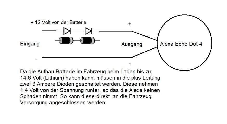

Man kann genauso wie bei der Alexa eine oder zwei Dioden vorschalten, diese nehmen je 0,7 Volt von der Spannung weg, ist aber bei der Fritzbox nicht kritisch. Macht wegen der höheren Spannung gff. bei Lithium Batterien Sinn
Dioden 1N5407 oder 1N5408 nehmen, gibt es bei ebay

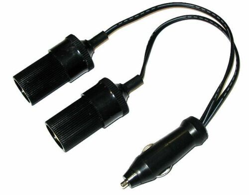

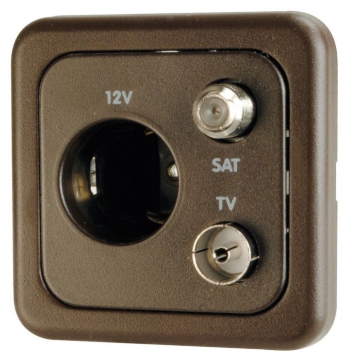

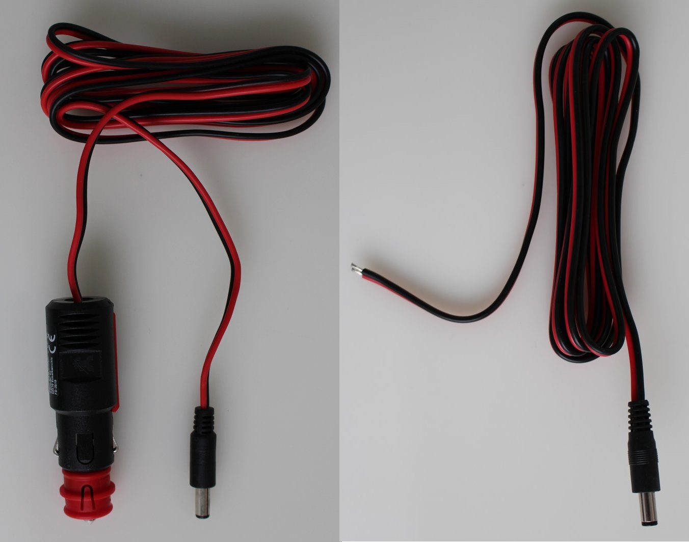

Hier einmal eine Anleitung, wie man einfach an eine 12 V Stromversorgung kommt, um einen Router oder ähnliches zu betreiben.
Eine einfach Möglichkeit, irgendwo ist im Fahrzeug ein Platz vorbereitet um einen TV anzuschließen.
Dort ist meistens eine Steckdose, die so ähnlich wie diese aussieht.
Am einfachsten ist es, wenn diese Steckdose noch frei ist.
Dann nimm das Kabel auf dem Bild von der linken Seite. Ist die Steckdose bereits belegt nimm das Kabel auf der rechten Seite und schließe es mit im vorhandenen Stecker an.
Alternativ, kann man die Steckdose auch ausbauen und das rechte Kabel von innen hinten anschließen.
Bezugsquelle oder egay etc.

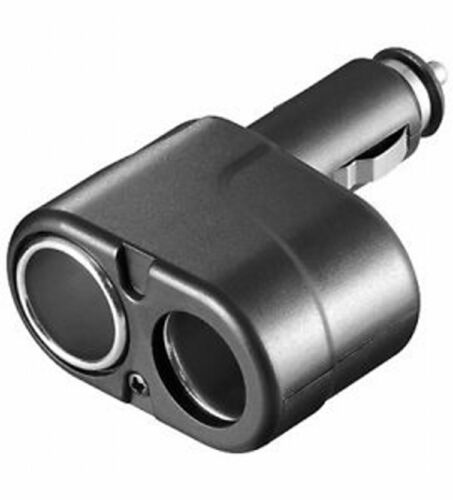

Es gibt auch Doppelsteckdosen, wenn du dich das nicht traust.
oder
Diese Kabel passen auf die Fritz!Box und die meisten 12Volt Geräte, die einen sogenannten Hohlstecker verwenden.
So kann jeder einfach z.B. eine Fritzbox anschließen ohne das original Netzkabel zu zerschneiden.
Natürlich gibt es auch andere Möglichkeiten an 12Volt zu kommen, zum Beispiel USB Steckdosen, die haben hinten einen Anschluss an 12 Volt, den man anzapfen kann, wenn man die Steckdose ausbaut.

Ich habe schon knapp ein Dutzend Fritzboxen in Wohnmobile eingebaut, noch nie ist eine kaputt gegangen. Die Fritz Box hat intern ein Netzteil, welches aus den 12 Volt 3,3 Volt für die Elektronik macht.
Dann ist die Versorgungsspannung sauber und stabilisiert.
Bei Lithium Batterien schalte ich eine 3 Ampere Diode vor, diese nimmt ca. 0.7 Volt weg, wie in der Anleitung von der Alexa beschrieben, Die Alexa ist empfindlicher, da muss man näher an die 12 Volt kommen.

wenn man weis, wie man eine 3 Ampere Diode vorschaltet, ist das sicher günstiger. Auch kann es sein, das es die Fritzbox aushält, aber sicher ist sicher!
