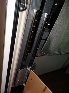

Wir sind Frank und Sibylle und sind schon viele Jahre mit dem WoMo unterwegs. Hauptsächlich Scandinavien und Baltikum. Wir haben uns dieses Jahr einen Ahorn Canada AS zugelegt. Ausschlaggebend für diesen Kauf war die körperliche Einschränkung unseres Sohnes. Er war sehr stark in seiner Motorik eingeschränkt. Bis voriges Jahr konnte er noch einige Schritte laufen und auch ins WoMo einsteigen. Ende des Jahres hat sich sein Zustand aber verschlechtert. Da standen wir vor der Entscheidung, WoMo aufgegeben oder einen Lift einbauen. Aber einmal WoMo, immer WoMo. Eine Lösung mußte her. Bei Recherchen stellten wir fest, die Preise sind extrem. Ca. 10 Tsd.€ für einen fertigen Lift, mit Einbau oder ca. 6 Tsd.€ für einen Bausatz. Da kam die Überlegung für ein Selbstbau. Wochenlanges suchen und rechnen für die passenden Teile. Es musste für ein zu hebendes Gewicht von ca. 110 kg ausreichen.

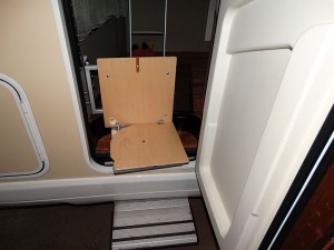

Funktionsweise: Der Sitz wird bis zur Schwelle runtergefahren. Die zu befördernde Person setzt sich. Der Lift wird angehoben. Da der Eingangsbereich relativ eng ist, wird die Person beim Einschwenken des Sitzes in Richtung der Tür belassen (die Sitzplatte ist drehbar). Wenn der Sitz vollständig in das WoMo eingeschwenkt ist, kann sich die Person drehen und umgesetzt werden. Hebezeit ca. 20 sek

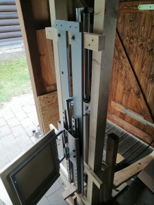

Zum Einsatz kamen: Linearantrieb von Roemheld mit 600mm Hub, 2000N Hubkraft, inkl. 230V Steuerung und Handtaster. 230V / 300W Wechselrichter von Solartronic. Präzisionsschienen und Laufwagen von Hiwin.
Im alten Sunlight T68 war kein ausreichender Platz dafür. Also recheriert und der Canada AS wurde für geeignet befunden, wegen der Stockbetten und dem durchgehenden Boden von hinten bis vorne.
Der Plan war: unterer Lattenrost raus, wegen Platz für Liftantrieb mit zugehöriger Steuerung, für Rolli, Tisch, Stühle usw. Oberer Lattenrost raus. Dafür OSB-Platten rein. Wegen Durchführung Linearantrieb, abfangen und verteilen der Lasten durch den Lift und Stauraum. Die große Dinette sollte der 3. Schlafplatz werden.
In der Zeit, in der unser Sohn im Krankenhaus und zur Reha war, begann ich mit dem Umbau und Fertigstellung des Liftes.
Aber es sollte anders kommen.
Kurz vor Beendigung aller Um- und Einbauten starb unser Sohn im Juni 23.
Jetzt haben wir ein Lift zum Heben von Menschen mit Handicap. Er ist nicht nur für Rollifahrer geeignet, sondern auch für Menschen, denen das Treppensteigen ins WoMo schwer fällt.
Wir möchten diesen Lift verkaufen, um anderen Menschen die Möglichkeit zu geben, trotz körperlicher Beeinträchtigung ihrem liebsten Hobby, dem Womofahren, weiterhin nachzugehen. Ganz nach unserem Motto " Nichts ist unmöglich".
Kaufpreis 2900 €.
Dies ist nur der Materialwert. Für Arbeitsleistungen möchte ich nichts haben.
Aufbau und Funktion: siehe Fotos. Da die Größe der Anhänge begrenzt ist, kann ich bei Interesse Video und weitere Fotos per PN oder Email übermitteln.
