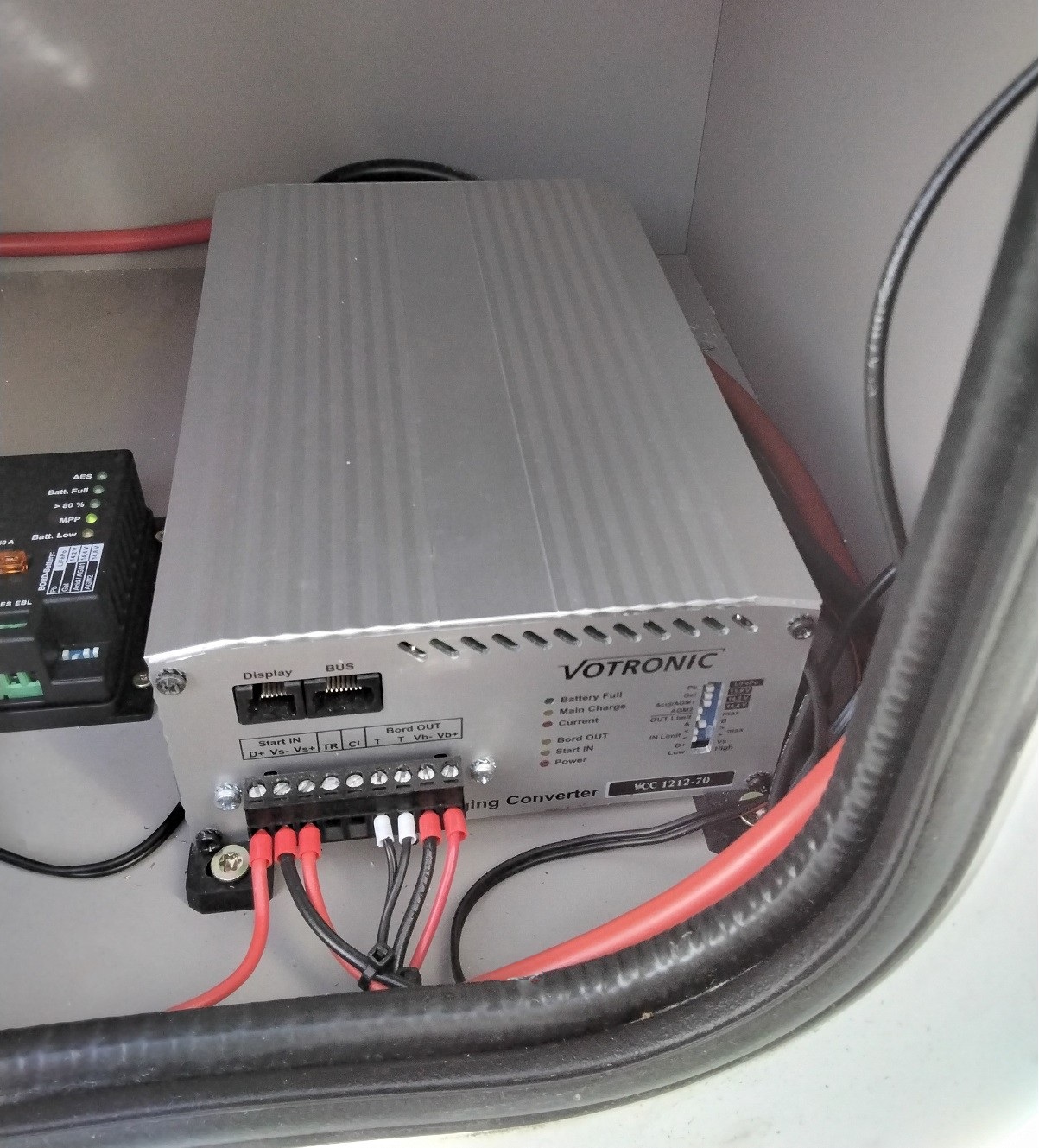

Folgende Verkabelung möchte ich jetzt vornehmen:
- Kabel an der orangen Box am BM abschrauben und an den Votronic VCC 1212-50 bei +IN anklemmen.
=> Dieses Kabel kommt von der Starterbatterie
- -12v von der VCC 1212-50 am Minus-Pol der Bordbatterie anklemmen (Minuspole der Starter und Bordbatterie sind verbunden)
- +OUT von der VCC 1212-50 an der orangen Box an BS anklemmen
- D+ an der orangen Box (SIG) belassen, jedoch abgreifen und an an der Votronic 1212-50 am D+ anklemmen
- Ladestrom auf 30 Ampere begrenzen
Ist das alles so richtig?

Das sollte so richtig sein. Vergleiche einmal den Querschnitt der Kabel welche Ahorn verlegt hat mit den Angaben in der Bedienungsanleitung, ob diese für 50 Amp. geeignet sind.

Ich habe den Ladestrom auf 30 Ampere begrenzt.
Die Kabel haben alle 16 mm² und sind nicht länger als 5 m. Sollte also passen.
Beim ersten Testlauf heute morgen hat auch alles wunderbar gepasst. Der Ladebooster hat mit 14,2 bis 14,4 Volt geladen.
Nach dem Familienausflug (ohne Wohnmobil) habe gerade nochmals die Spannung mit einem Prüfer gemessen.
Die Bordbatterie hatte nur noch 10,8 Volt. Alle Verbraucher waren aus.
Hat das etwas mit dem DIP Schalter A B zu tun?
Wurde eventuell die Starter Batterie von der Bord Batterie geladen?
Die Starter Batterie hatte eigentlich am morgen 12,2 Volt.
Jetzt am Abend 12,8 Volt.
Soll ich den DIP Schalter von B auf A stellen?

Wenn du den Schalter auf B stellst wird die Starterbatterie nur geladen, wenn die Aufbau Batterie randvoll ist und z.B. Landstrom angeschlossen ist oder die Aufbaubatterie über eine Solaranlage geladen wird.
Tabelle 4 : D+ ein (Links) und den Schalter darunter auf low.
Und schauen, das der Batterietyp(Ladeprogramm) richtig eingestellt ist.
Es laufen immer irgendwelche Verbraucher. 12,8 Volt für die Starter Batterie sind in Ordnung.
Wenn du eine Solaranlage hast, schau mal ob dein Solar Laderegler dies kann: viewtopic.php?t=176 Dann kannst du auch den Schalter auf A stellen.
So habe ich den Booster, mit diesen Schaltereinstellungen eingebaut:
