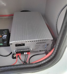

Folgende Verkabelung möchte ich jetzt vornehmen:
-    Kabel an der orangen Box am BM abschrauben und an den Votronic VCC 1212-50 bei +IN anklemmen.
=>  Dieses Kabel kommt von der Starterbatterie
-   -12v von der VCC 1212-50 am Minus-Pol der Bordbatterie anklemmen (Minuspole der Starter und Bordbatterie sind verbunden)
-   +OUT von der VCC 1212-50 an der orangen Box an BS anklemmen
-    D+ an der orangen Box (SIG) belassen, jedoch abgreifen und an an der Votronic 1212-50 am D+ anklemmen
-    Ladestrom auf 30 Ampere begrenzen
Ist das alles so richtig?

				Das sollte so richtig sein. Vergleiche einmal den Querschnitt der Kabel welche Ahorn verlegt hat mit den Angaben in der Bedienungsanleitung, ob diese für 50 Amp. geeignet sind.

Ich habe den Ladestrom auf 30 Ampere begrenzt.
Die Kabel haben alle 16 mm² und sind nicht länger als 5 m. Sollte also passen.
Beim ersten Testlauf heute morgen hat auch alles wunderbar gepasst. Der Ladebooster hat mit 14,2 bis 14,4 Volt geladen.
