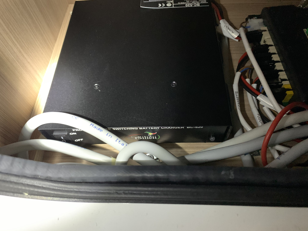

In den neueren Fahrzeugen verwendet Ahorn ein flacheres Netzteil, das BC520
Ladegerät / Netzteil
Das Netzteil liefert 16 Ampere und ist in etwa baugleich mit dem ENC240-12 von MeanWell.
Dieses Netzteil kann nicht nur Bleibatterien, Gel oder AGM Batterien sondern auch Lithium Batterien wenn man die beide Dip Schalter 1 und 2 auf "off" schaltet. (Vboost ist dann 14,4 Volt. und Vfloat ist dann 13,8 Volt). Diese Information ist vom Hersteller.
Im Zweifel das Datenblatt euerer Batterie mit der Bedienungsanleitung des Ladegerätes vergleichen.
Ahorn spart sich übrigens den Temperaturfühler, von MeanWell kann man diesen als Ersatzteil bekommen. Oder selber bauen (NTC NSG05C250J5-500V). Der verhindert da "kochen" der Batterie, weil der Abschaltet, wenn die Batterie heiß wird.
Hier eine Anleitung zu Austausch dieses Ladegerät gegen ein Model von Votronic.
Bei AGM Batterie notwendig ein thermisches Aufschaukeln zu verhindern. Deswegen werden im Ahorn öfters die Batterien kaputt gekocht. Das geht so lange gut , bis einmal so eine Bretterbude abfackelt und es Tote gibt.
Das Ladegerät BC520 welches Ahorn von ArSilicii bezieht, wird von MeanWell hergestellt und diese liefern den Temperaturfühler mit. Ahorn spart da, meiner Meinung nach, an der falschen Stelle. Der Fühler würde das Ladegerät abschalten, wenn die Batterie zu heiß wird. Den gibt es auch auf Kleinanzeigen zu kaufen.
Bezugsquelle für den Temperaturfühler.
In der Bedienungsanleitung ist der Stecker des 12 Volt Anschluss nicht richtig bezeichnet (verrutscht), Korrektur:
An dem unteren Pin (+ 5 Volt), ist die LED vom Steuerpanel angeschlossen, diese zeigt an, wenn das Ladegerät in Betrieb ist.
Die Pinbelegung der 6 Poligen Steckverbindung (HRS DF11-6DP-2DS):
1 Programiergerät +3,3 Volt
2 Programiergerät GND
3 Programiergerät RX
4 Programiergerät TX
5 Temperaturfühler NTC
6 Temperaturfühler NTC
