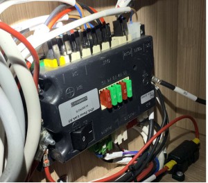

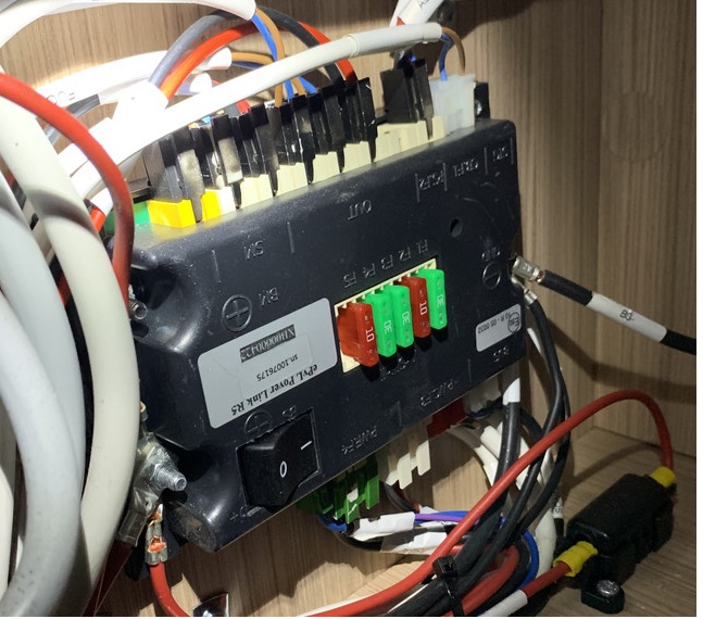

Der zentrale Stromverteiler ist der
ePvL Powerlink R5
ePvL Powerlink R5
ePvL Powerlink R5
dieser hat einen Microprozessor drin, der hin und wieder einmal "abstürzen" oder sich "aufhängen" kann (ähnlich wie bei einem PC). Wenn also nichts mehr funktioniert , das Bedienteil nicht reagiert, komplett ausschalten und neu starten (Reset), hilft dann.
Oder einige Minuten Batterie abklemmen und wieder anklemmen.. Wenn eine Solaranlage verbaut ist klappt dies nur Abends, wenn es dunkel ist / wird, weil sonnst der Strom statt aus der Batterie von Solar kommt. Natürlich muss auch der 230 Volt Landstrom abgeklemmt sein.
Bei den Van`s ist kein Schalter vorhanden, dann den Pluspol von der Batterie abklemmen, 20 Sek, warten und wieder anklemmen.
Alle Ausgänge vom ePvL sind Kurzschluss fest, die haben eine thermische Sicherung, dies sich nach dem Abkühlen wieder einschaltet, wenn der Kurzschluss beseitigt ist.
Wenn Das Fahrzeug einige Zeit nicht verwendet wird, den Hauptschalter darauf ausschalten um ein Tiefentladen der Batterie zu verhindern. Die Batterie öfters überprüfen.
Am ePvList die Starter Batterie mit BM (Batterie Motor) und die Aufbau Batterie mit BS (Batterie Service) beschriftet.
Seit 2022 gibt es eine neuere Version, man erkennt diese an der orangen Farbe des Gehäuses.
