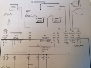

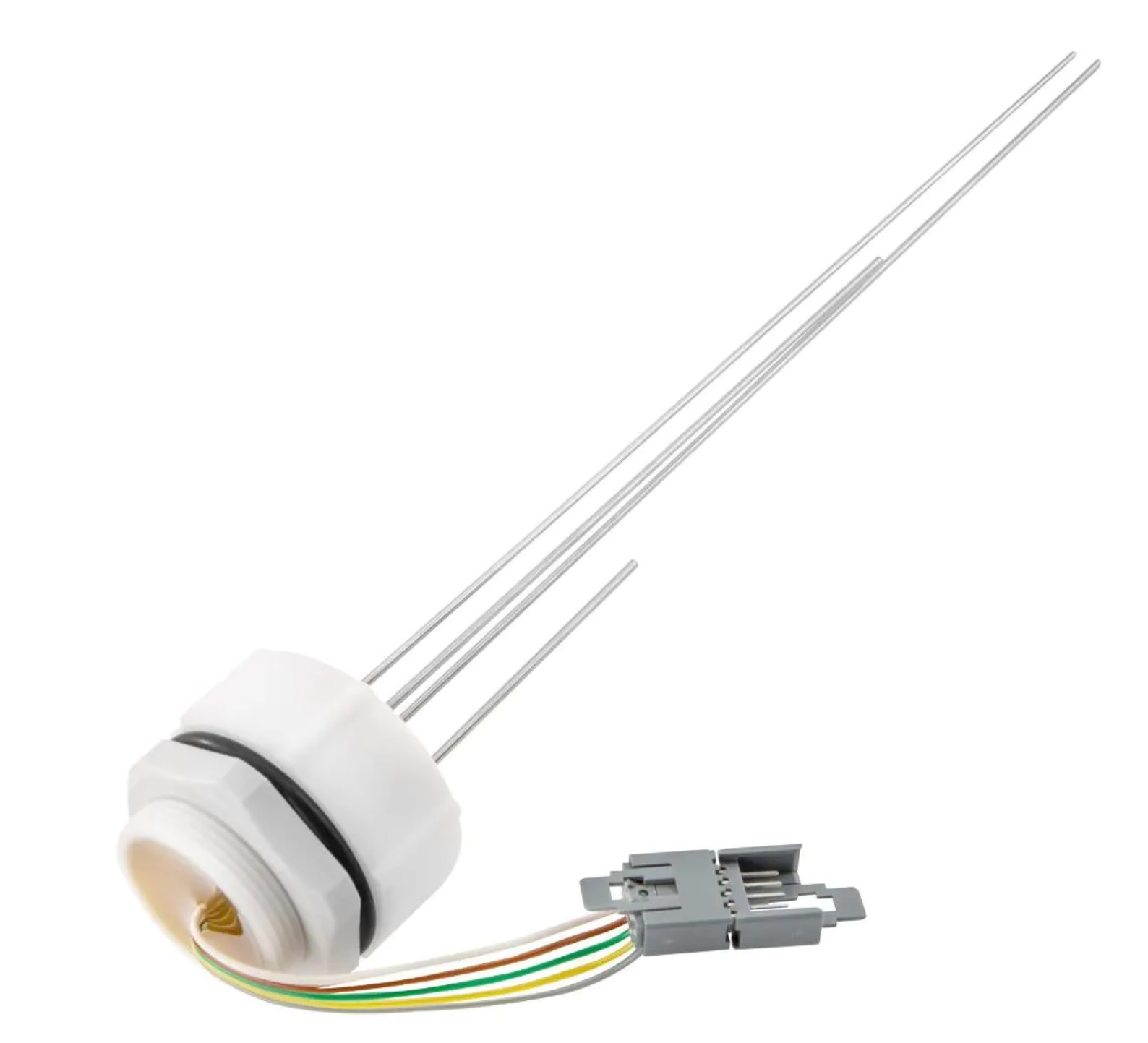

Funktion der Tankanzeigen, bei Calira sind das sind 5 unterschiedlich lange Stäbe, 0%(leer), 25%, 50%, 75% und 100% (voll). Da wie wir wissen, wiesehr Ahorn sparen muss, werden dort nur 4 Stäbe benutzt 0(leer), 1/3, 2/3 und 3/3(voll). Für den Abwassertank hat das Geld nicht mehr für 4 Stäbe gereicht ☹️, dieser hat nur zwei, deswegen nur voll oder leer.
Wenn der dazugehörige Stab im Wasser ist, leuchtet auf dem Panel die LED. Was für den Abwassertank aber auch bedeutet, selbst wenn die Voll LED, nicht leuchtet, kann dieser Tank fast voll sein. Da der Abwassertank größer als der Frischwassertank ist, sollte man diesen leeren, wenn man den Frischwassertank füllt, somit kann dieser eigentlich nicht überlaufen.
Beschreibung

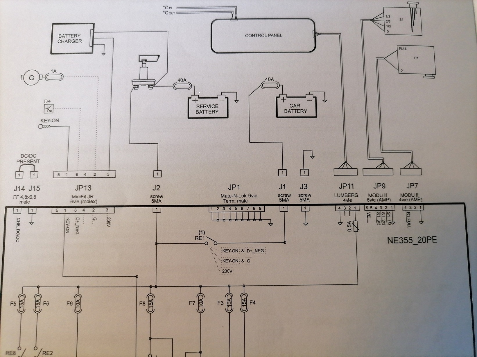

Steuereinheit Ne 355; rechts oben S1 Frischwasser, R1 Abwasser
Beim Power Link ePvL ist es ähnlich Abwasser an J2 (2polig), Frischwasser an J3 (4polig).
