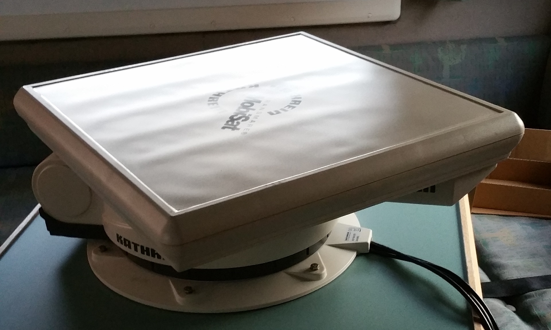

Das ist die getestete Dreheinheit mit Antenne, diese steht (für das Foto) im Wohnmobil auf dem Tisch.
Auf dem Foto sieht es schlimmer aus, als es ist, je nachdem aus welchen Winkel man die Antenne betrachtet, ist dies nicht oder kaum zu sehen. Ich hatte das Foto an Kathrein geschickt man hat mir angeboten die Antenne einzusenden um diese gff. auszutauschen. Jedoch habe ich mich jetzt entschieden die Antenne zu behalten. Diese funktioniert einwandfrei und man sieht dieses nur unter einem bestimmten Blickwinkel.

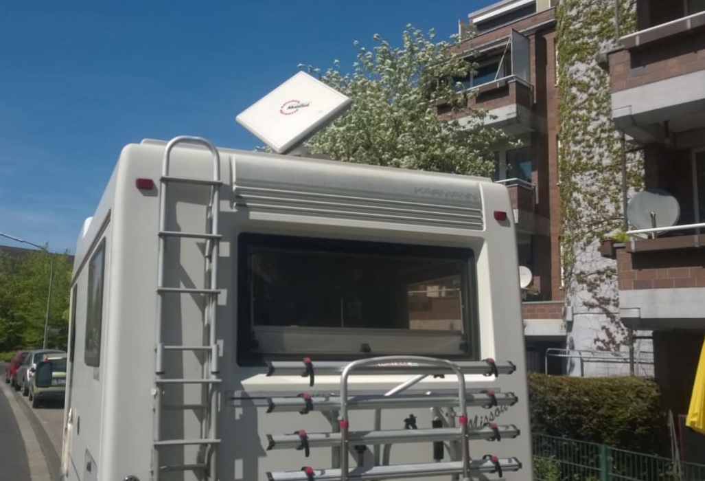

Mittlerweile ist diese Antenne tatsächlich auf einem Ahorn Canada fest montiert worden, hier sind Fotos davon.

Warum ist die Sat Antenne auf dem Foto so wellig? Unsere ist schön glatt. Ist die Kaputt?
Lässt dich das automatsche Drehteil nachkaufen?

Unsere Antenne auf dem Foto ist nicht defekt, diese funktioniert einwandfrei. Dies ist ein rein kosmetischer Mangel.
Die Folie ist nicht perfekt aufgeklebt aber gut und sicher dicht. Die Dreheinheit ist so original verpackt geliefert worden.
