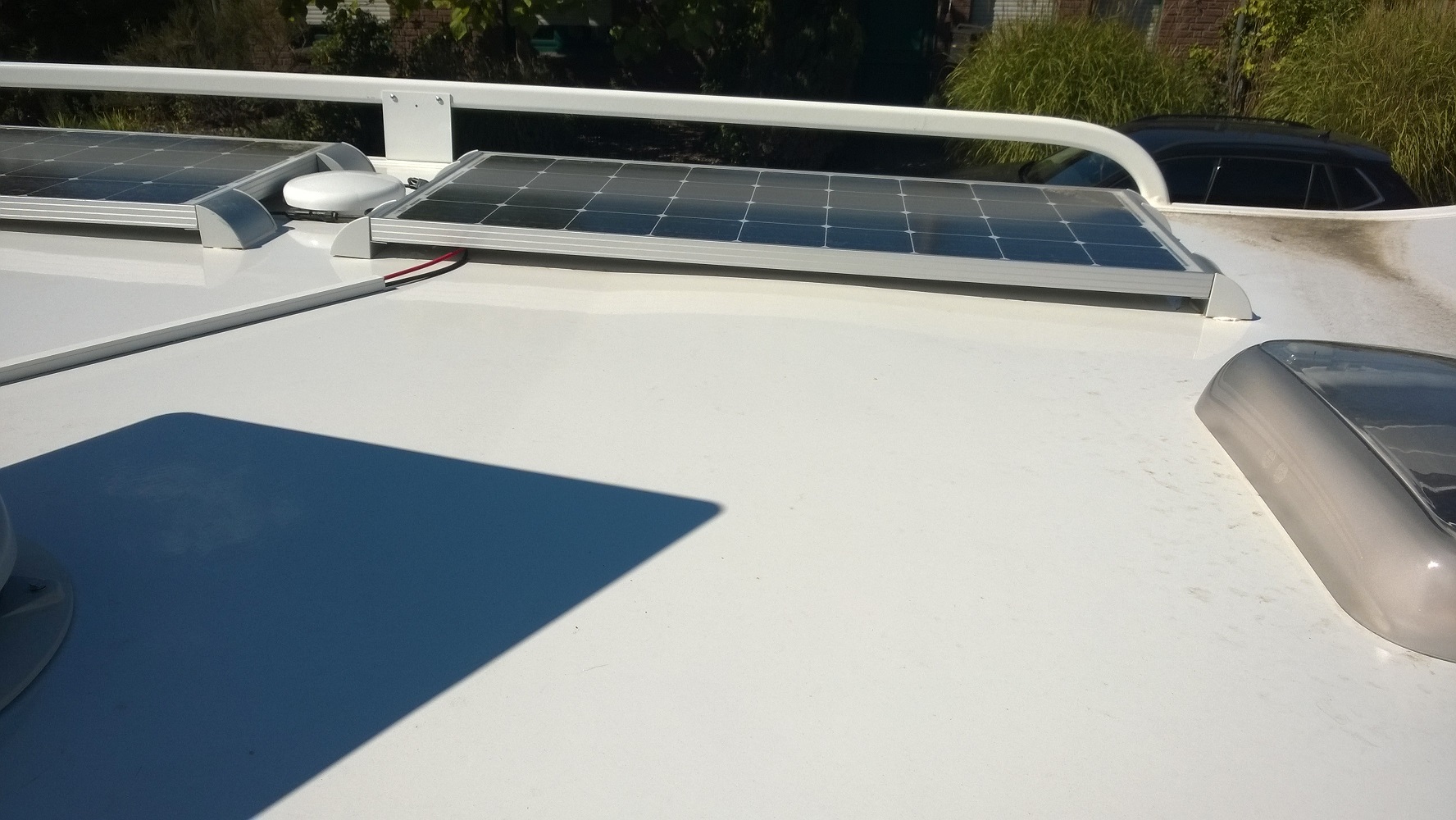

				Ich habe nun 4 Alden 110 Watt Solar Module für einen Test bestellt. Datenblatt
Diese Module haben für eine sichere und stabile Befestigung 6mm Einpressmuttern im Modulrahmen.
Die von Alden mitgelieferten Halterungen haben die passenden Bohrungen. Diese können mit M6x16 Inbusschrauben direkt an die Module angeschraubt werden. Am besten vor der Montage anschrauben. Die Profile werden dann auf dem Dach verklebt.

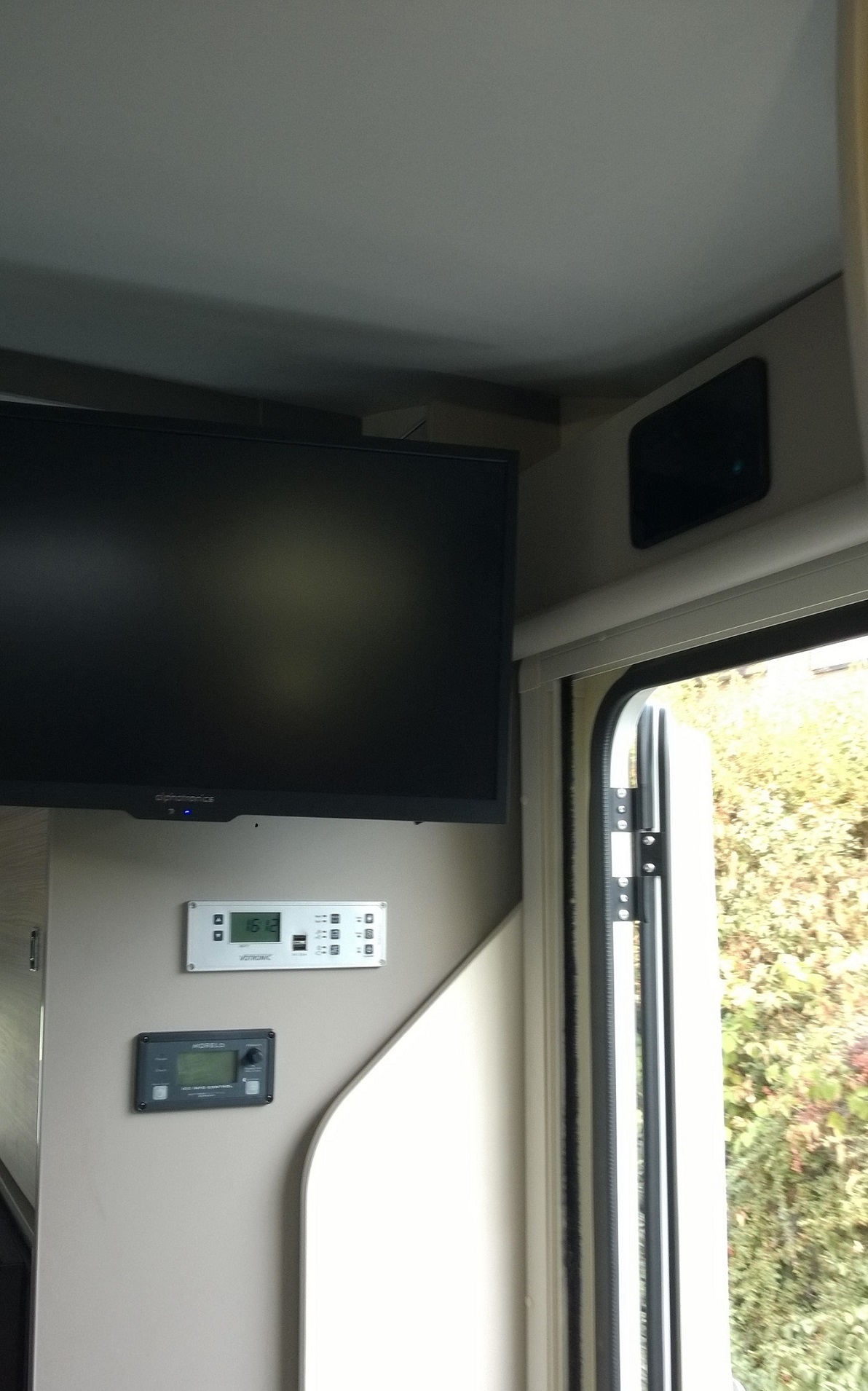

Wer jetzt genau nachrechet stellt fest das rein rechnerisch die 4 Module zusammen 440 Watt ergeben und dies knapp mehr ist, als die 430 Watt für die der Solarregler spezifiziert ist. Ich habe mehrere Anlagen in diese Konfiguration bereits installiert, weder die höchstzulässige Leerlaufspannung Spannung von 50 Volt noch die maximale Stromstärke von 26 Ampere werden überschritten. Und die 440Watt erreichen die Module nur unter optionalen Labor Bedingungen, diese werden in der Praxis niemals erreicht. Oft habe ich einen Solar Computer mit installiert, selbst bei schönsten Sonnenschein wurden mit 4 Modulen die 400 Watt nie erreicht, geschweige denn überschritten. Die erste Anlage, die ich mit 4 Modulen installiert hatte, war mit 2 Solarreglern ausgestattet. Zwei Mpp250 Regler verwenden und an jedem 2 in Reihe geschaltete Panels anschließen. Dafür braucht man auch 2 Temperaturfühler. Dies erhöht natürlich die Ausfallsicherheit, aber auch die Kosten Der Solar Computer war über den Data Extender an beiden Solarreglern angeschlossen. Die 400 Watt wurden selbst bei besten Wetter nie erreicht / überschritten.
