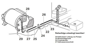

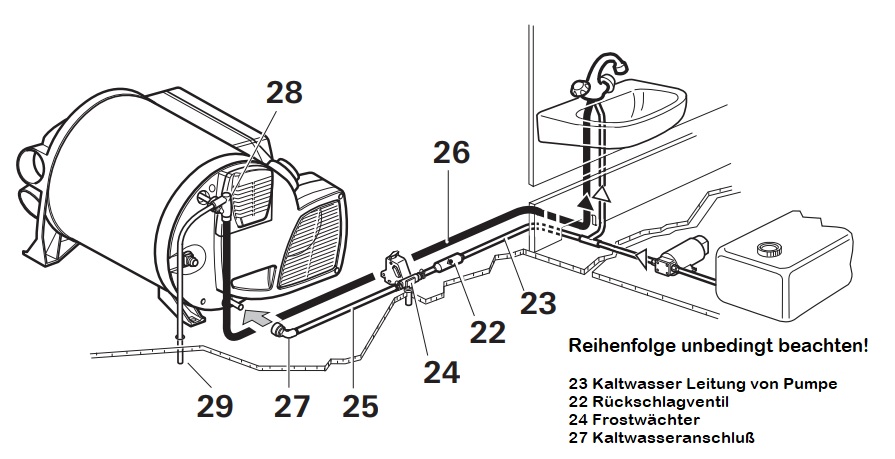

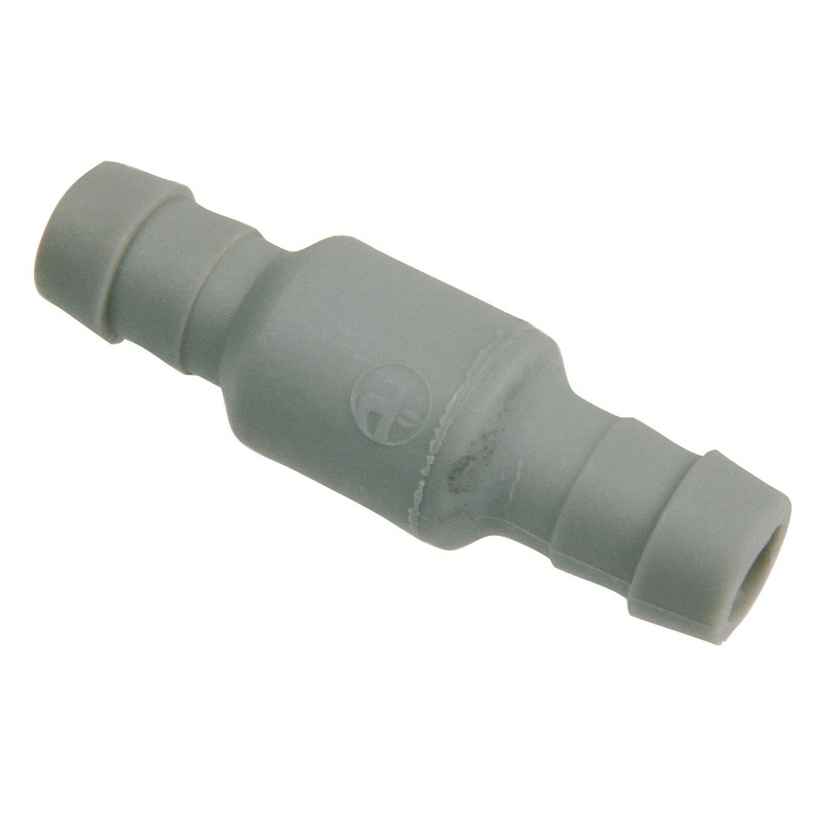

Wasser kann nur dann aus dem Behälter zurückfließen, wenn das Rückschlagventil fehlt oder defekt ist.
Alternativ kannst du auch ein Rückschlagventil im Handel erwerben und dies selbst in die Kaltwasserzuleitung zur Combi installieren.
Wichtig der Frostwächter muss direkt am Heizkessel angeschlossen sein, damit das Wasser aus dem Kessel ablaufen kann, wenn dieser auslöst. Das Rückschlagventil muss zwischen dem Frostwächter und der Pumpe eingebaut werden.
Das Rückschlagventil ist gff. entbehrlich, wenn eines in der Pumpe eingebaut ist.
