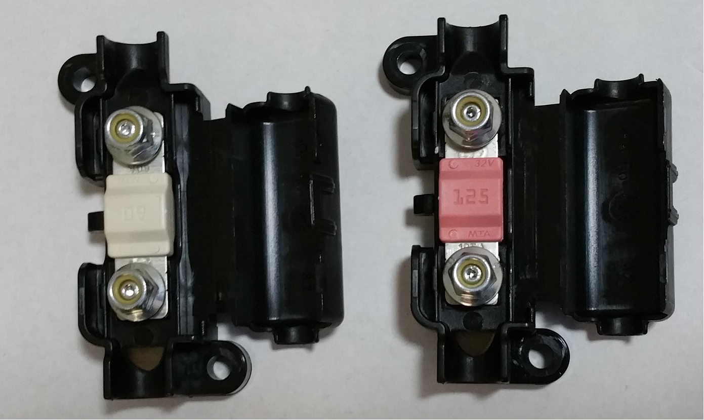

Hochstromsicherungen
MIDI
Technische Informationen
- Spritzwassergeschützt
- seitlich befinden sich Stifte zum verbinden mehren Haltern
- Kabeldurchmesser bis 2.5mm2...20mm2
- M5 Gewindebolzen und Sechskantmuttern
- Abmessung: 70 x 37 mm (incl. Befestigungslaschen)
- Mit Halterung für die Befestigung
- Belastbar: bis 125 Ampere

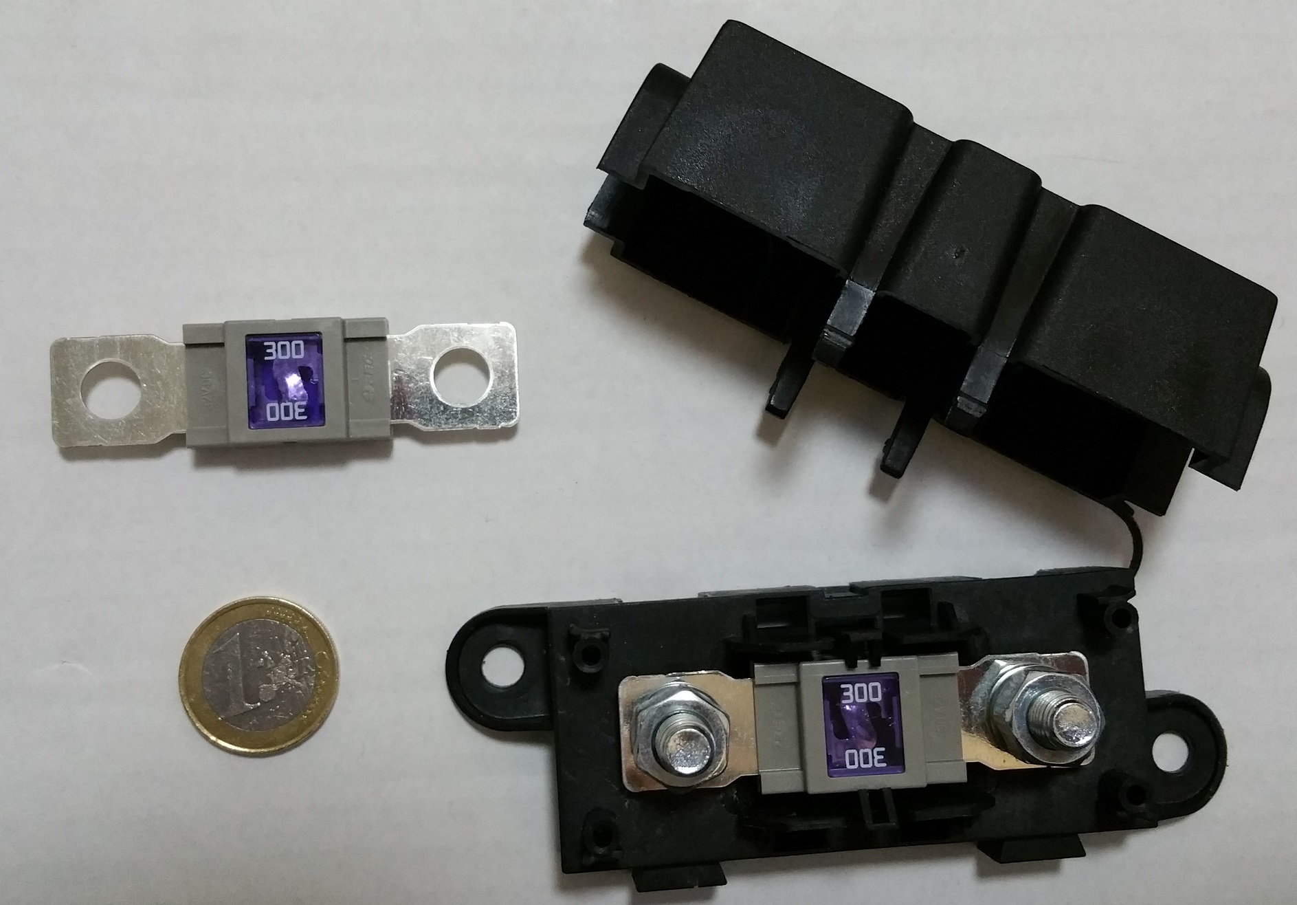

MEGA
- 20mm Kabeleinführung / Verwendung von Kabeldurchmesser bis 120 qmm
- M8 Gewindebolzen und Sechskantmuttern
- Abmessung: 120 x 42 mm
- Belastbar: bis zu 500A
