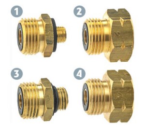

Adapterset, kostet unter 20.-€
1.) Italien und Schweiz
2.) Griechenland und Österreich
3.) Großbritannien, , Finnland, Island, Norwegen, Portugal und Schweden
4.) Belgien, Frankreich, Irland, Kroatien, Lettland, Luxemburg, Mazedonien,
Montenegro, Niederlande, Serbien, Slowakei, Slowenien, Spanien und Tschechien

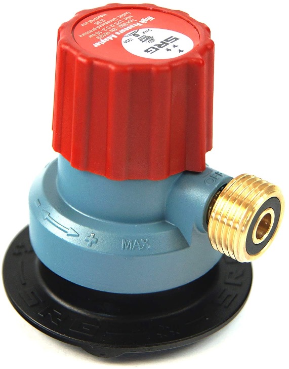

SRG Clip On Adapter Jumbo
Dieser clip on Adapter kann unter anderem für Gasflaschen aus folgenden Ländern verwendet werden:
Spanien, Frankreich, Irland, Portugal, England, Zypern, Finnland, Norwegen, Schweden, Dänemark.
Alle diese Adapter werden auf das in Deutschland (teilweise Österreich) verwendete G.12 Gewinde aufgeschraubt.

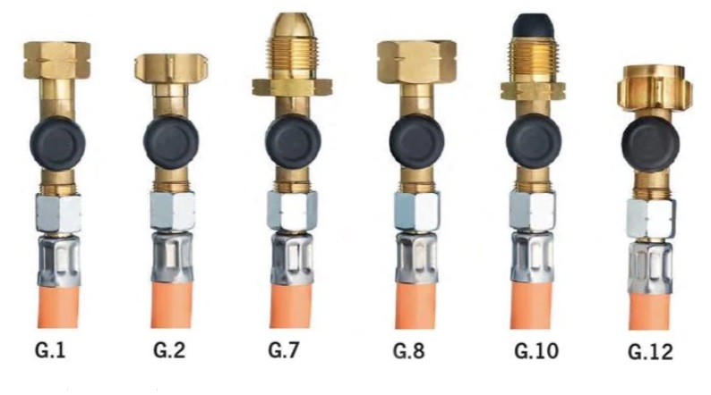

Wenn man einen Hochdruckschlauch verwendet, kann man alternativ auch diesen tauschen. Diese gibt es mit verschiedenen Anschlüssen, ein Adapter, wenn verfügbar, ist aber preiswerter.
Hochdruckschläuche mit verschiedenen Anschlüssen der Marken GoK u. Truma
G. 1 (Itali.A) für IT / GR / CY
G. 2 (Shell-F) für FR / CH / BE
G. 7 (Brit.POL) für GB Propan
G. 8 (EU-Shell) für GB Butan
G. 10 (POL-WS) für SE/NO/IS/P
G. 12 (KLF) für DE / AT / PL
