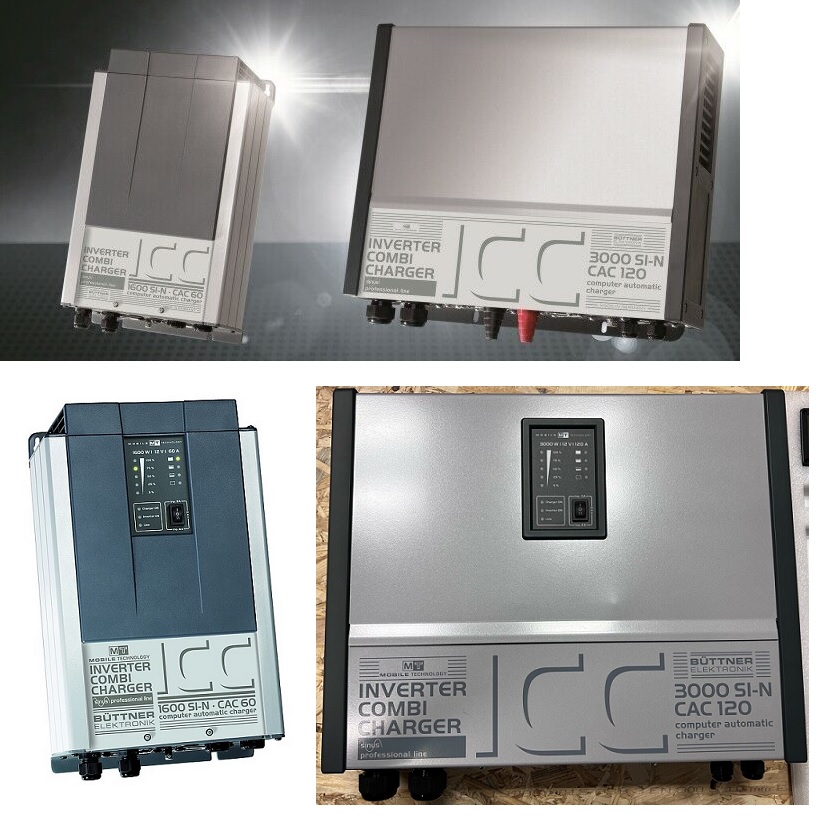

Dieses Gerät ist ein Wechselrichter (3.000 Watt) mit einem integrierten 12Volt Ladegerät mit einer Stromstärke bis zu 120A IUoU.
MT ICC 3000 SI-N/120A
Es gibt von diesem Gerät auch einen kleinen Bruder mit halber Leistung, für Leute, die nicht so viel Power brauchen.
MT ICC 1600 SI-N / 60A
Bedienungsanleitungen Mehr Informationen im Büttner Katalog 2022 ab Seite 138

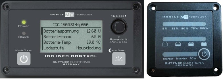

Links ist eine optionale erweiterte Fernbedienung mit einem LCD Display, die kleinere LED Version links gehört zum normalen Lieferumfang. Für Einzelheiten siehe die Bedienungsanleitung.
Es handelt sich um ein zuverlässiges Gerät aus holländischer Fertigung. Dies bemerkt man schon am Gewischt (fast 20kg) im Vergleich mit preiswerten Geräten aus Chinesischer Produktion. Büttner pflegt auch die Firmware des Gerätes weiter und kann dieses bei Bedarf updaten.

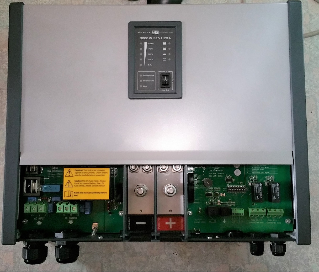

Die 3000Watt Geräte sind richtig dicke Brocken und wiegen fast 20kg. Die 12 Volt Leitungen haben 95mm² das ist fast Daumen dick. Nur mal so, das Ihr eine Vorstellung davon habt womit wir es hier zu tun haben.
Das Gerät kann kurzzeitig für wenige Sekunden (Psurge) eine Ausgangsleistung von 5000Watt liefern. Dies ist für Geräte, die ein hohen Anlauf Strom haben gedacht. Das Gerät deswegen als 5000Watt Gerät anzubieten wäre aber unlauter.

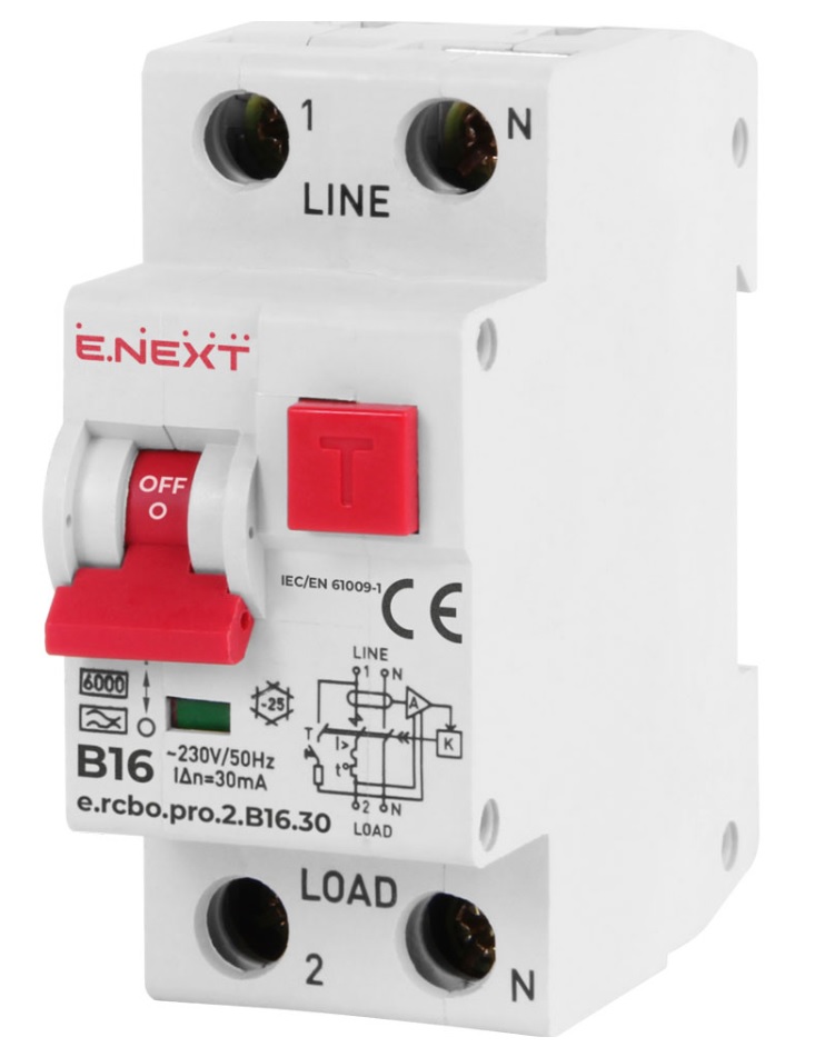

Für die Montage werden Hochstrom Sicherungen vom Typ Mega und ein Sicherungs Automat kombiniert mit einen FI Schutzschalter benötigt, wie im Schaltplan der Montageanleitung eingezeichnet ist. Für die korrekte Funktion des FI Schutzschalter muss der Dip Switch Nr. 9 auf on geschaltet sein!

Dieser Kombinations Sicherungsschalter ist vorgeschrieben, sobald mehr als ein Verbraucher / eine Steckdose am Ausgang des Wandlers angeschlossen ist. Dies dürfte bei einem Gerät dieser Leistungsklasse immer das Fall sein. Das Gerät an der Fahrzeugmasse erden! Dies ist wichtig damit mehrere angeschlossene Geräte keine Potentialunterschied bei einem Isolationsfehler haben und ein Fehlerstrom abgeleitet werden kann, so das der Schutzschalter auch auslöst.

Vor der Montage, den Standort des Gerätes sorgfältig auswählen. Dabei ist auch die Kühlung unbedingt zu beachten. Bei einem maximalen Wirkungsgrad von 92% können wir mit 10% Verlust rechnen, die als Wärme als Wärme abgeführt werden muss dies sind ca. 300 Watt. Nicht umsonst hat das Gerät 4 Lüfter eingebaut. Unbedingten Vorrang hat hier ein möglichst kurzer Leitungsweg zur Batterie. Für den Anschluss zur Batterie hochflexible Leitung kaufen. Ein Kabel mit einem Querschnitt von 95 oder 120mm² ist nicht leicht zu verlegen. Wem ein 95mm² Kabel zum verlegen zu steif ist, kann auch je 2 x 50mm² parallel legen. Die 12 Volt Kabel müssen so dick wie nötig / möglich und so kurz wie möglich sein. Die 12 Volt Kabel zusammen verlegen und in kurzen Abständen mit Kabelbindern aneinander binden. Die hat folgenden Grund, bei Einschalten entstehen unter hoher Last sehr hohe Stromspitzen. Die dadurch entstehenden elektromagnetischen Felder induzieren Spannungsspitzen in andere in der Nähe befindlichen Kabel Spannungsspitzen. Da im Pluskabel die Ströme in die andre Richtung fließen als im Minuskabel, heben sich bei eng aneinander liegenden Leitungen diese Felder gegenseitig auf. Die Megasicherung sollte, obwohl maximal 275 Ampere fließen können einen Wert von 400 Ampere haben. Wenn die Batterie leerer wird singt deren Spannung, zwangsläufig erhöht sich dann bei gleicher Leistung der Strom. Eine 400 Ampere Sicherung hat einen geringeren Widerstand als ein 300 Ampere Sicherung, also ist bei dieser der Spannungsabfall (Verlust) geringer. Eine mögen sich fragen wozu überhaupt eine Sicherung, schließlich ist das BMS in der Batterie Kurzschlussfest und schaltet bei Überlast ab. Nun, das BMS kann auch "durchknallen" und schaltet dann bei einem Kurzschluss nicht ab. Bei diesen hohen Strömen brennt dann die Bude, die Sicherung ist dann die letzte Rettung. Und noch eine Anmerkung zu den dicken Kabeln, die mit einem Querschnitt von 95 oder 120mm² sind selten in Rot zu bekommen, meist gibt es diese nur in schwarz. Markiert unbedingt die Leitung des Pluspol, in dem ihr etwa roten Schrumpfschlauch an den Enden anbringt oder rotes Isolierband an den beiden Enden als Markierung verwendet. Sollte der plus und der minus Pol verwechselt werden, ist das Gerät hinüber!

Ich habe zuerst sorgfältig die Batterie angeschlossen. Nicht erschrecken, wenn das Gerät nach dem Anschließen sich nicht starten lässt. Um das Gerät zu starten, muss ein Remote Schalter (Siehe Punkt 8 der Einbauanleitung.) angeschlossen und eingeschaltet sein, oder der Dip Switch Nr. 10 muss auf on stehen. Das Gerät ließ sich dann über die Fernsteuerung einschalten. Und wie erwartet funktionierte der 230Volt Deckenstrahler im Wandler Betrieb.

Auf zwei interessante Features des Gerätes möchte ich hinweisen. Einige Camping Plätze sind schwach abgesichert um zu verhindern, das die Camper zuviel elektrische Leistung nutzen. Das Gerät hat vorne einen Schalter mit 3 Stellungen. In der Mittelstellung, kann man über den ICC 3000 den maximalen Strom von 16 Ampere ziehen. Wird der Schalter nach oben geschaltet ist die Stromaufnahme, aus dem Netz, auf 3 Ampere beschränkt. Ist der Schalter nach unten geschaltet ist die Stromaufnahme auf 6 Ampere beschränkt. Dies ermöglich den Betrieb bei fast allen Stromverteilern auf Camping Plätzen.
Die Zweite interessante Funktion ist ein Power Boost, dies bedeutet, ich kann die Leistung die aus dem Netz des Stellplatzes entnommen wird, mit der Leistung des Wandlers addieren. So kann ich zum Beispiel einen Elektrogrill anwerfen, der 2000 Watt verbrät (2000 Watt geteilt durch 230 Volt ergeben rund 9 Ampere). So könnte ich zum Beispiel 3 Ampere vom Camping Platz mit 6 Ampere aufstocken, welche der Wandler aus der Batterie entnimmt, entsprechende Batterie Kapazität vorausgesetzt. Dieses bieten nicht viele Wandler an.
