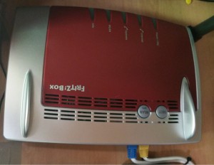

Ich habe eine normale Fritzbox 7490 (für 80.-€ bei egay geschossen) und einen LTE USB Stick dafür verwendet.
Fritz!Box 7490
Fritz!Box 7490

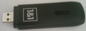

LTE Stick W1208, 4G Systems GmbH
LTE sollte im Ausland , jedenfalls bei unseren europäischen Nachbarn funktionieren, der Stick sollte auch UMTS und G3 können. Techn. Daten
Der von mir verwendete LTE Stick ist von 1 und 1, arbeitet einwandfrei mit der Fritz!Box zusammen. Zur Sicherheit gff. bei anderen Sticks die Komptabilität vor dem Kauf mit dem AVM Kundendienst abklären.
Das Kabel vom Netzteil hebe ich abgeschnitten und direkt mit der 12 Volt Versorgung des Fahrzeugs verbunden. Man muss nur darauf achten, das der Pluspol im DC Stecker innen ankommt.
Die Box, habe ich innen (oben) im Kleiderschrank montiert. Del LTE Stick habe ich direkt in die USB Buche seitlich in die Fritz!Box gesteckt.
Bei einem Kastenwagen, wegen der Abschirmung wegen dem Metall der Karosserie, muss man ausprobieren, ob das USB Kabel für den LTE Stick ev. verlängert werden muss um diesen wo anders platzieren zu können.
Tipp, die LTE Simkarte vorher in ein Smartphone stecken und das Passwort entfernen.

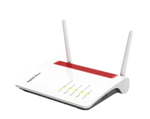

Wir haben jetzt in dem neuen Ahorn Canada Internet eingebaut. Diesmal haben wir eine Fritz!Box 6850 genommen, welche direkt LTE kann.
Diese Boxen kann man für knapp über 150.-€ bei egay schießen. Dies ist also eine sehr preiswerte Möglichkeit Internet im Fahrzeug zu installieren.
Von dieser Box gibt es auch eine teurere Version welche 5G kann.
Man kann diese Box ohne das 230 Volt Netzteil problemlos im Fahrzeug direkt an 12Volt anschließen. Am Netzteil den Stecker abschneiden und das Kabel verwenden.
Einfach die Sim Karte einlegen und schon hat man Internet im Fahrzeug.
Von O2 gibt es eine Preiswerte Datenkarte, welche 60GB Volumen bietet, das Sollte erstmal ausreichen.
Eine Dachantenne etc. ist nicht notwendig, die 2 Antennen, die der Box beiliegen reichen vollständig aus.

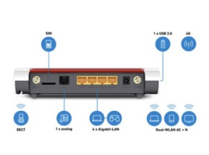

Fritz!Box 6850
Fritz!Box 6850
avm 6850.jpg (8.58 KiB) 28335 mal betrachtet
Rückseite
Rückseite
Die funktioniert ausgezeichnet und als preiswerteste Lösung für jeden zu empfehlen.
Man kann alle Geräte über W-Lan mit Internet versorgen und wenn nötig auch über Ethernet Kabel.
Wir haben 150Mbit bei LTE, wenn du die 5G fähige Box nimmst, währen es noch viel mehr. Aber LTE reicht völlig, wenn die 5G Boxen preiswerter werden, kann man gff. einfach die Box auswechseln.
Die 6850 funktioniert im Wohnmobil einwandfrei und braucht keine externen Antennen.
Wenn nötig, lässt sich an dieser Box auch eine externe Außenantenne anschließen.

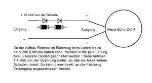

Man kann genauso wie bei der Alexa eine oder zwei Dioden vorschalten, diese nehmen je 0,7 Volt von der Spannung weg, ist aber bei der Fritzbox nicht kritisch. Macht wegen der höheren Spannung gff. bei Lithium Batterien Sinn
Dioden 1N5407 oder 1N5408 nehmen, gibt es bei ebay

Bei Lithium Batterien schalte ich eine 3 Ampere Diode vor, diese nimmt ca. 0.7 Volt weg, wie in der Anleitung von der Alexa beschrieben, Die Alexa ist empfindlicher, da muss man näher an die 12 Volt kommen.
