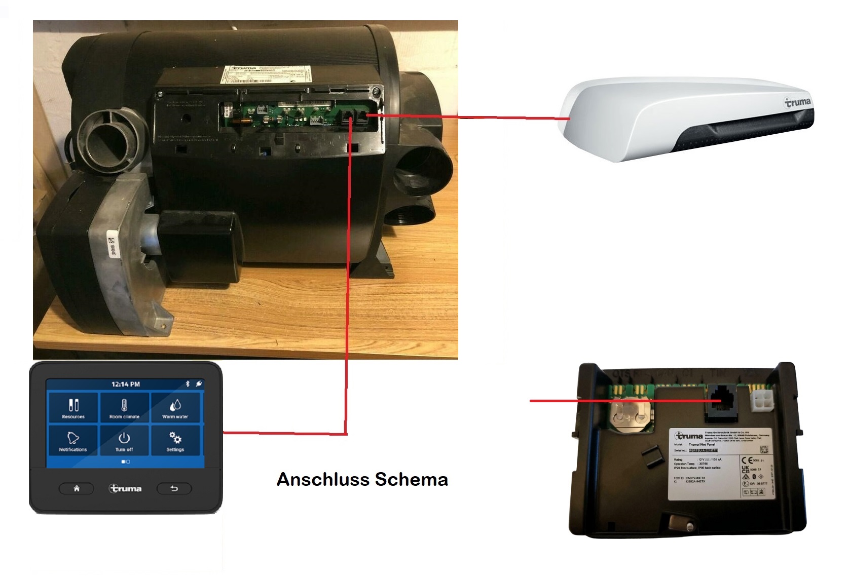

Wer bereits eine CP plus Steuerung im Einsatz hat, braucht nur das Tin Bus Kabel umstecken und das kurze beiliegende 12 Volt Kabel an der Lüsterklemme hinter der vorhandenen Sicherung auswechseln.
Das iNet X Panel ist von den Abmessungen genauso hoch, wie das CP plus, aber breiter so das es notwendig ist die Aussparung, für die Montage, zu verbreitern.
Sollte die alte Analoge Steuerung verbaut sein, kann es auch ausreichen nur das Tin Bus Kabel umstecken und das beiliegende kurze 12 Volt Kabel mit dem Sicherungshalter an 12 Volt mit Dauerplus anzuschließen.
Bei älteren Geräten auf der Kompatibilitäts Liste nachsehen ob das Gerät kompatibel ist gff. muss die Platine in einer älteren Combi ausgetauscht werden. Im Prinzip sollte alle Geräte funktionieren, welche bereits ein iNet fähiges CPplus haben.

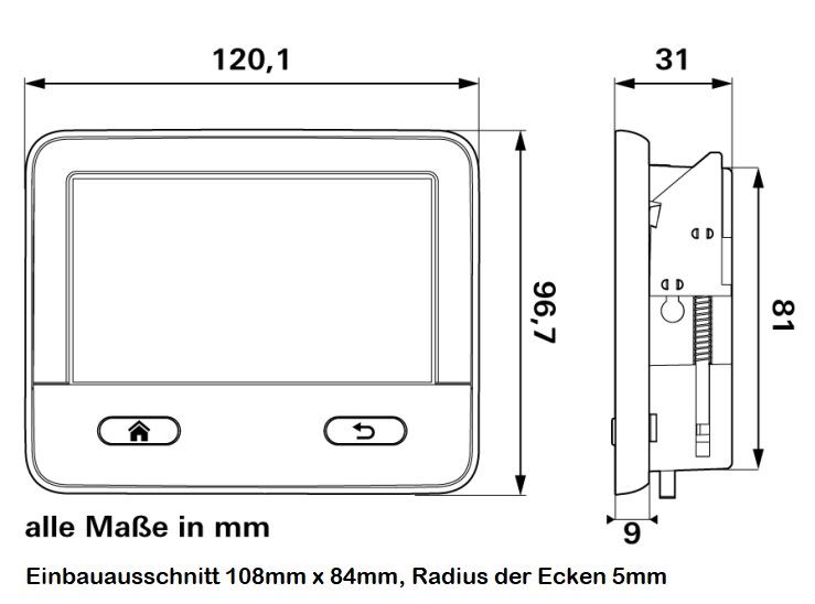

Abmessungen / Einbauausschnitt
Anschluss Schema
Anschluss Schema

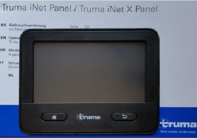

iNet Panel X
iNet Panel X

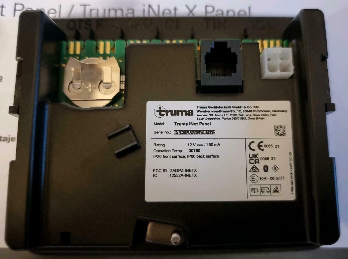

iNet Panel X Rückseite

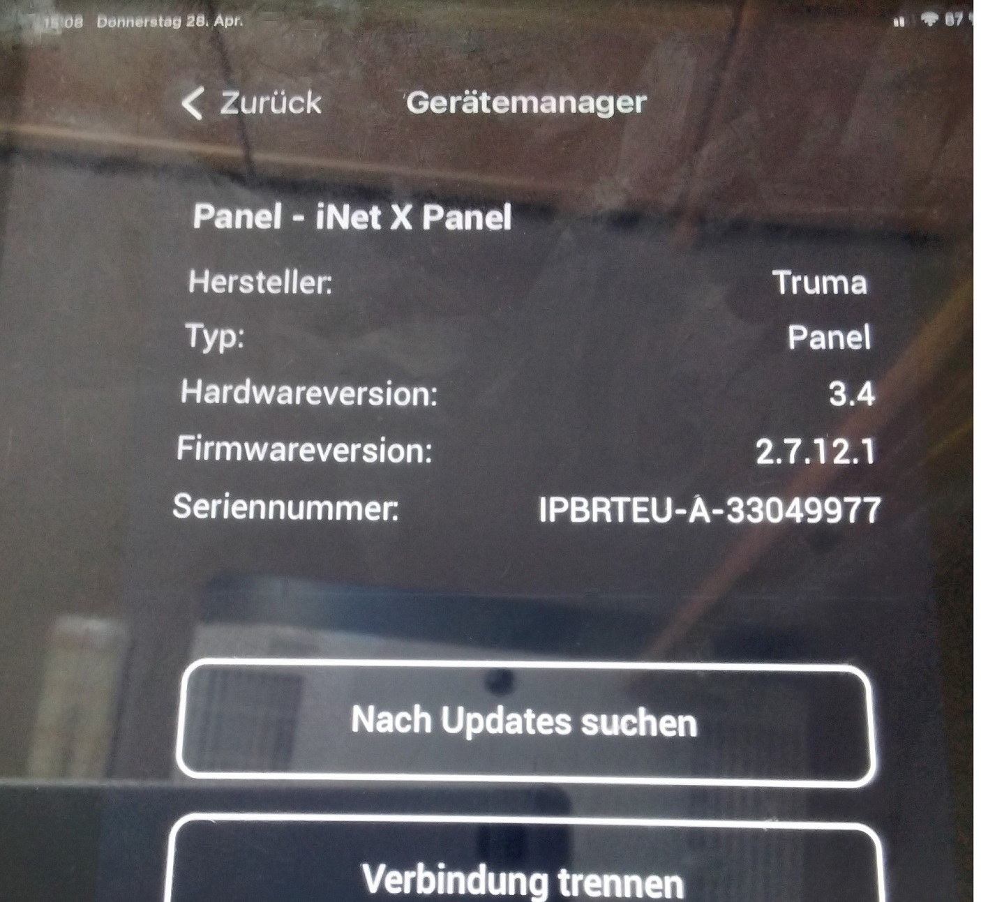

Ich hatte in der Zwischenzeit aber die Truma X App auf einen Apple IPad installiert, nachdem ich mit mit diesem mit dem Panel verbunden hatte, installierte die App ein Update in der Version 2.7.12.1 , damit funktionierte nun auch die Steuerung der Heizung sowohl über die Apple iOS App als auch über die Android App einwandfrei.
Vom iPad abfotografiert. Nach dem Update in der Version 2.7.12.1

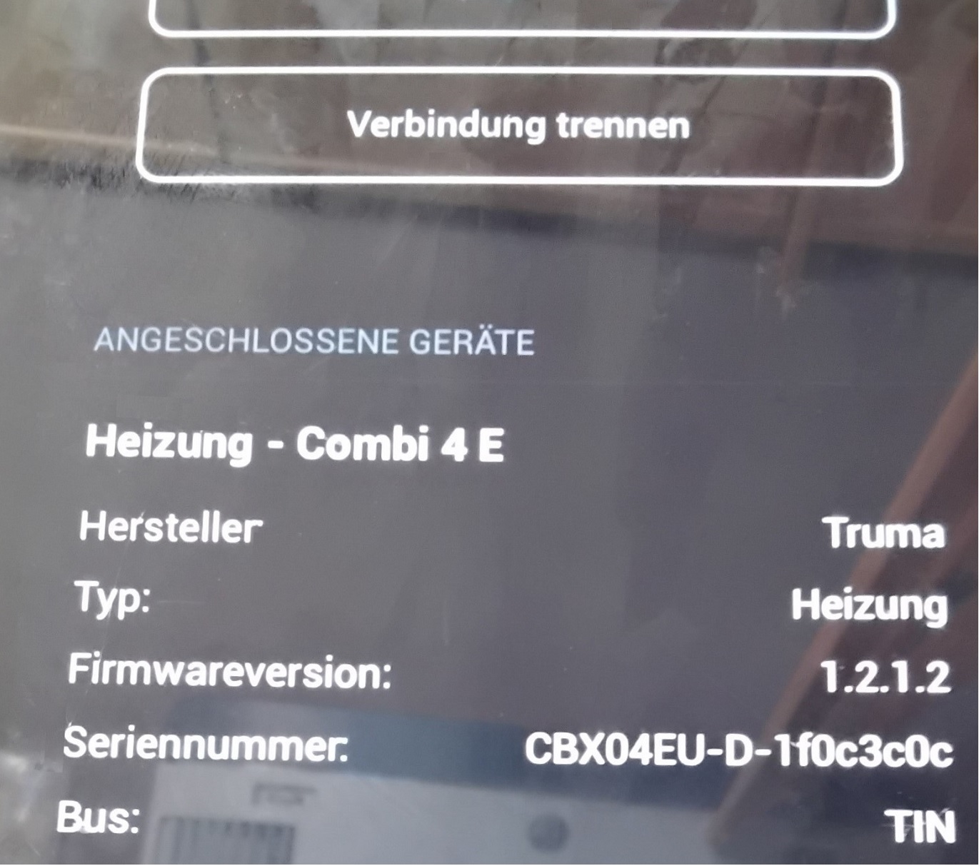

Der Geräte Manager in der App, die Heizung wurde erkannt.
Ich habe die Android App noch einmal gestartet und diese hat erneut ein Update angezeigt. Ich habe dieses dann mal installiert. Die App hat irgendwie einen Bug, ich weis nicht ob die an meiner Installation auf dem Samsung Pad liegt oder an etwas anderem. Jedenfalls wurde die ältere Version 2.6.29.1 wieder installiert. Im Konfigurations Menü konnte ich aber die Version 2.7.12.1 wieder herstellen, das das Gerät die letzten 2 Versionen speichert. Dies ist auch eine Sicherheitsfunktion von Truma, wenn ein Update fehl schlägt, kann das Gerät automatisch auf die letzte funktionierende Version zurückgreifen, clever gelöst.
Ich habe dann die Truma X App auf dem Samsung Tablet gelöscht und neu installiert, nun läuft diese App fehlerfrei, es werden zur zeit auch keine unnötigen Updates angeboten.

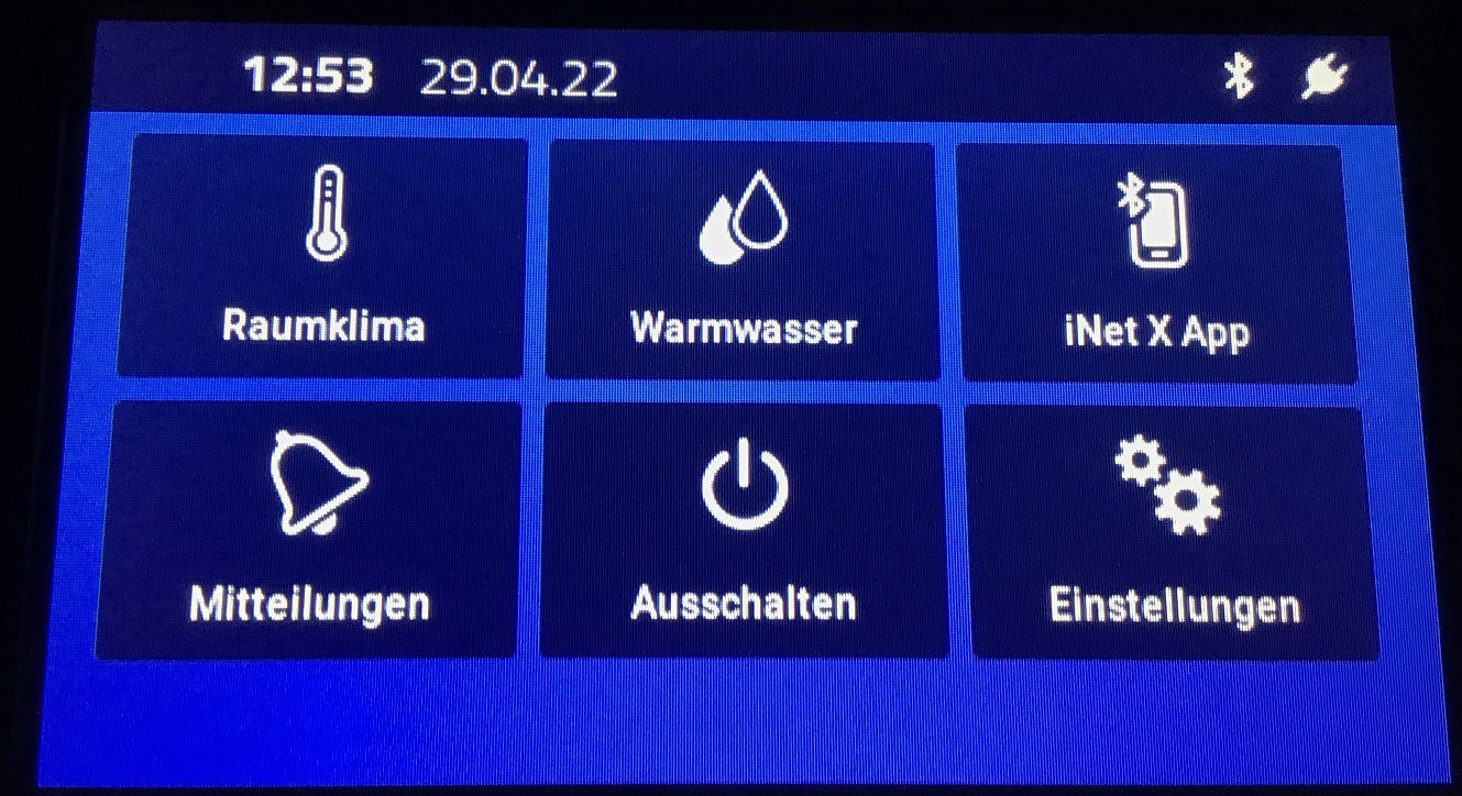

Hauptmenu
Hauptmenu
Oben rechts das Steckersymbol zeigt an, das der 230 Volt Landstrom verfügbar ist. Das Bluetooth Symbol zeigt an, das Bluetooth aktiv ist.

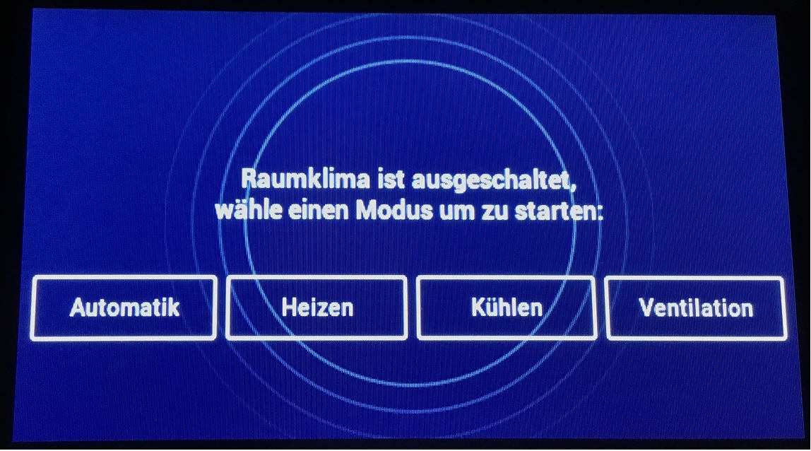

Raumklima Menü
Raumklima Menü
In den ersten 3 Untermenüs wird die Raumtemperatur eingestellt. Im Ventilations Menü die Lüfterdrehzahl.
Im Automatik Menü wird automatsch ausgewählt, ob zum erreichen der eingestellten Temperatur die Klimaanlage oder Heizung gestartet werden muss.

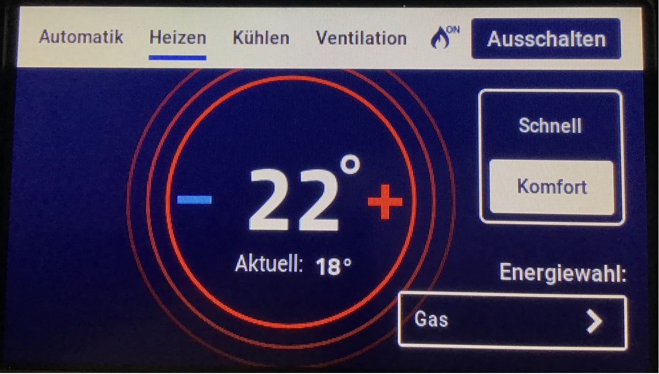

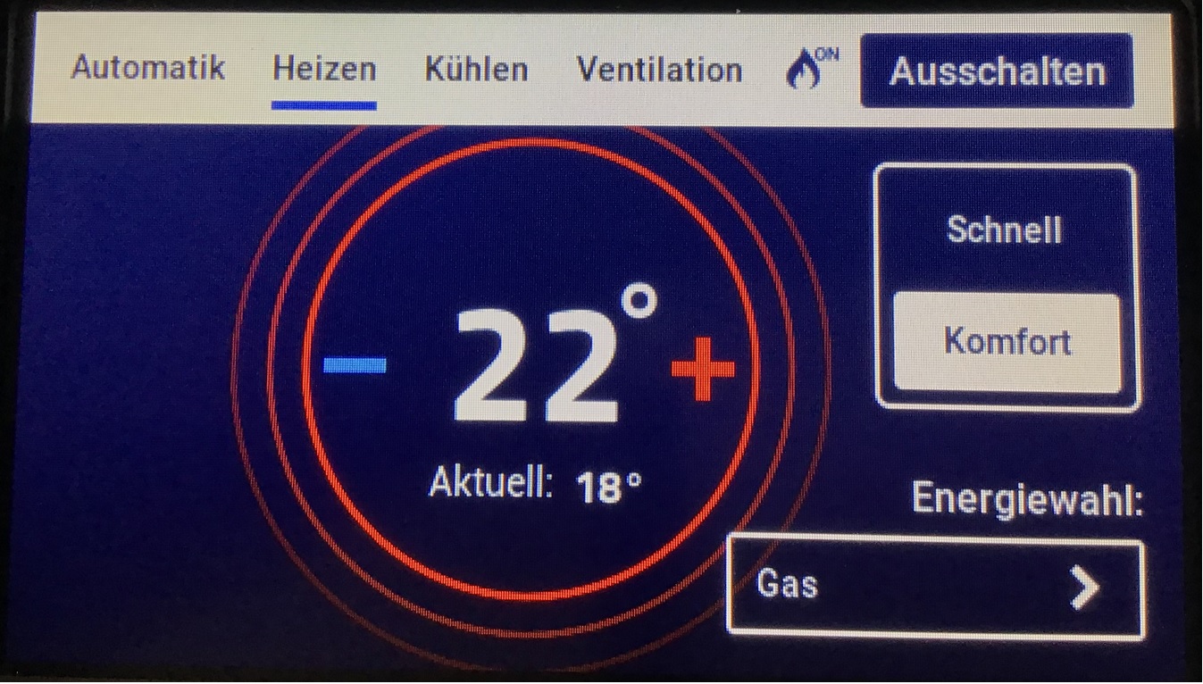

Heizen Menü
Heizen Menü
In der Mitte wird die gewünschte Raumtemperatur eingestellt. Im Untermenü Energiewahl kann bei einer E Version der Heizung eingestellt werden ob mit Gas, Strom oder einem Mix aus beiden geheizt werden soll, Voraussetzung ist, das der 230Volt Landstrom vorhanden ist.

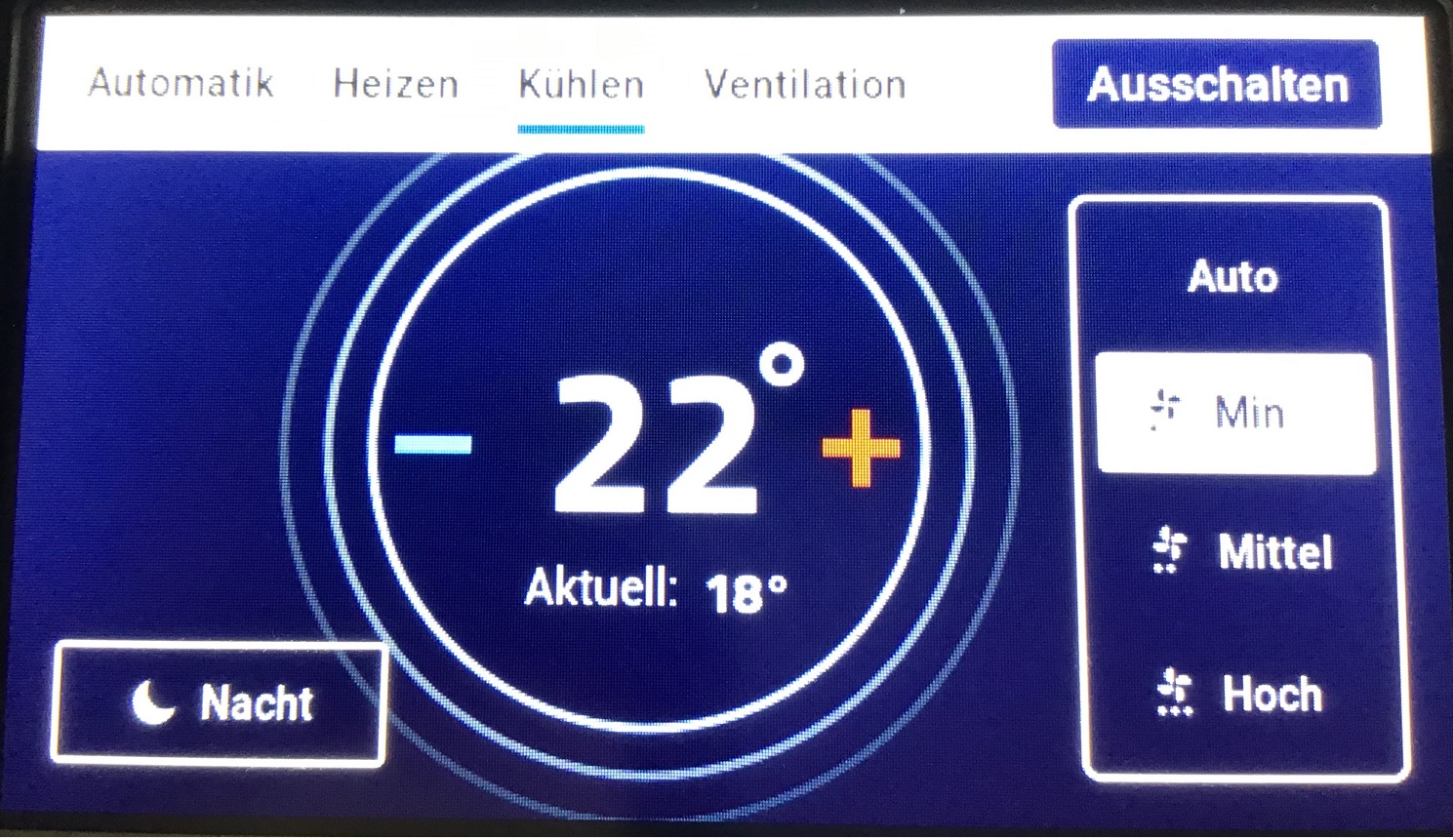

Kühlen Menü der Klimaanlage
Dieses Menü steuert die Klimaanlage. Rechts kann die Drehzahl des Ventilators geregelt werden. der Nacht Modus verringert die Laufgeräusche.

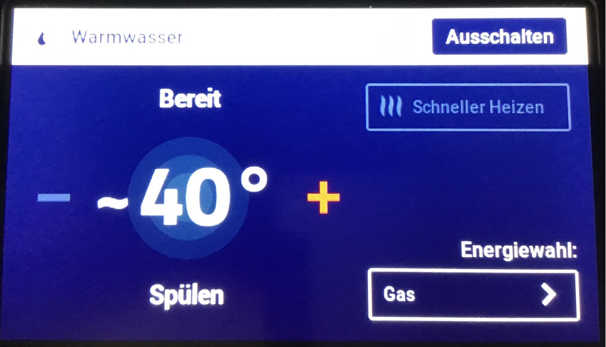

Warmwasser Menü
Warmwasser Menü
In der Mitte wird die gewünschte Wassertemperatur eingestellt. Im Untermenü Energiewahl kann bei einer E Version der Heizung eingestellt werden ob mit Gas, Strom oder einem Mix aus beiden geheizt werden soll, Voraussetzung ist, das der 230Volt Landstrom vorhanden ist.
Schneller Heizen aktiviert einen Boost Modus damit das Wasser schneller heiß wird.

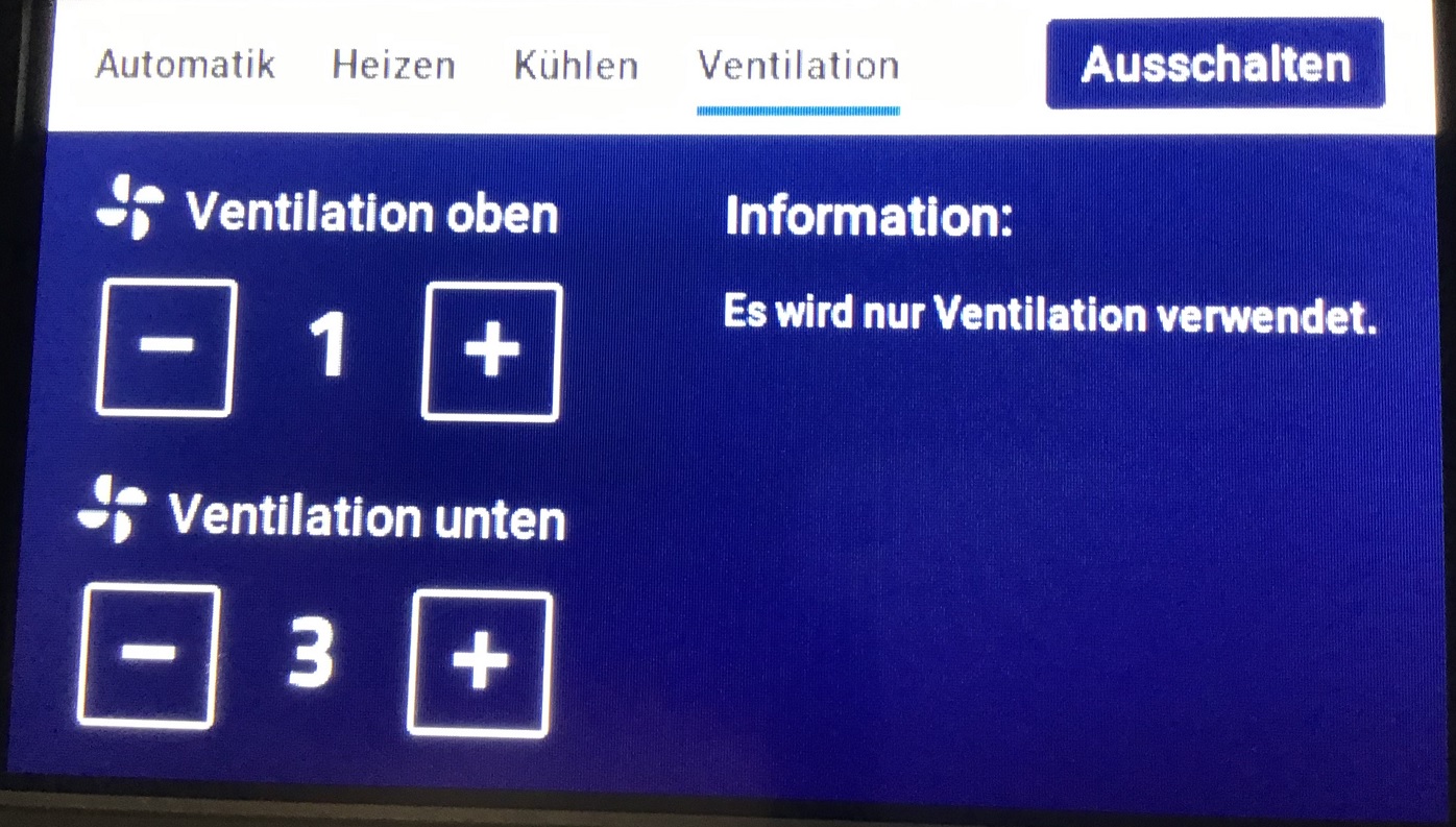

Ventilations Menü
Ventilations Menü
Oben steuert den Ventilator in der Klimaanlage und unten, den Ventilator der Heizung.

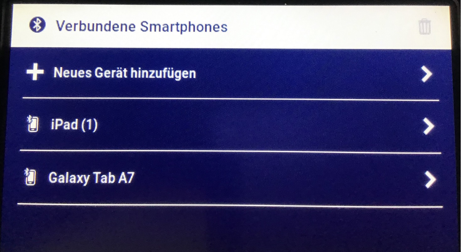

Bluetooth Menü
Bluetooth Menü
Im Bluetooth Menü können bisher Smartphone und Tablets gekoppelt werden.

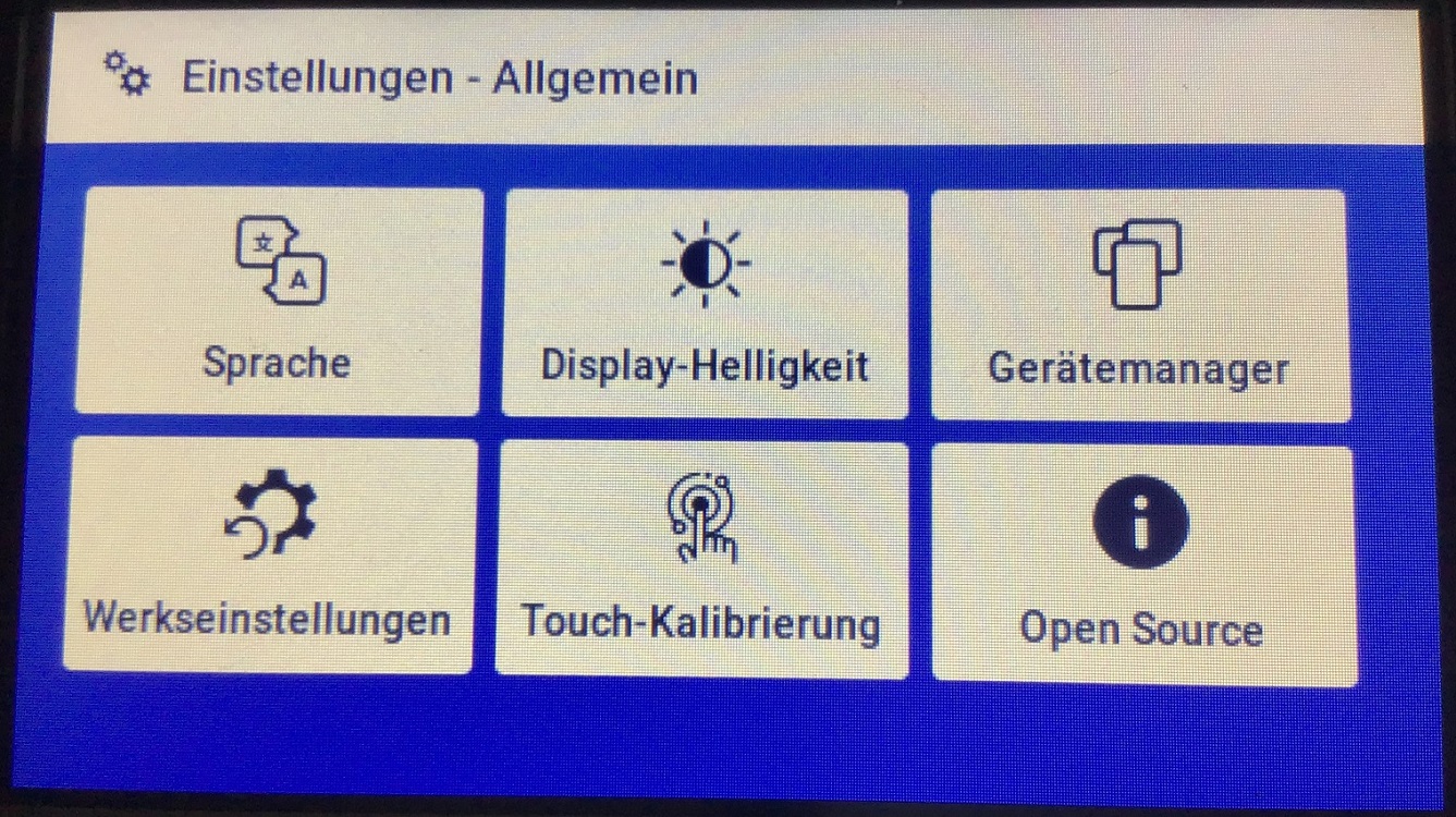

Einstellungen
Einstellungen

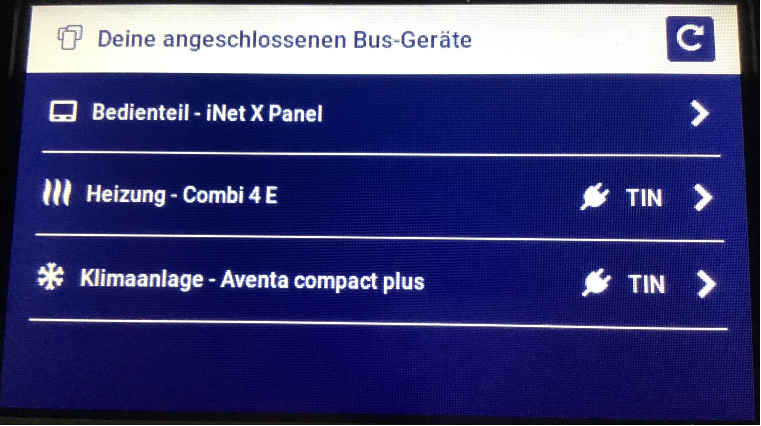

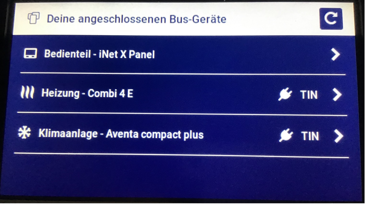

Geräte am Tin Bus
Geräte am Tin Bus
Im Geräte Manager werden, zur Zeit, die am Tin Bus gefundenen Geräte angezeigt.
Das Steckersymbol zeigt an, das der 230 Volt Landstrom verfügbar ist. TIN bedeutet, das dieses Gerät über den TIN Bus angeschlossen ist.
Drückt man auf den Pfeil rechts, wird die Software / Firmware Version, Seriennummer und gff. die Hardware Revision des betreffenden Gerätes angezeigt.

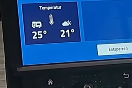

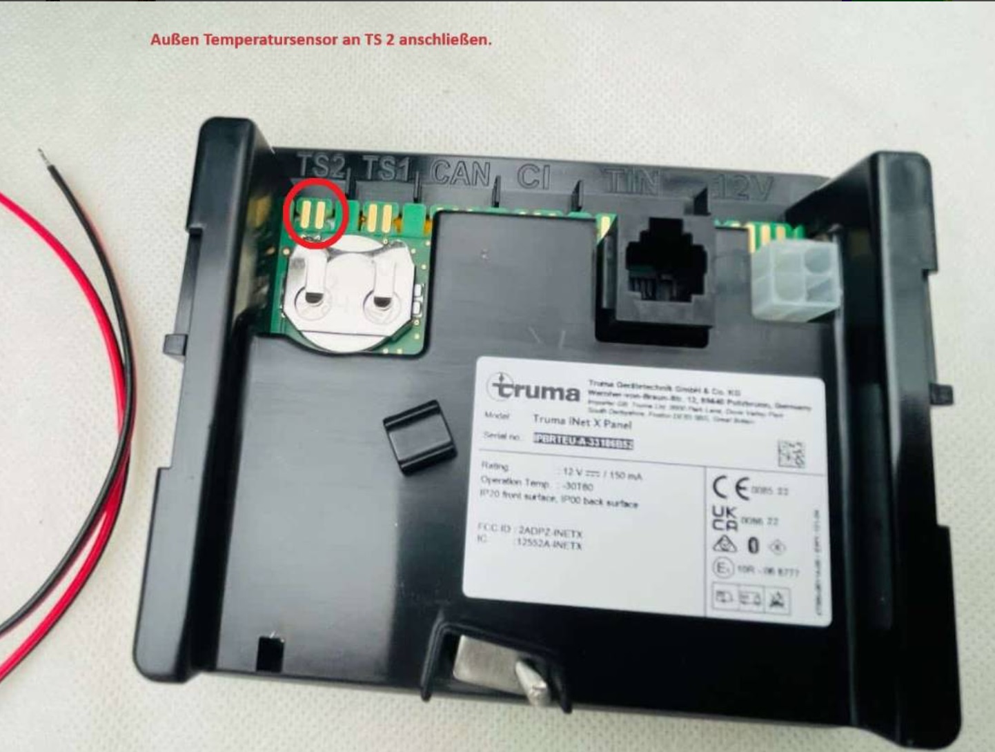

Für das iNet X Panel gibt es eine Möglichkeit einen Außen Temperaturfühler anzuschließen.
Anzeige der Innen und Außen Temperatur
Der Original Außen Temperaturfühler kostet 80.-€
Es geht aber auch preiswerter.
preiswerter Temp. Fühler
Allerdings muss das Kabel angelötet werden.
Bezugsquelle.
