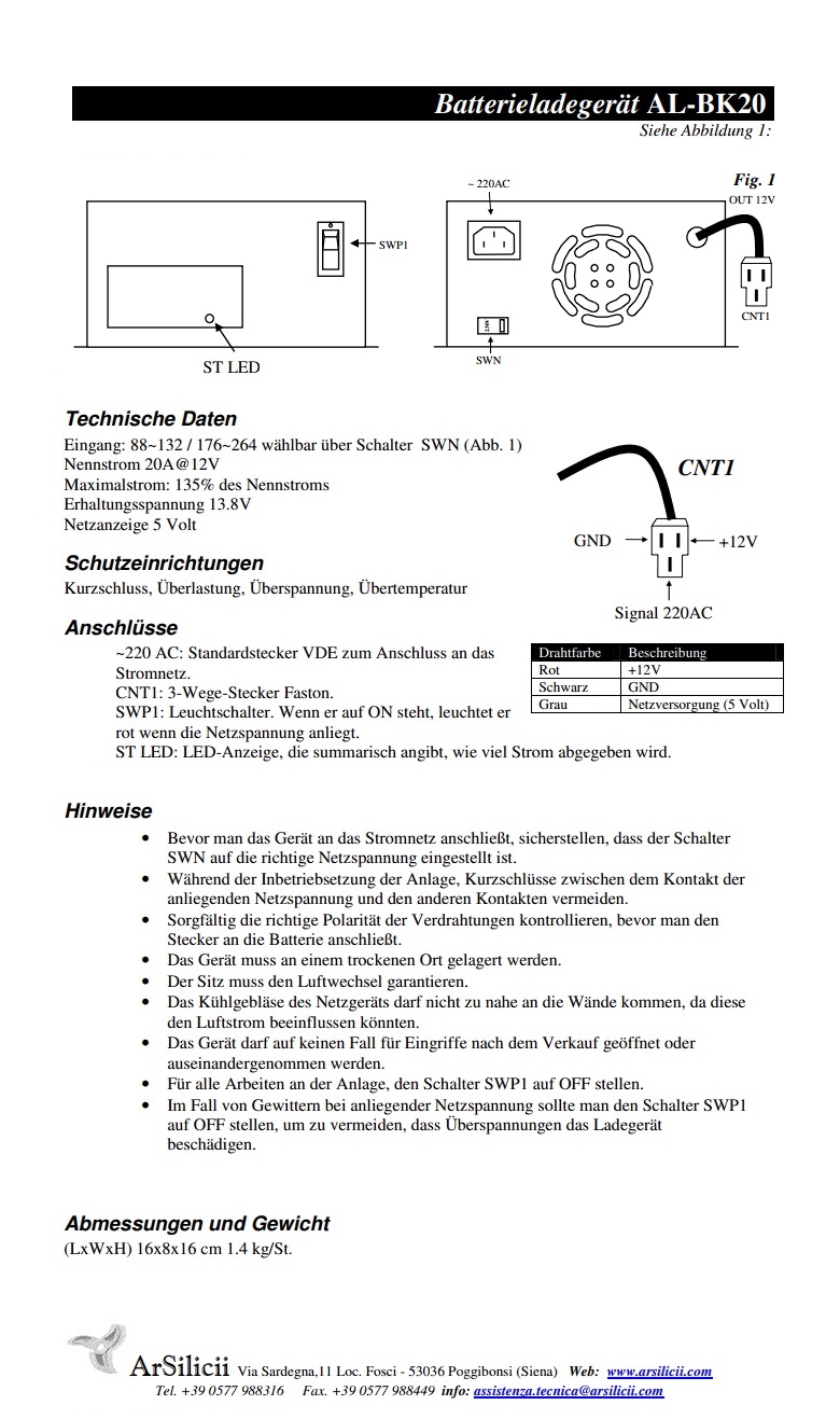

Ladegerät Netzteil AL-BK20
Hier eine deutsche Anleitung:
