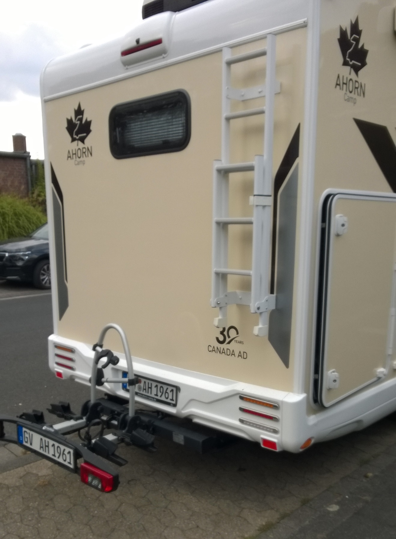

Westfalia Fahrradträger für 2 Räder auf der Anhängerkupplung
Fahrradträger Westfalia

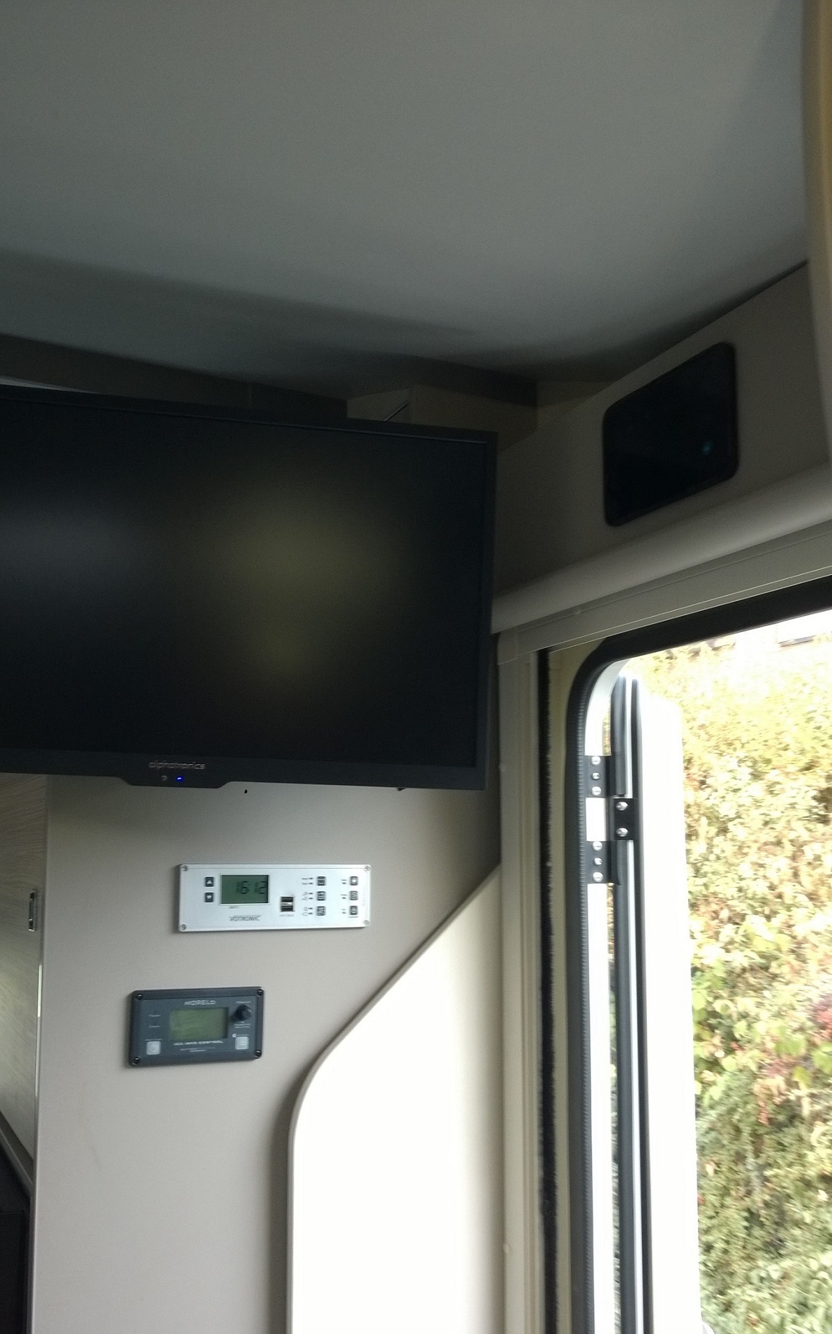

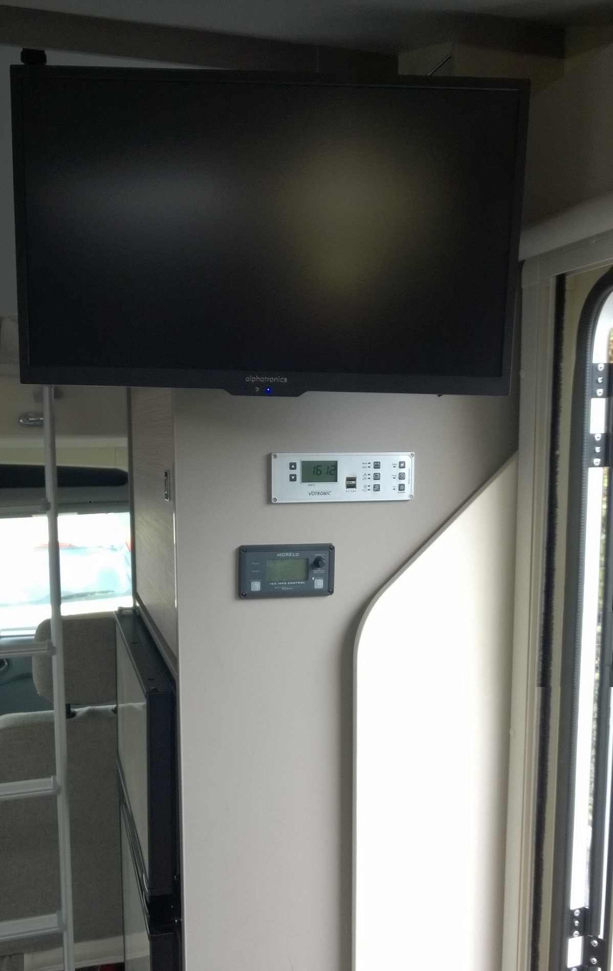

Alphatronic TV SL 24" ; Anzeigepanel Jupiter und Fernsteuerung für ICC Stromwandler.
TV Jupiter ICC
TV Jupiter ICC
TV Jupiter ICC
TV Jupiter ICC

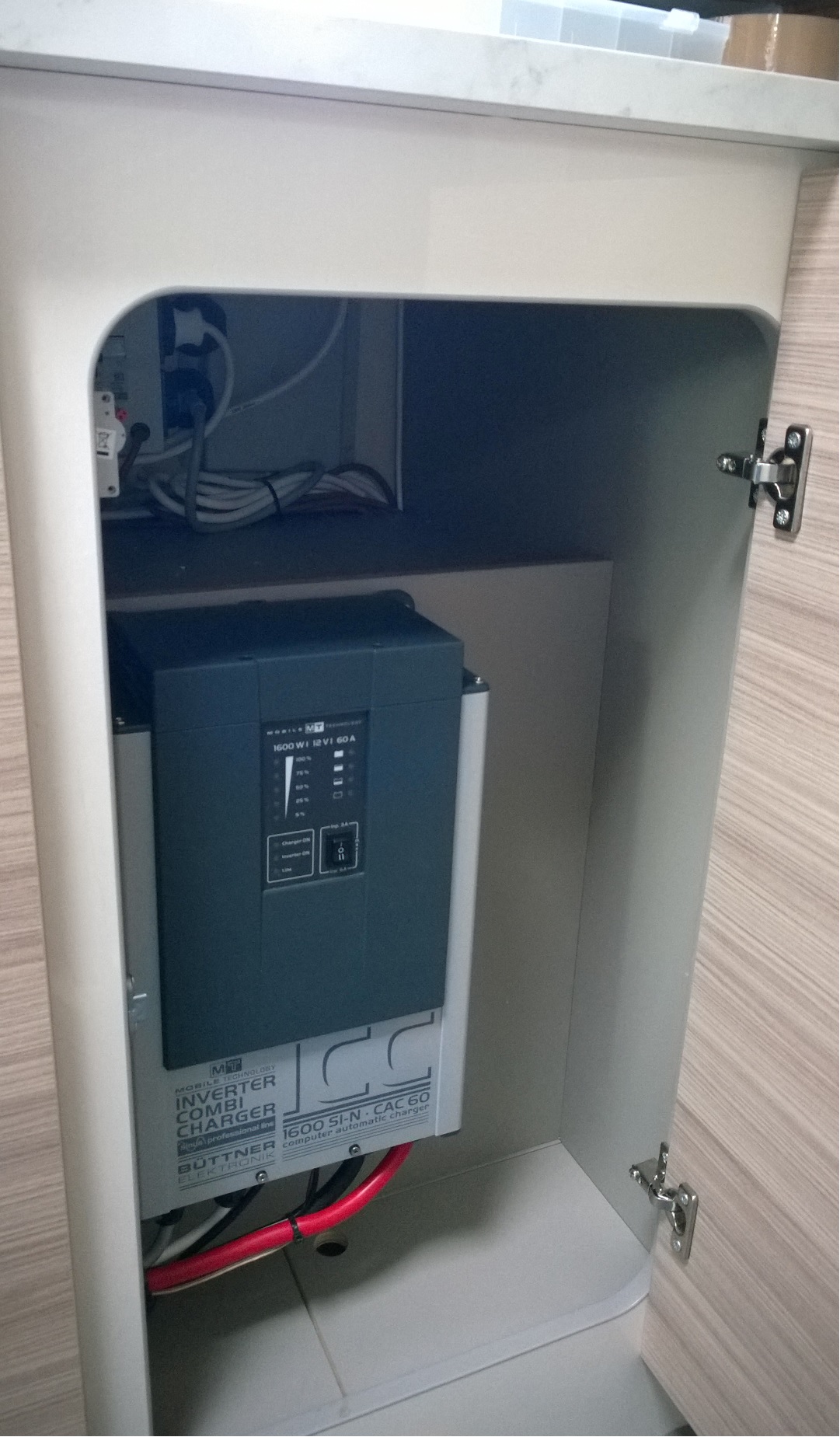

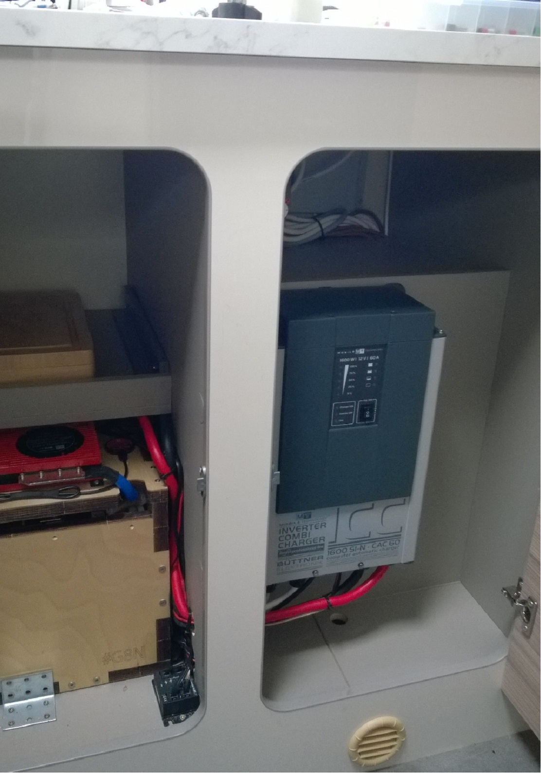

Das ICC MT 1600 Kombigerät im Unterschrank
Stromwandler / Ladegerät Combi ICC MT-1600
Die Lithium Batterien sind direkt nebenan.
Der Einbau Ort wurde wegen der kurzen Leitungen gewählt. Es sind 2 Stück dieser 280 AH Lithium Batterien. Dann kann man auch mal die Klimaanlage länger laufen lassen. Und die Teile wiegen viel weniger als die AGM Batterien.
Lithium Batterien
Lithium Batterien

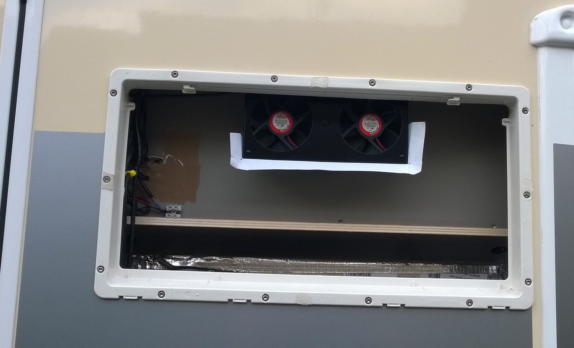

Doppellüfter für den Kühlschrank hinter der oberen Abdeckung
Doppellüfter
Doppellüfter

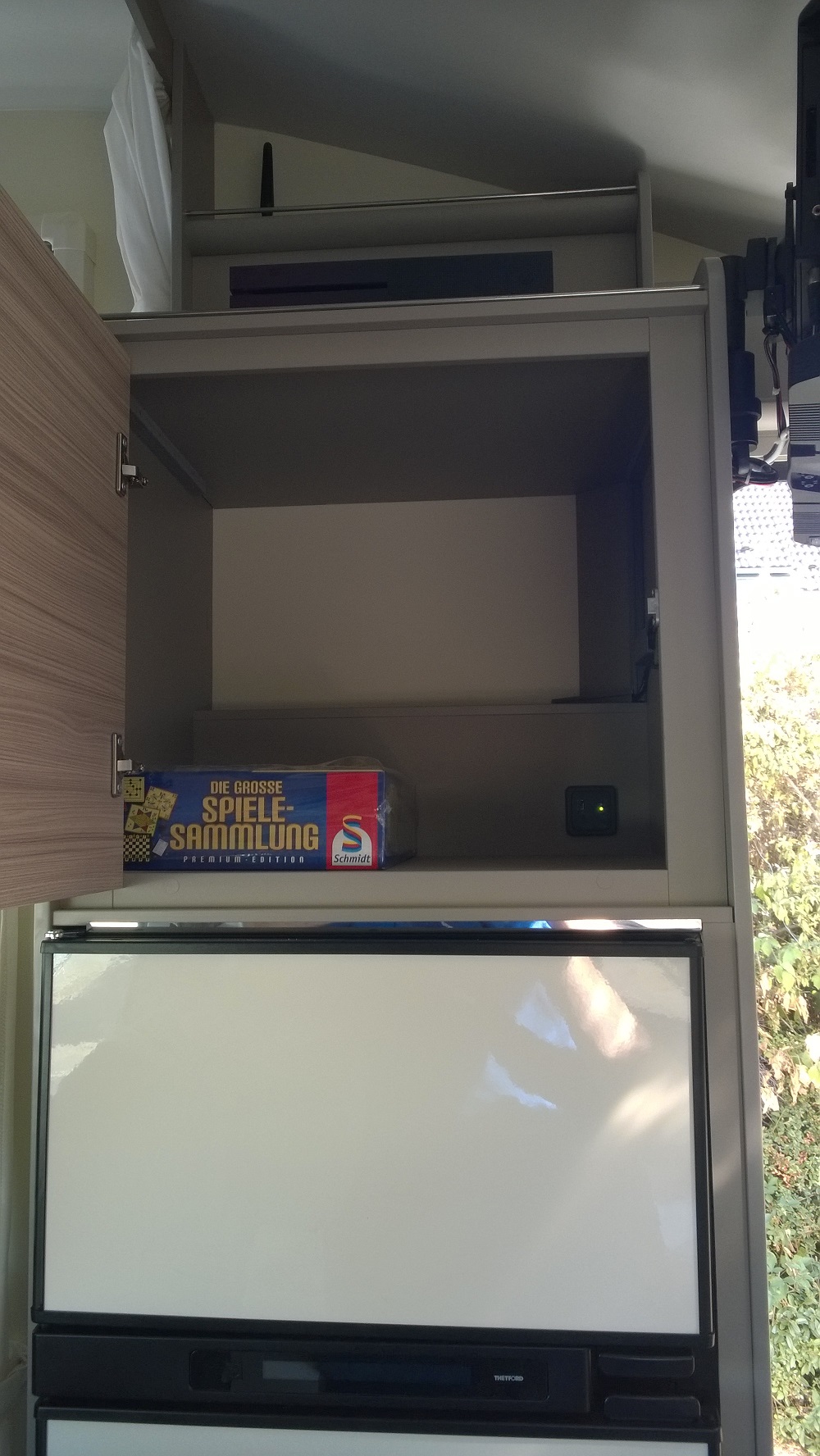

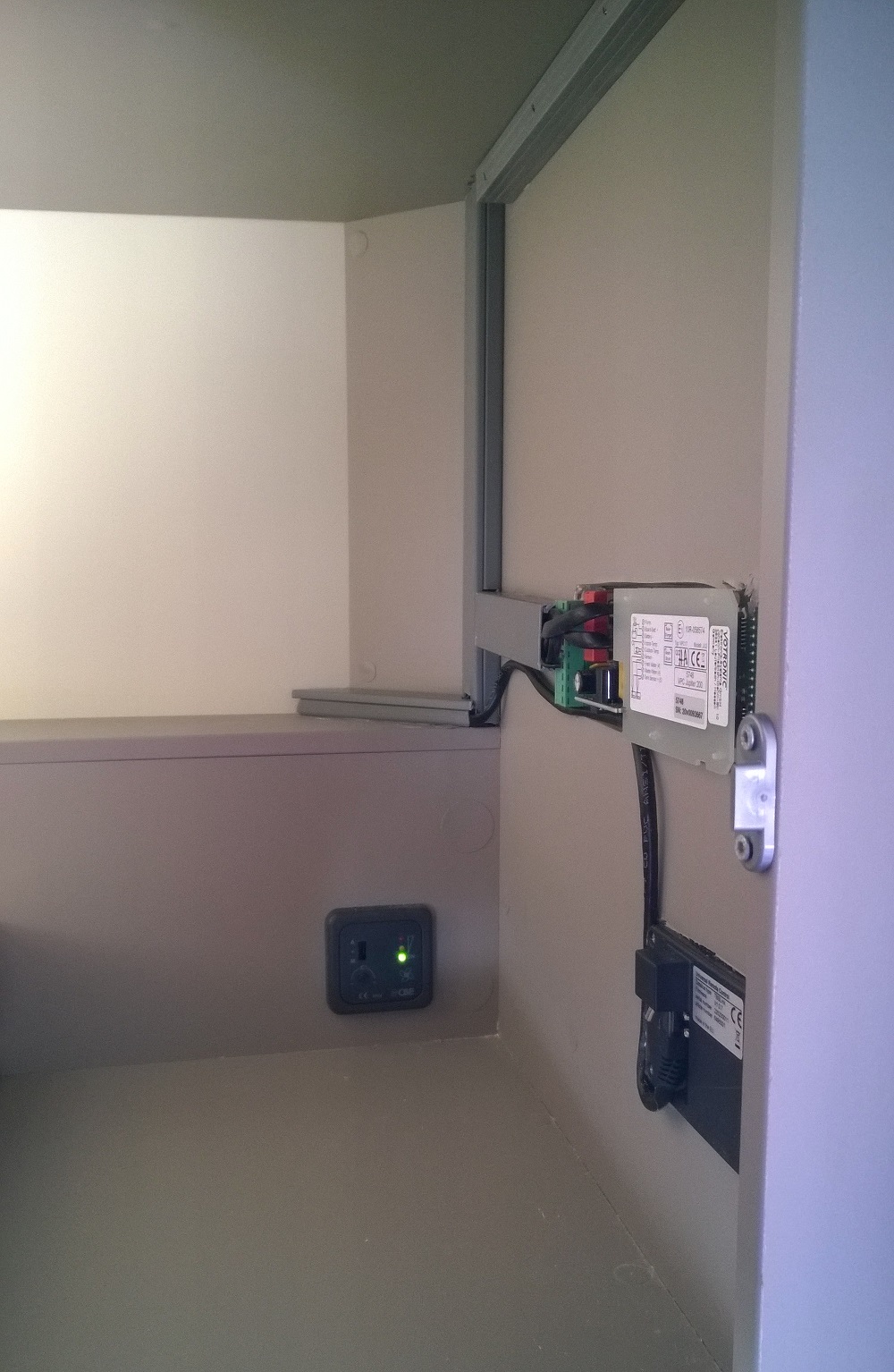

Die dazugehörigen Steuerung ist im Schrank über dem Kühlschrank, kurze Leitungen und Unsichtbar (muss man ja selten dran).
Steuerung für den Doppellüfter
Steuerung für den Doppellüfter im Schrank, oben die Xbox One

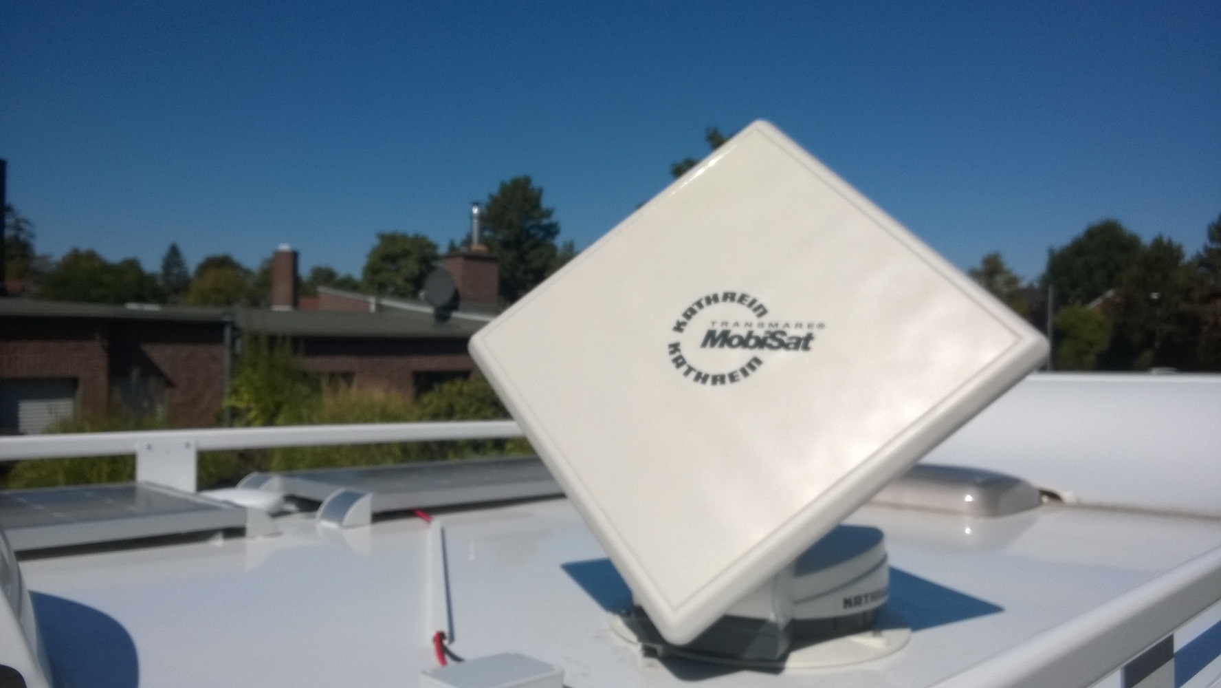

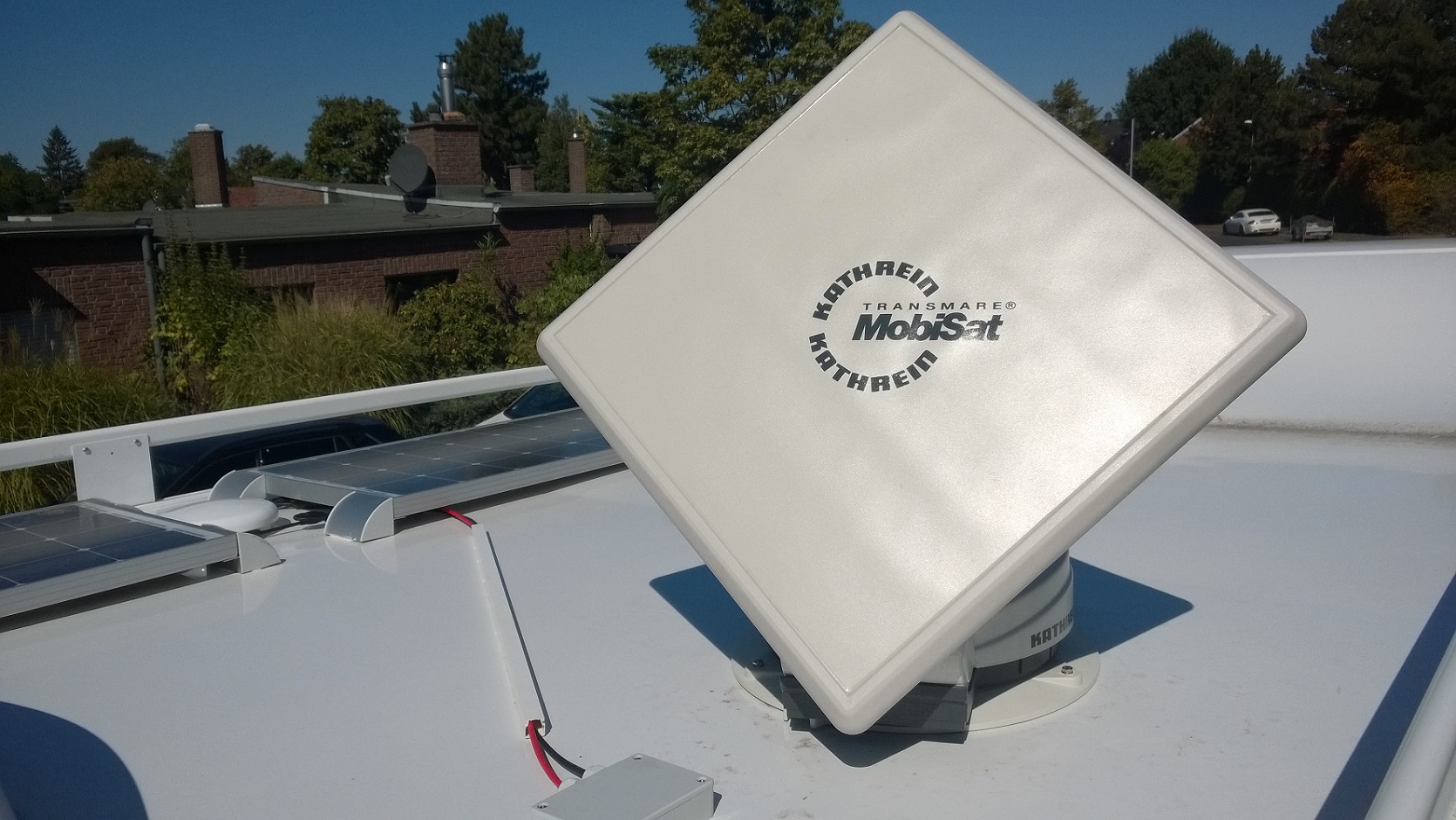

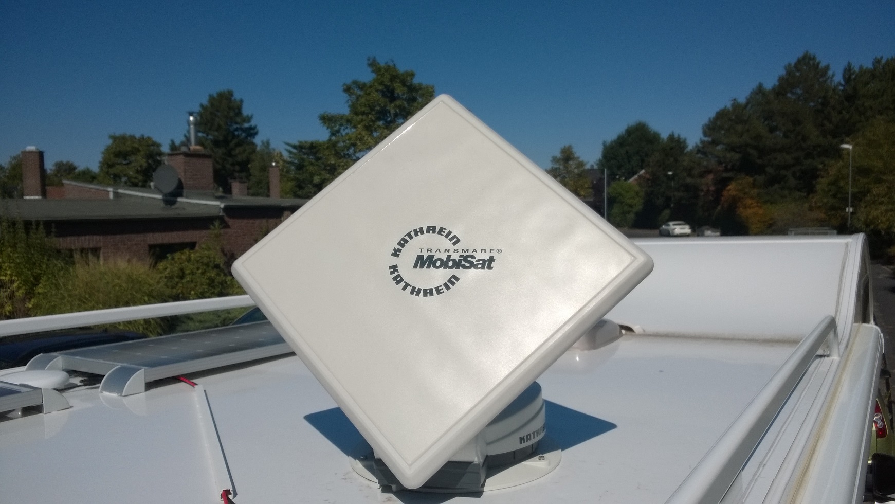

Die Automatische Kathrein Satellitenanlage auf dem Dach.
Kathrein 650 GPS
Kathrein 650 GPS

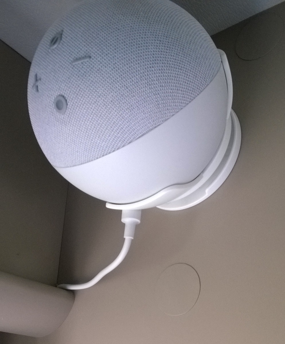

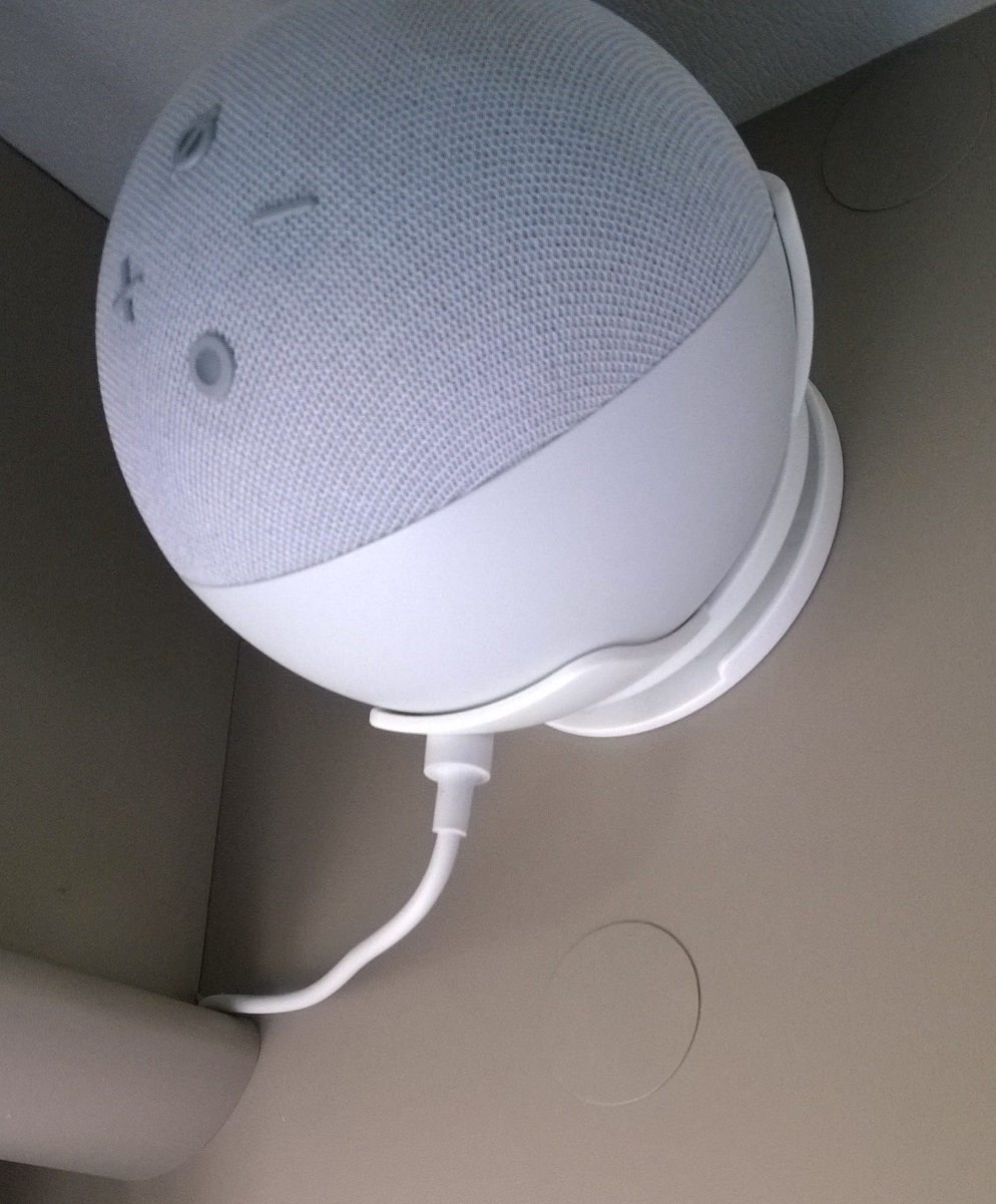

Selbst Internet habe ich eingebaut und eine Alexa darf auch nicht fehlen (Einbauanleitung).
Echo Dot 4
Echo Dot 4

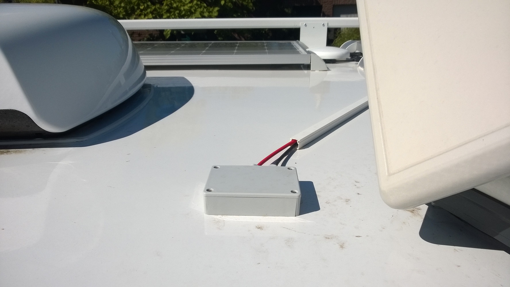

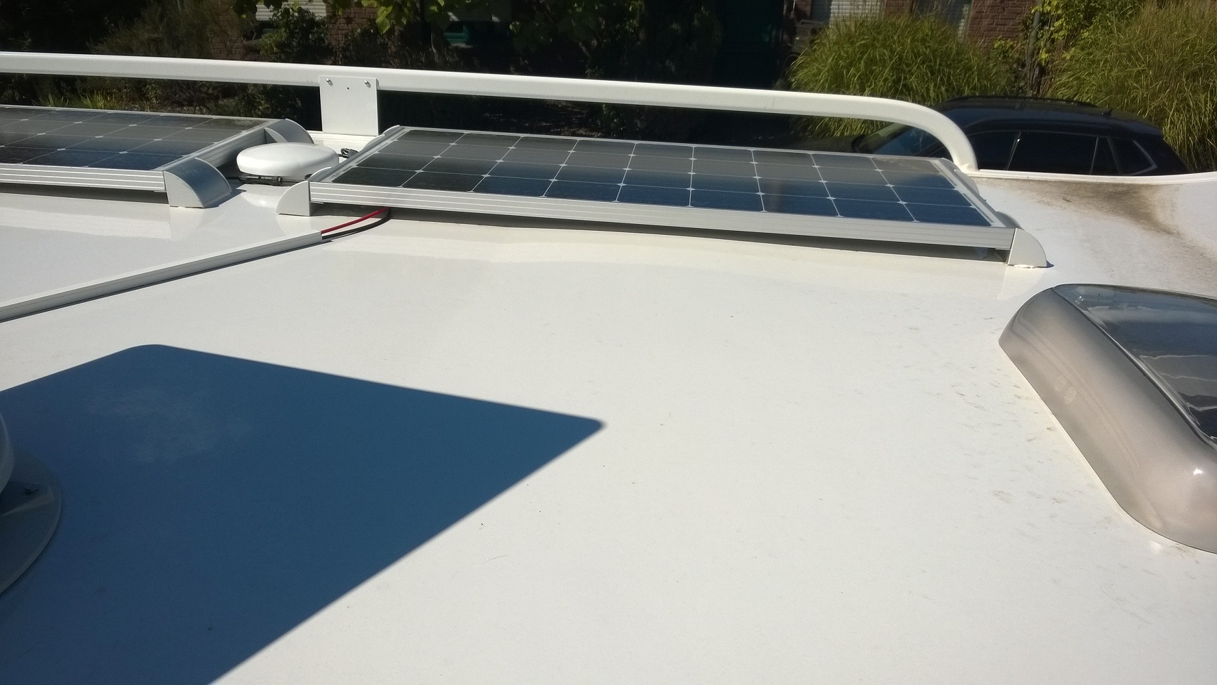

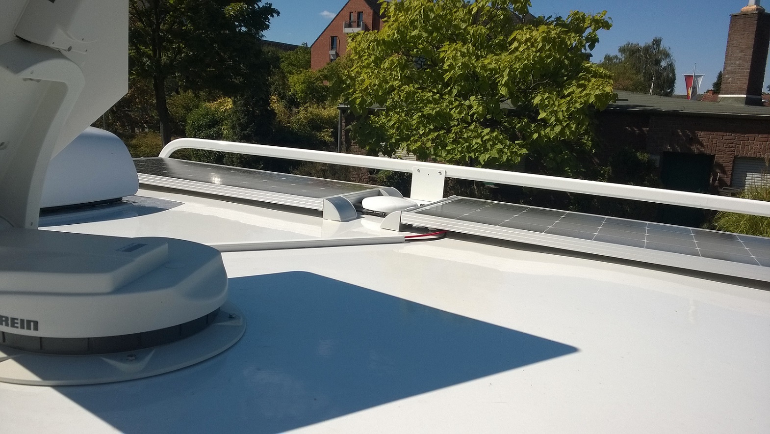

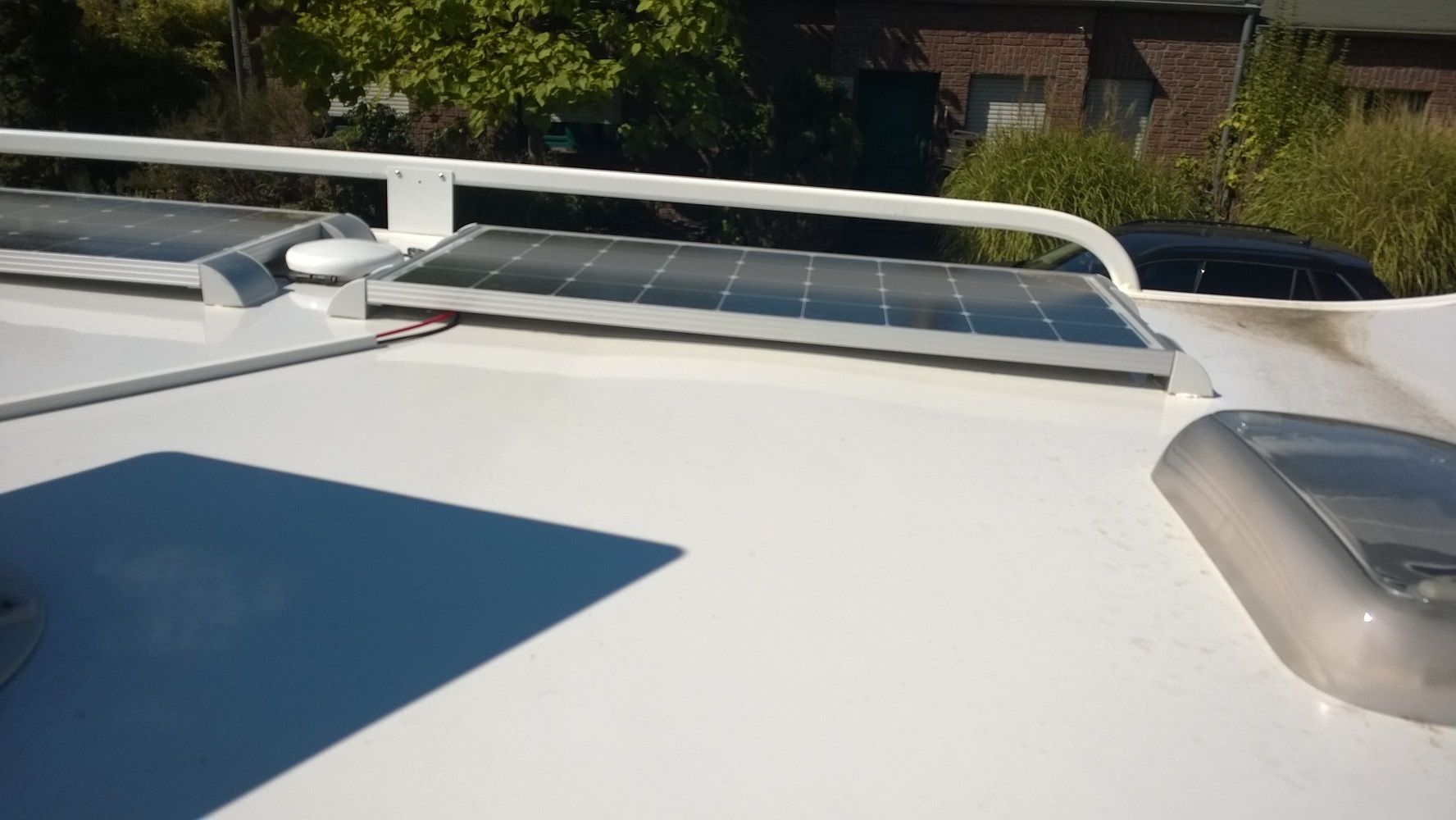

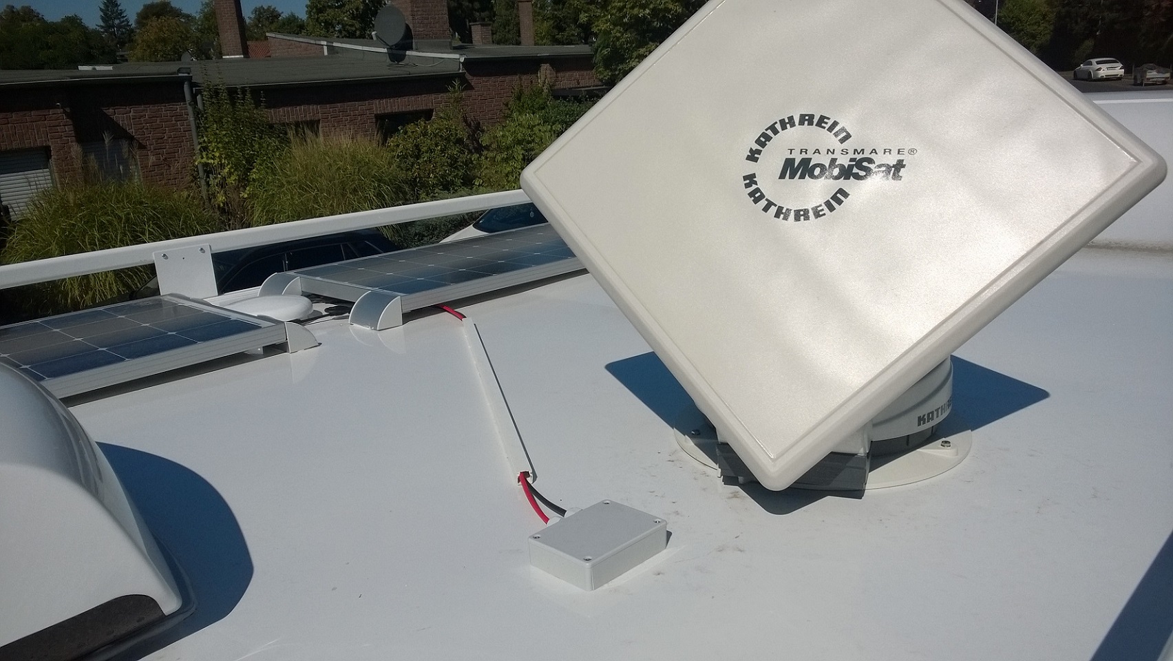

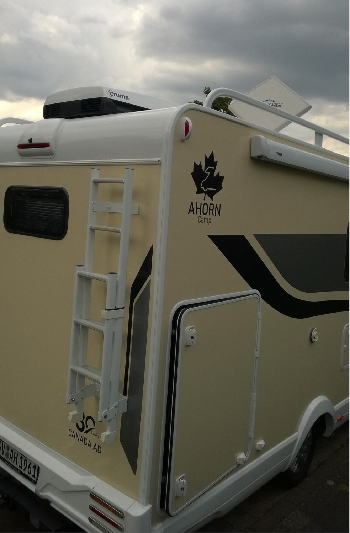

Das Dach, Truma Aventa Comfort Klimaanlage (von Ahorn montiert) , 2 Alden Solar Panel mit einer anständigen, hochwertigen Dachdurchführung und die Autom. Kathrein Sat Antenne.

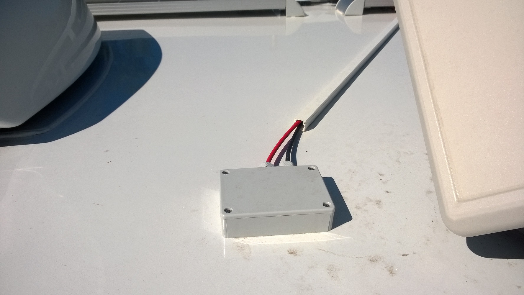

Dachdurchführung von CBE (google findet die)
CBE Kabeldurchführungsdose, diese ist garantiert dicht.

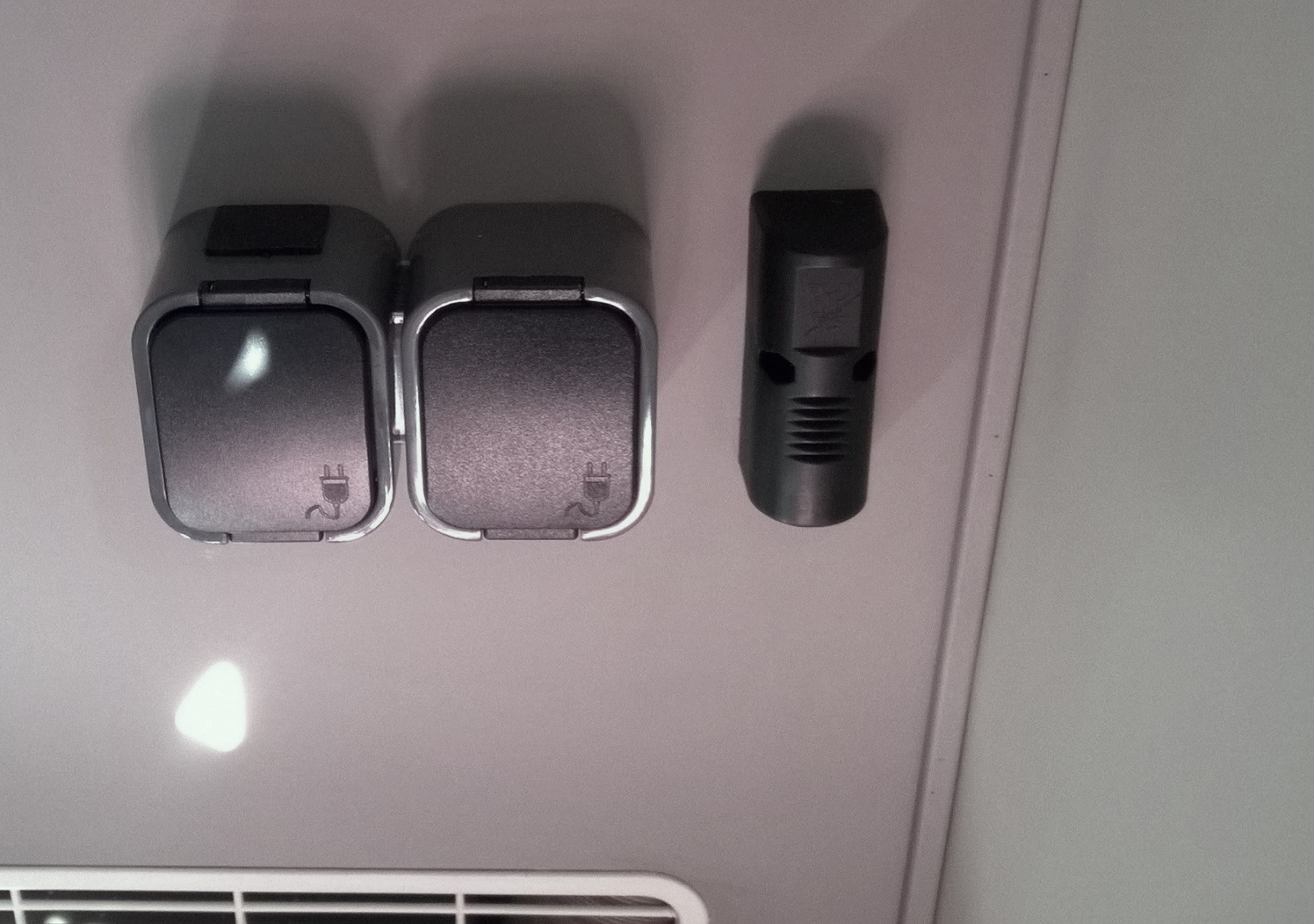

In die Heckgarage rechts unten noch eine 230 Volt Doppelsteckdose und eine 12 Volt Steckdose, so kann man mit dem Solarstrom e-Bikes etc. laden.
Steckdosen
Steckdosen
