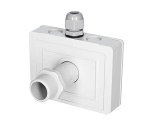

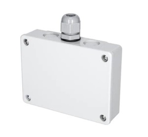

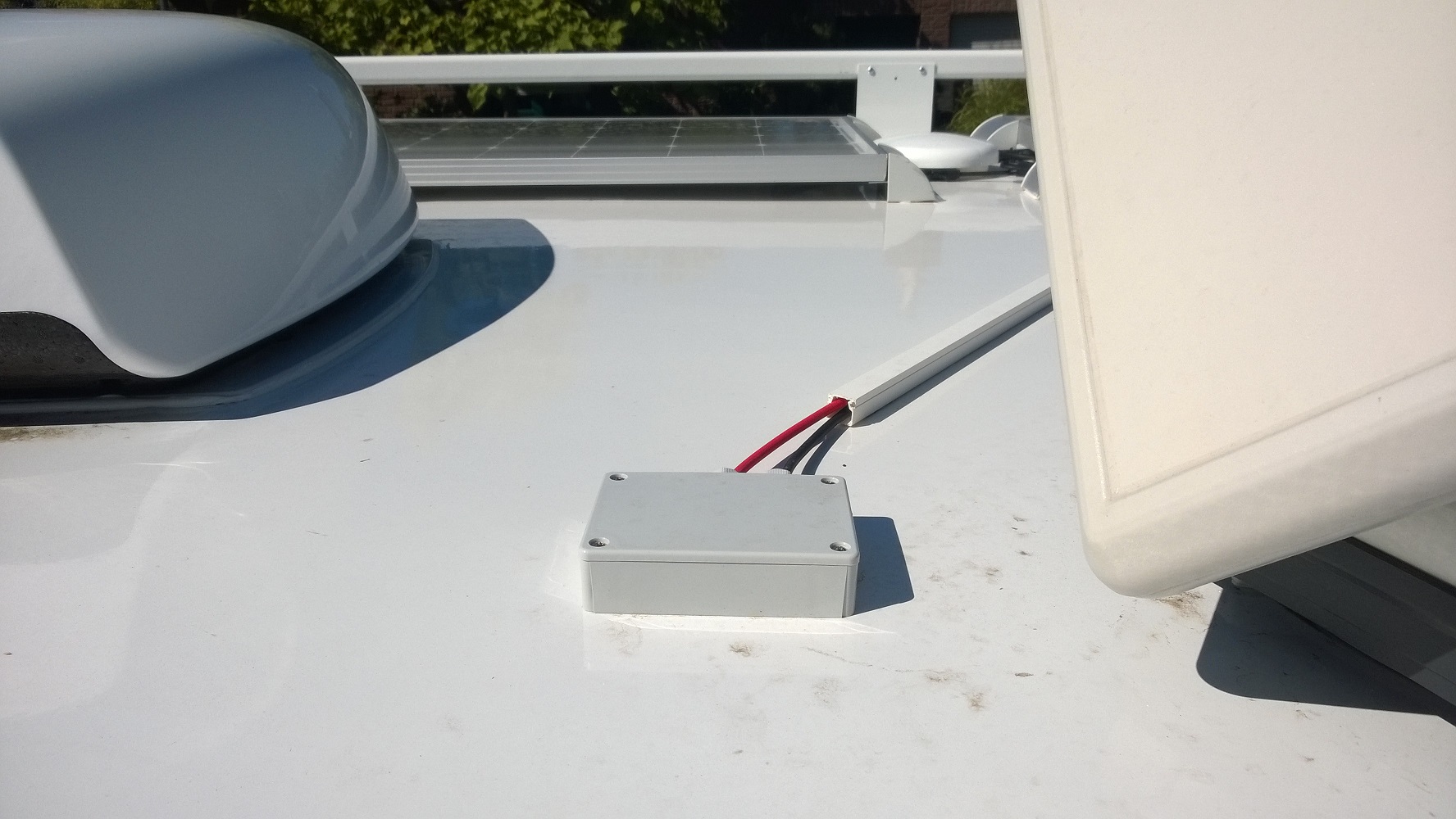

CBE Kabeldurchführungsdose
Alles was Solartechnik betrifft
Beiträge: 651
Für eine sichere Durchführung ihrer Kabel durch Dächer und auch Wände.
Richtig verklebt ist diese garantiert dicht, ich empfehle Sikaflex-292i dafür.
Wenn ihr diese kaufen wollt googelt nach " Dachdurchführung CBE ".
Bezugsquelle
Die Top-Lösung, wenn mehr als ein Solarmodul auf Ihrem Fahrzeug montieren wird. Sie können bis zu 3 Solarmodule wasserdicht in Verbindung mit der Anschlussleitung anschließen. Auch für Antennen- oder Rückfahrkamera-Kabel usw.
Technische Daten:
Durchführung: 1-fach
erweiterbar auf insgesamt 3 durch 2 zusätzliche PG 11 Kabelverschraubungen (optional)
Dachstärke: max. 60 mm
Abmessungen: 120 x 90 x 30 mm
