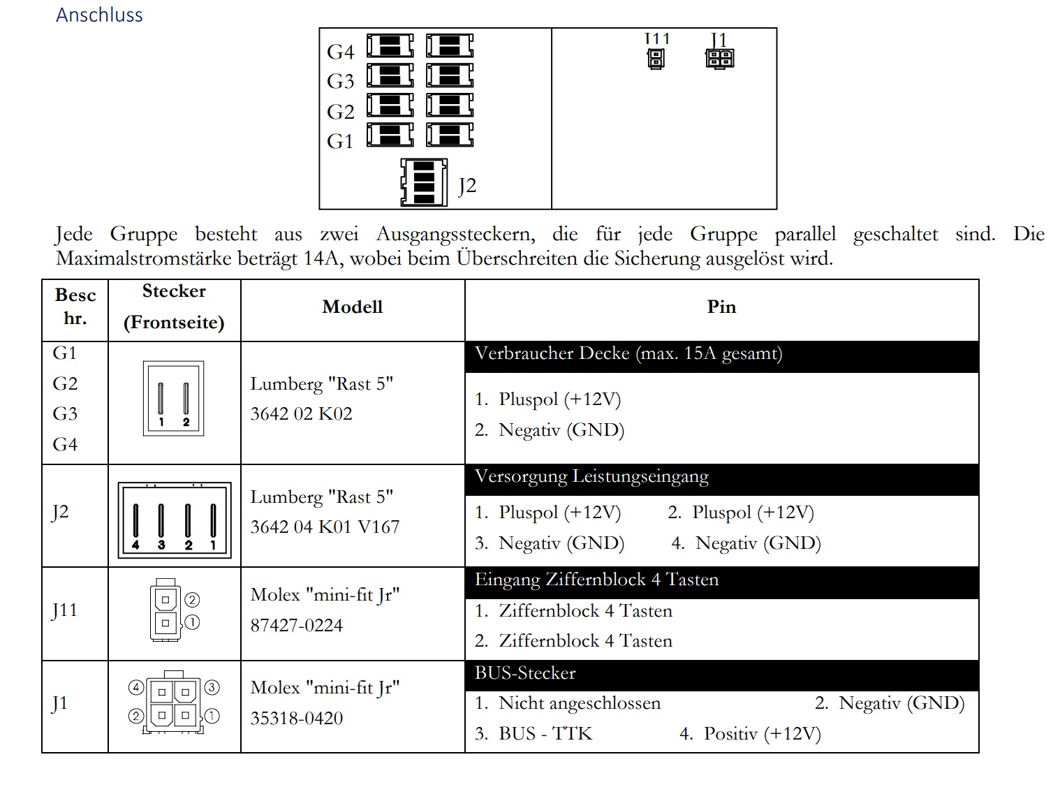

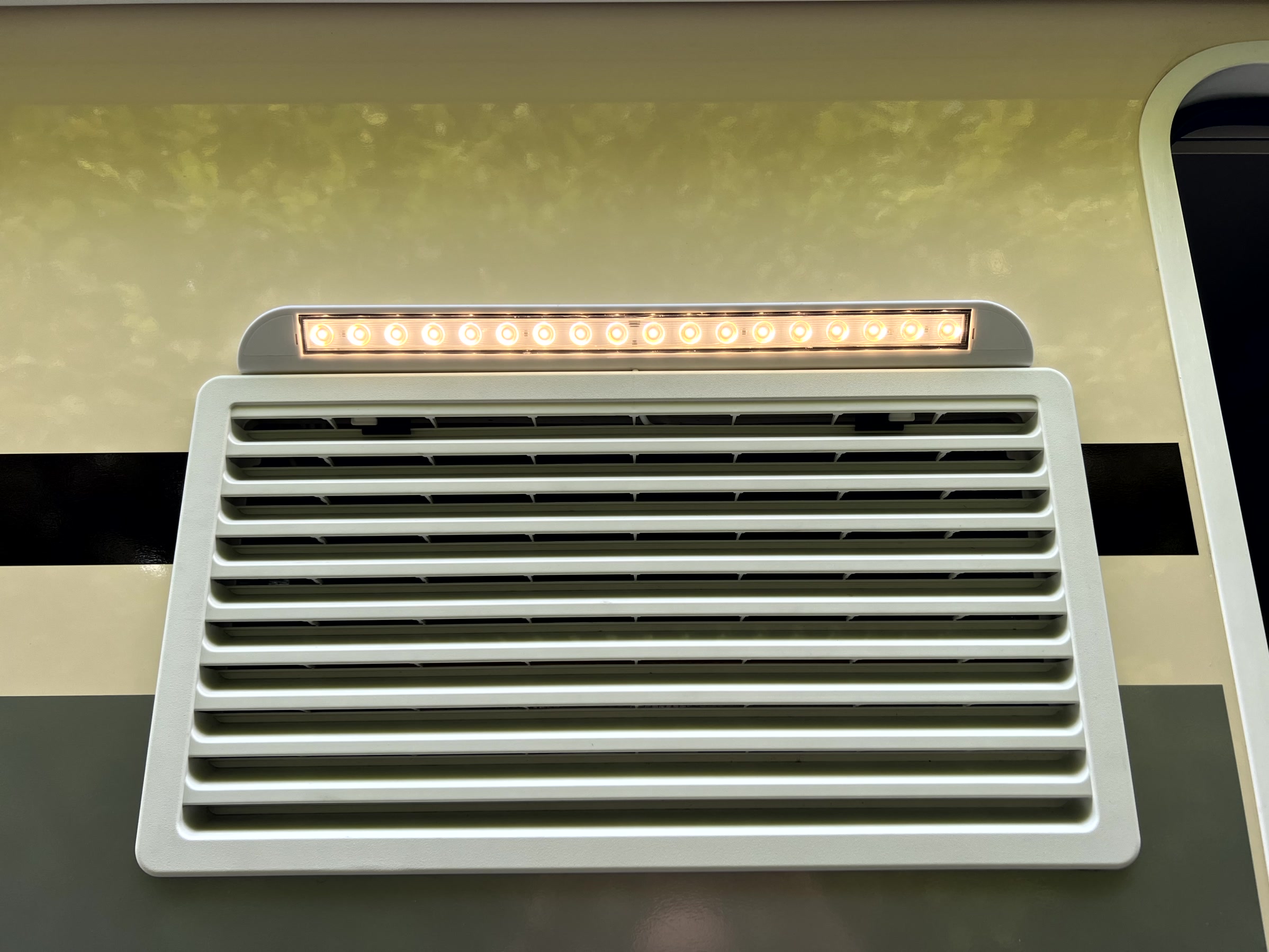

Die Außenbeleuchtung kann man am Bedienteil nachträglich anschließen.
Einfach eine preiswerte Außenbeleuchtung bei egay besorgen.

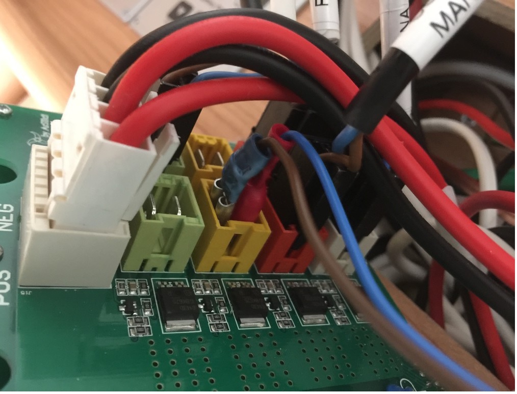

Es ist eine der leeren 2 Poligen Buchsen, die normalen Kfz. Stecker passen. (gelb G2 unten) Aber einen isolierten nehmen, damit es keine Kurzschlüsse gibt.
Wenn keine leuchte angeschlossen ist, lässt diese sich nicht einschalten. Also einfach die leeren Stecker ausprobieren.
Wo plus und minus ist könnt ihr von dem großen weißen Stecker durchmessen (hier links im Bild). Eine LED Leuchte geht nicht kaputt, wenn man plus und minus verwechselt, leuchtet nur nicht.
Also einfach ausprobieren. Die Ausgänge sind auch kurzschlussfest, es geht also nicht kaputt.
Bild zeigt das alte Panel, beim rechteckigen dito, ausprobieren.
