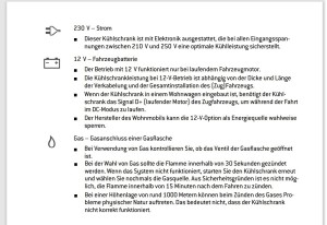

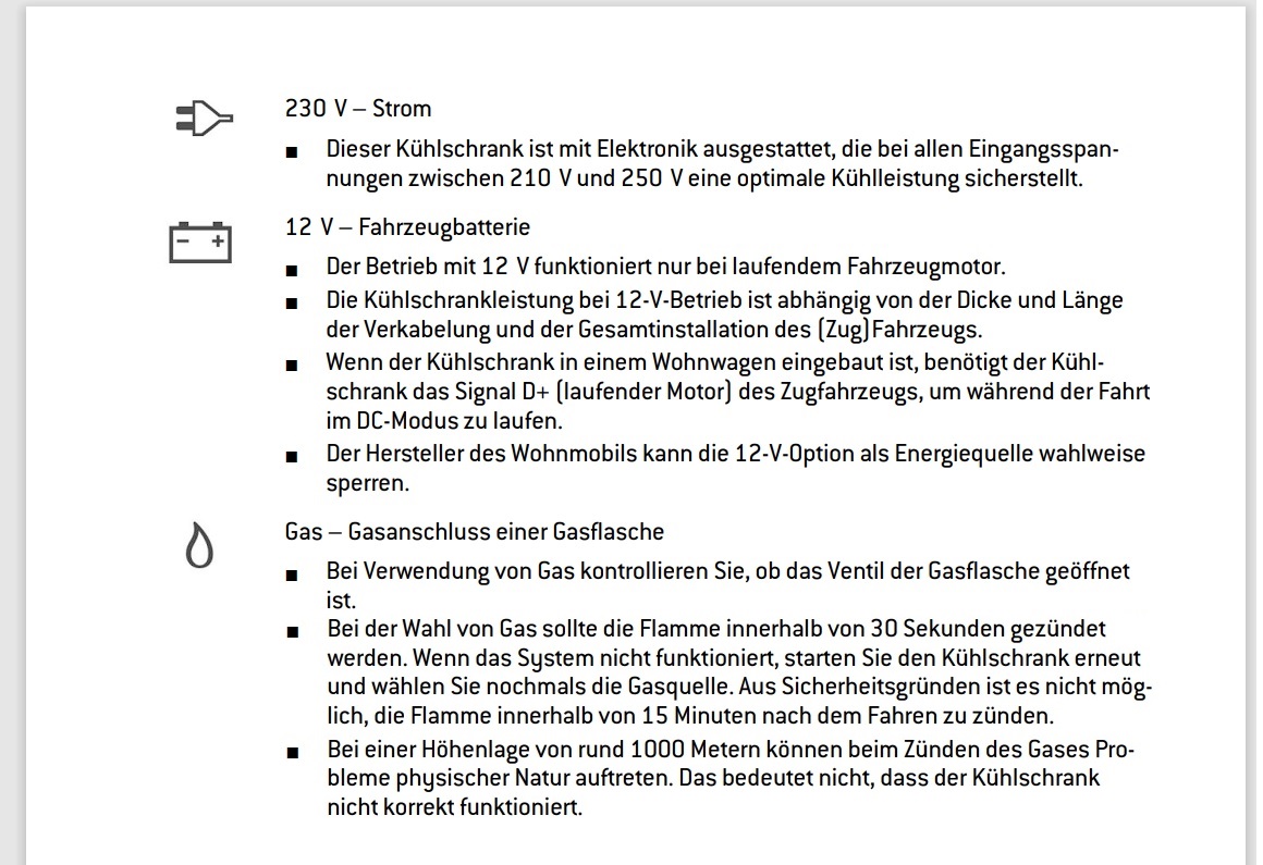

So, noch eine interessante Information. Gestern war jemand mit einem vermeintlich defekten Thetford Kühlschrank bei mir. Fehlermeldung: "Kühlt nicht mit Gas".... Diagnose: "Kunde hat die Bedienungsanleitung nicht gelesen / nicht verstanden" Was kaum einer berücksichtigt. Nach dem Abstellen des Motors schaltet der Kühlschrank aus Sicherheitsgründen erst nach 15 Minuten auf Gas um. Der Grund ist, das der Gasbetrieb auf Tankstellen verboten ist. Damit der Kühlschrank nicht bei einem Tankstopp nach dem Abstellen des Motors auf Gas umschaltet ist die 15 Minuten Sperre aktiv. Also, es ist meistens alles in Ordnung 20 Minuten abwarten, wahrscheinlich ist nichts kaputt. Eine Truma Heizung , die Auf Gas läuft muss übrigens vor den Einfahren in die Tankstelle abgeschaltet werden. Gleiches gilt für ältere Kühlschränke, welche keine Automatik haben. Man kann sich nicht darauf verlassen, das die Automatik immer funktioniert. Grund, wenn die Starterbatterie voll ist, schaltet die Lichtmaschine das D+ Signal aus, so "denkt" der Kühlschrank, das der Motor schon lange aus ist und schaltet auf Gas um.
Vor der Einfahrt auf eine Tankstelle und nicht erst dort, müssen IMMER Heizung und Kühlschrank ausgeschaltet werden! Siehe auch hier.
Auszug aus der Bedienungsanleitung von Thetford
