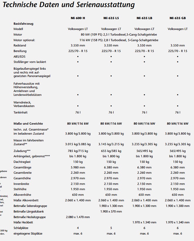

Karmann hat ja auch die längeren Missouri mit 3,8t verkauft.

Es hat Karmann Missouris gegeben mit 3,8t , keine Ahnung welche Vorderachse die hatten. Vielleicht mal in den Karmann Whatsapp oder Facebook Gruppen fragen ob jemand so ein Fahrzeug hat und dir eine Kopie des Fz Scheins schicken kann. Vielleicht kann man damit den TÜV überzeugen.
Schau mal in deinen Fz Schein eigentlich hatten auch die alten Fahrzeuge eine 1750er Vorderachse.
