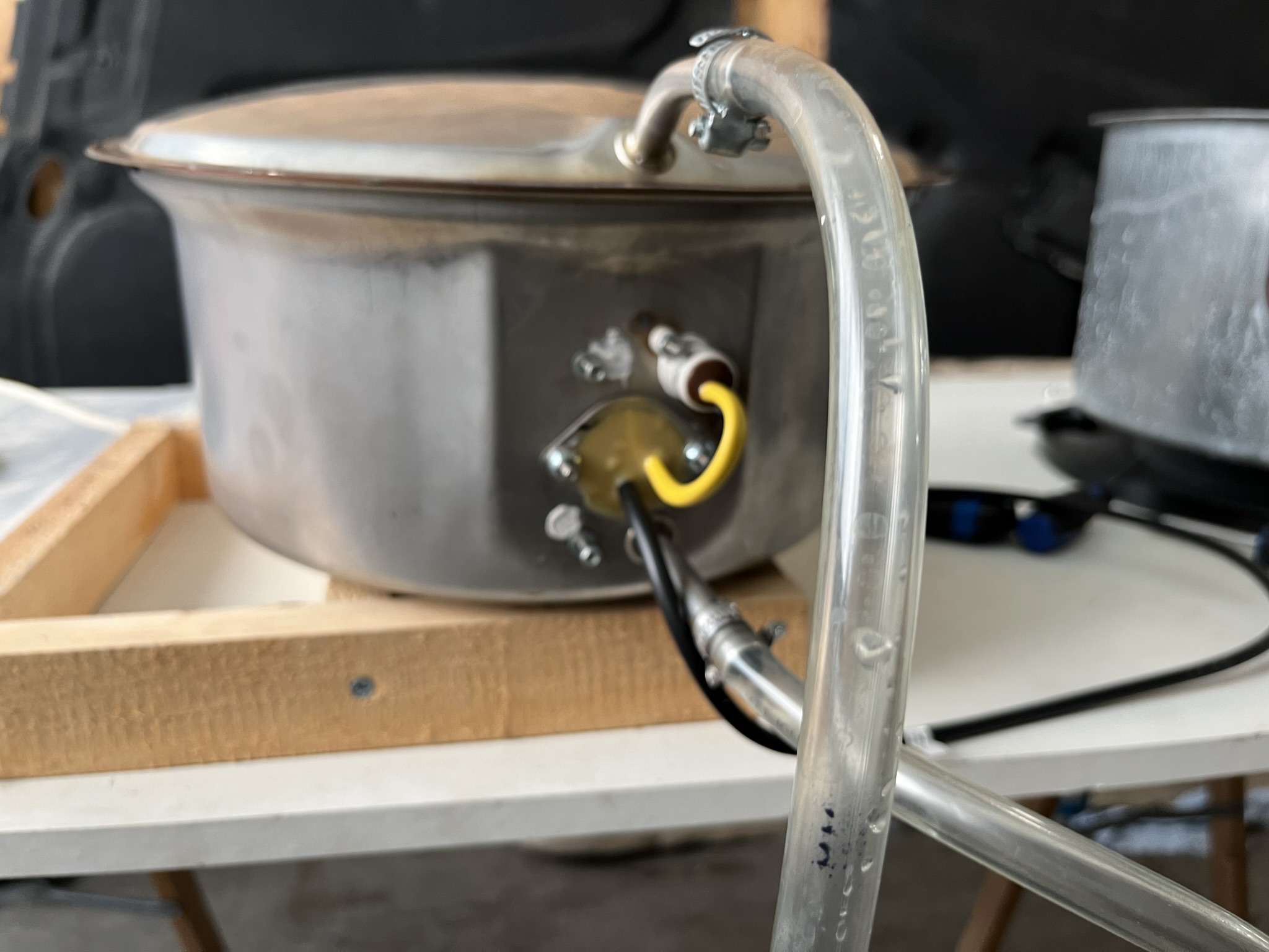

Bei meinem Truma Boiler BN10 (oder BN14) aus 2000, funktioniert die el. Hzg. nicht mehr.
Kann mir vielleicht dabei weiterhelfen? Die Hzg. hat "open loop" am Eingang. Gehe also davon aus, daß diese durchgebrannt ist.
Hat jemand die Nummer oder einen Link zum passenden Esatzteil und eine kurzre anleitung, wie man diesen austauscht? Und was man ggf. für die Reparatur noch benötigt?

Habe heute mit den Truma-Kindendienst gesprochen.
Er meinte, es sei ein Boiler der Baureihe 2 - Gebaut 1999. Das Fahrzeug ist von 2000. Dafür gäbe es keine Erstzteile mehr.
Wenn ich google, finde ich den 450W Heizstab auch quasi nicht.
Wenn dem so ist, möchste ich das Gerät durch einen neuen Boiler austauschen.
Würde das aktuelle Modell 1:1 passen oder stimmen die Maße nicht?
Danke,
Alex.

Habe die Reparatur selber durchgeführt. Der 450W Heizstab ist nirgends mehr verfügbar. Habe jetzt den 850W verbaut. Für den zus. Temp.-Schalter habe ich 2 Niro-Gewindebolzen an den Kessel angepunktet.
Leider kann man hier nur schwer Bilder anhängen...
