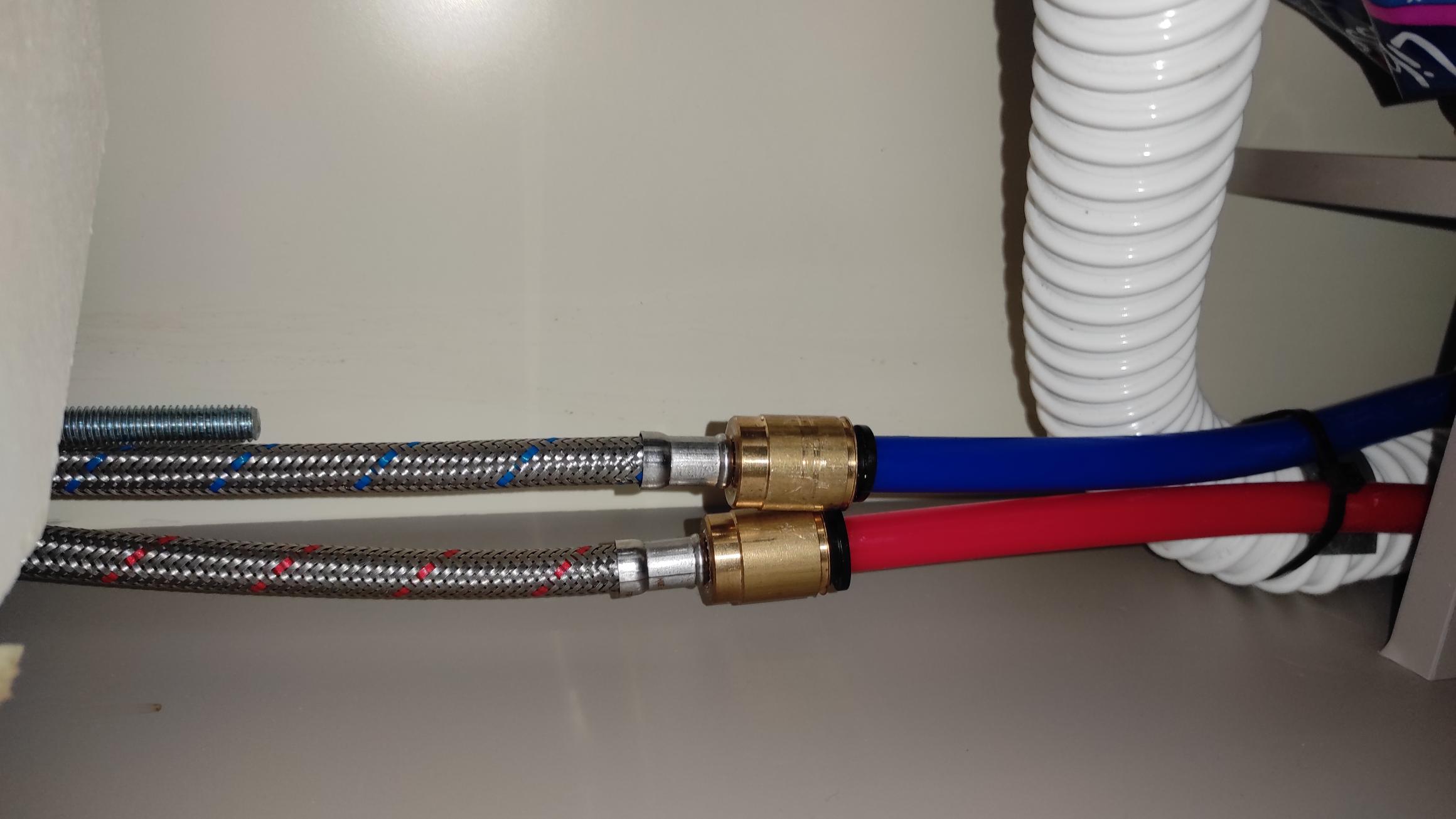

wir haben beim letzten Frost vergessen, den Wasserhahn in der Küche unseres Canada AE BJ 2019 zu öffnen. Nun ist er hin. Wir wollen ihn nun tauschen, aber leider bekommen wir die Schläuche am Übergang von den metallummantelten zu den Plastikschläuchen nicht getrennt. Da ist jeweils eine Metallmuffe verbaut. Unsere Annahme war, dass die Verbindung geschraubt ist, wir bekommen das aber nicht ab. Weiß da jemand von euch Rat?

Einfach mal ins Blaue: Ein schwarzer Ring, den man abziehen kann.....
Oder ein Foto...???

ja, da ist ein schwarzer Ring unter der Metallmuffe - aber sollen wir den abziehen? Wir wollen es ja später wieder dicht zusammen bekommen!? Oder meinst du, dass die Plastikschläuche einfach in die Metallmuffen gesteckt sind und durch einfaches (kräftiges) Abziehen gelöst werden können?

Den Ring zur Seite herausziehen. Der Schlauch ist dann gesteckt. Beim Zusammenbau den Ring wieder drüber schieben.

leider hat mich der Tipp noch nicht weiter gebracht. Der vermeintlich Ring scheint nur die Steckverbindung der Plastikschläuche in die Metallmuffen zu sein. Die metallummantelten Schläuche sind irgendwie mit den Metallmuffen verbunden. Ich hatte gedacht, dass sie verschraubt sind, traue mich aber nicht zu kraftvoll mit Zangen ans Werk zu gehen, da ich nichts kaputt machen will.
Ich habe nun mal ein Bild hinzugefügt, in der Hoffnung es gibt noch weitere Ideen:
Danke und VG

Kleiner Irrtum meinerseits.....
Den schwarzen Ring zur Messinghülse schieben und dann den Schlauch rausziehen......

dein Tipp war genau richtig - war jetzt eine Sache von 30 Sek. :-)
