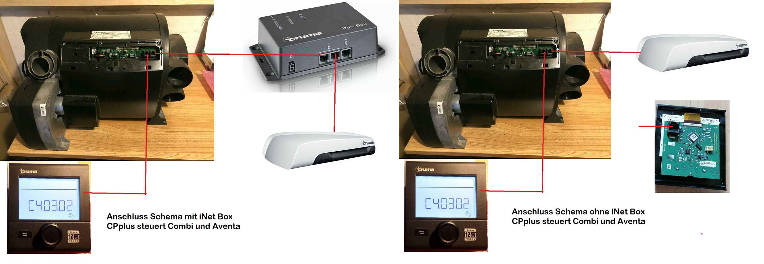

Wer eine Truma Klimaanlage hat, kann diese gff. auch mit dem CP plus steuern.
So wird das verdrahtet damit das CPplus alles steuern kann.
Eine iNet fähige Klimaanlage kann dann im Zusammenspiel mit der Truma Heizung in einer Klimaautomatik betrieben werden.

Wenn alles neu angeschlossen wurde oder ein neues Gerät hinzugefügt wurde, muss die Erstinbetriebnahme wie in der CPplus Bedienungsanleitung auf Seite 5 beschrieben ist erneut durchgeführt werden. Dies ist notwendig damit das CPplus alle Geräte erkennt und diese dann auch steuern kann, zu diesem Zweck müssen alle Geräte mit Strom versorgt werden und eingeschaltet sein. Die 230 Volt für die Klimaanlage nicht vergessen.
Wenn die Klimaanlage bei diesem Vorgang nicht erkannt wird, kann es daran liegen, das die Steuerleitung der Klimaanlage nicht angeschlossen ist. Einige Firmen wissen das nicht und schließen diese Leitung nicht an.

Fehlt die Steuerleitung und ihr wollt diese selber nachrüsten, hier eine Anleitung:
Einfache Anleitung das Kabel unsichtbar einzuziehen.
a.) 230 Volt Kabel abklemmen
b.) einen Zugdraht vorne anlöten.
c.) das 230 Voltkabel aus der Decke zurückziehen bis der Zugdraht zu sehen ist.
d.) den Stecker von der Steuerleitung abschneiden (nur wenn er nicht durch den Kabelkanal passt!).
e.) die Steuerleitung vorne auf das 230 Voltkabel mit Klebeband ankleben.
f.) mit Hilfe des Zugdrahtes das 230 Volt Kabel zusammen mit der Steuerleitung durch die Decke zurück in die Klimaanlage ziehen.
g.) Zugdraht entfernen und 230 Volt Kabel wieder an die Klimaanlage anschließen.)
h.)einen neuen 6 Poligen Westernstecker auf die Steuerleitung aufcrimpen.
i.) den Westernstecker in der Klimaanlage in die Westernbuchse stecken (siehe Bedienungsanleitung).
j.) Steuerleitungen anschließen, wie in Schema oben zu sehen ist.
