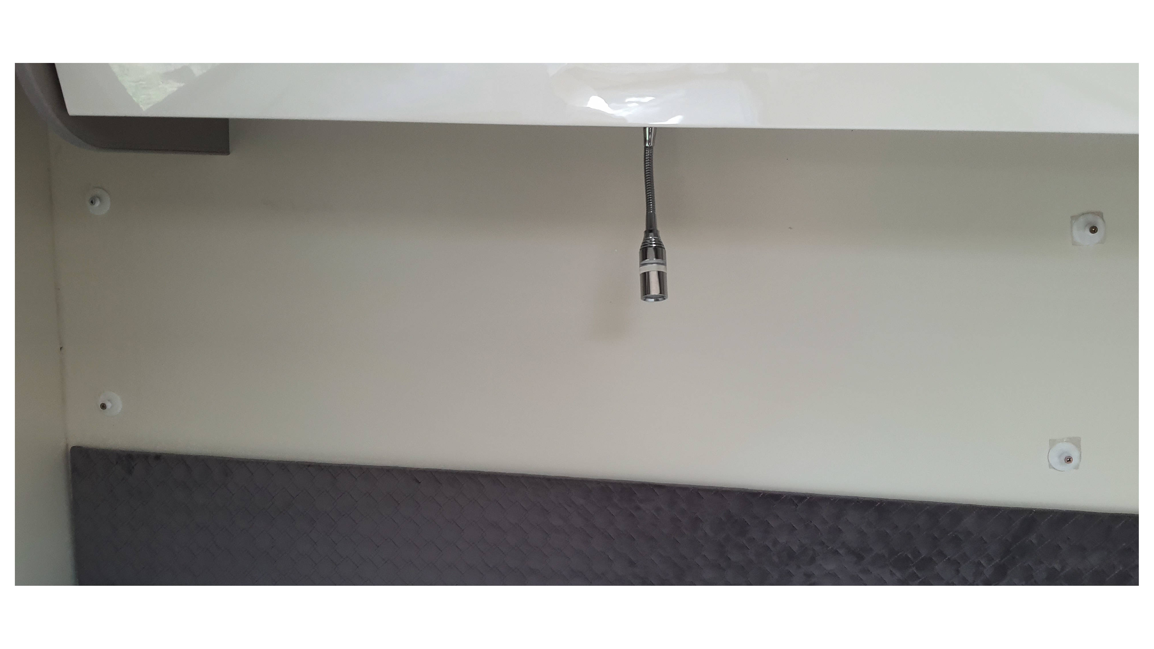

Ich antworte mir mal selbst, falls jemand anders da auch mal ein Problem hat. Das bespannte Brett ist mit 6 Druckknöpfen aus Plastik versehen und quasi nur angeklipst (s. Bild). Der "Knopf" ist an die Wand geschraubt, die "Öse" ans Brett. Bei uns waren bei 3 von den Knöpfen die Schrauben komplett lose, so das das Brett frei nach vorne schwingen konnte an der Beifahrerseite. Die anderen 3 waren schon ziemlich locker.
Da ich vermute, dass die Schrauben (ca. 20mm x 2mm) direkt ins EPS gehen (es gab jedenfalls keinen wirklichen Widerstand beim Schrauben wie bei Holz) habe ich nur ein wenig grössere Schrauben verwendet (25x3) und die "Knöpfe" etwas aufgebohrt. Bei den beiden an der Beifahrerseite habe ich den Schraubenteil der in die Wand geht noch mit Pattex Kraftkleber bestrichen. Bei den 4 übrigen kam ich auf die Idee, die Knöpfe mit doppelseitigem Klebeband zu unterfüttern. Mal sehen was besser hält.
