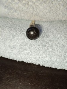

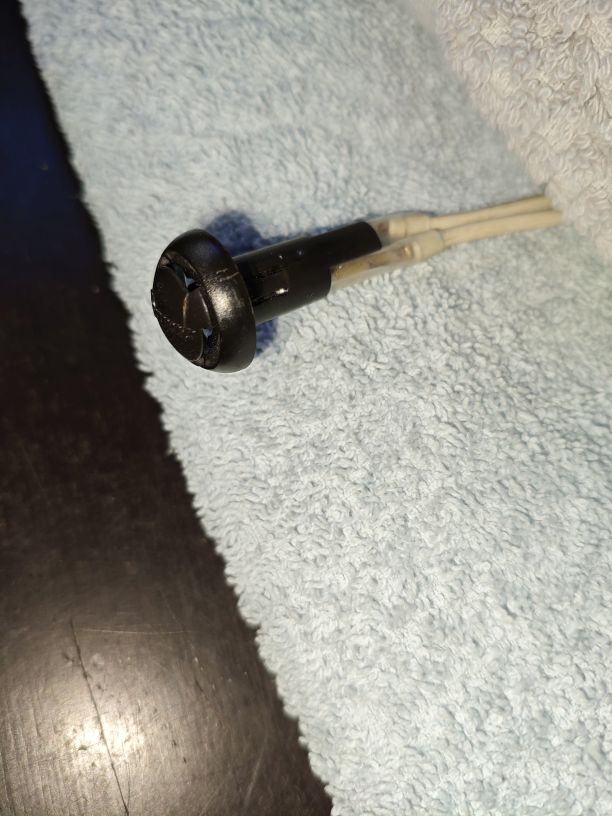

Hallo zusammen, wir haben seit Frühjahr einen gebrauchen Ahorn 660 Plus Bj. 2017. Ich möchte gerne bei der Temperaturregelung was kontrollieren , ggf. ändern. Dazu muss ich jedoch an den Temperaturfühler .-sensor im Womo. Ich stelle zum Bsp. am Bedienschalter der Truma Combi auf Heizung und Stufe 1, dennoch ist mir manchmal der Innenraum etwas zu warm. Um da was zu probieren, müsste ich an den Temperatursensor ran. Kann ihn jedoch im ganzen Womo nicht finden.
Kann mir jemand sagen, wo sich der Temperaturfühler im Wohnmobil befindet, mit dem die Truma Heizung gesteuert wird ?

wo bei dir der Temp-Sensor sitzt.....Keine Ahnung, aber du musst nach so einem kleinen "Nippel" suchen.
Oft wird bei Ahorn das Teil "irgendwo" verbaut und sitzt dann auch noch im warmen Luftstrom der Heizung oder eben an einer "kalten" Stelle.
Wenn du den Einbauort ändern willst - was ohne Problem möglich ist - kannst du auch andere Temp-Sensoren nehmen, z.B. NTC 10K 3950 Ohm (such bei Amazon).

Bei unserem ECO 683 sitzt der Sensor neben der Aufbautür auf der linken Seite wenn man das Womo betritt, ziemlich weit oben.

Also ich habe alle Wände abgesucht, nichts zu finden, was nach einem Temperaturfühler aussehen könnte.
Wenn keiner noch einen Tipp hat, muss ich mich an den Service in Speyer mal wenden. Die haben aber in der Regel keine Zeit für sowas.
