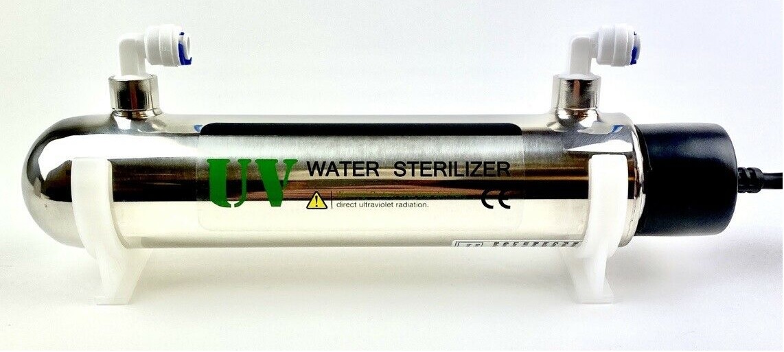

Da dieses Teil im Handel ca. 450.-€ kosten , weiter unten ein Rezept für den Selbstbau.

Nun, dieses UV Desinfektions Gerät kostet im Handel ca. 450.-€.

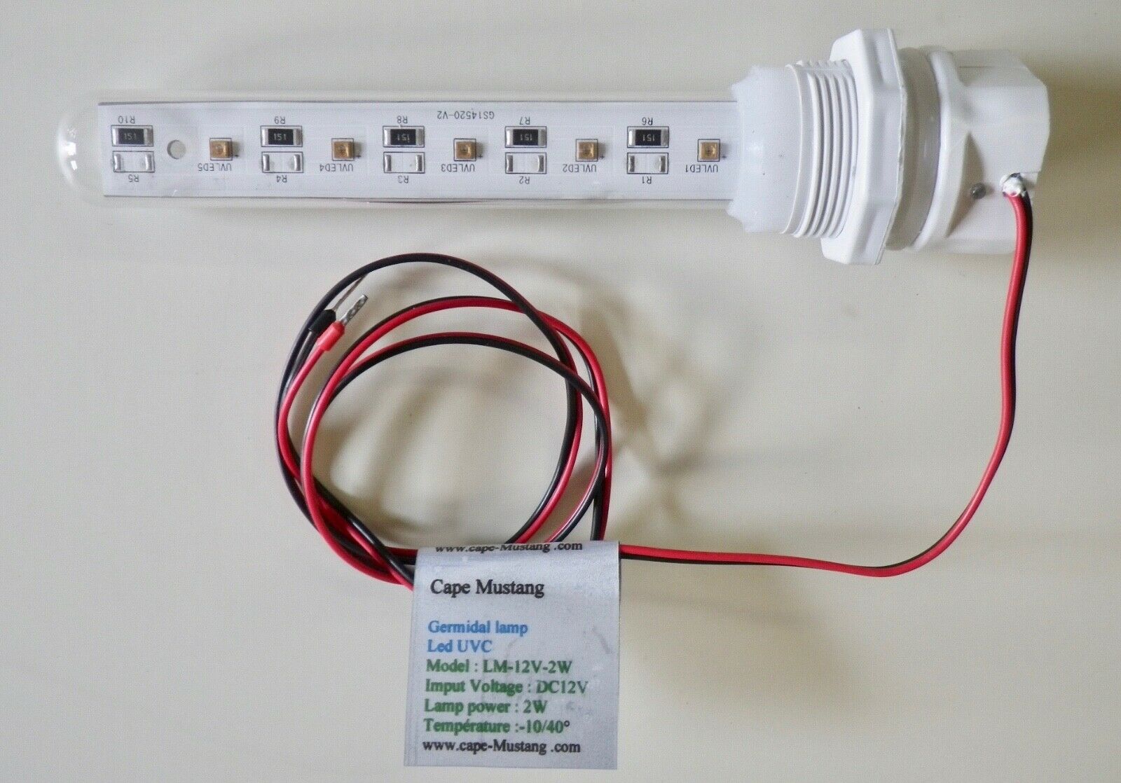

UV Strahler dieser hat 2x 2,5 Watt, der Anbieter hat auch welche mit 1x2,5 oder 2 Watt im Angebot. Beim Bestellen darauf achten eine 12 Volt Version zu kaufen. Bezugsquelle

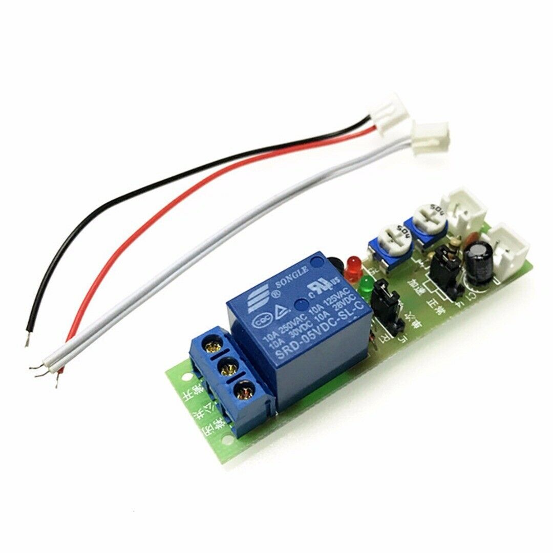

Die sehen neuerdings etwas anders aus, neue Bezugsquelle. Intervall Zeit Relais Anbieter / Bezugselle
Das Rezept
Den UV Strahler so weit wie möglich unten einbauen, so das dieser möglichst im Wasser ist, so ist die Wirkung am größten. Ein Strahler reicht für einen 100 Liter Tank.
Bei größeren oder mehren Tanks können mehre Strahler verbaut und parallel geschaltet werden.
Der von mit empfohlene Strahler hat 2 x 2,5 Watt.

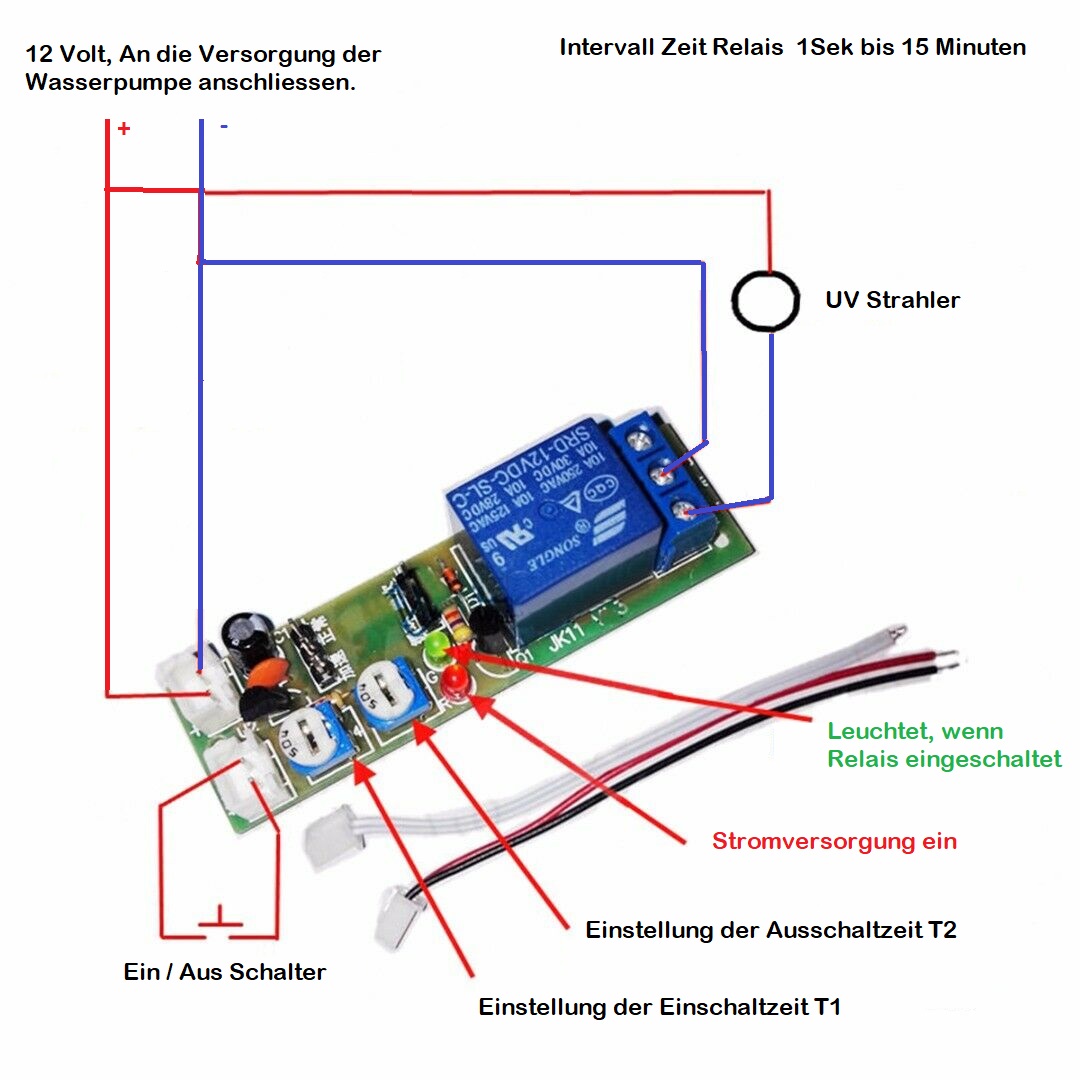

Anschließen nach Plan. Beim Testen Vorsicht! UV Strahlung ist schädlich für die Augen!
Da die Wasserpumpe meist in der Nähe des Wassertanks ist, bietet es sich an, diese Schaltung der Einfachheit halber, an die Stromversorgung der Wasserpumpe anzuschließen da dieser meistens passend in der Nähe ist.
Im Prinzip ist es aber egal woher man die 12 Volt Versorgungsspannung nimmt.
Den optionalen Ein / Aus Schalter an einen beliebigen Ort im Fahrzeug installieren oder weglassen und stattdessen eine Drahtbrücke einsetzen.
Die Einschaltzeit T1 auf ca. 10 Minuten einstellen, die Ausschaltzeit auf 15 Minuten oder länger einstellen.
Wenn das Gerät einige Stunden gelaufen hat, kann man es mit dem Schalter auch einen Tag oder einige Stunden abschalten z.B. über Nacht.

Funktionsprinzip
Wenn die Wasserpumpe eingeschaltet wird bekommt die Schaltung Strom (Bei ausgeschalteter Pumpe wird eine Desinfektion eh nicht gebraucht.) , die rote LED auf der Timer Platine sollte leuchten.
Das Relais wird in Intervallen von 10 Minuten eingeschaltet die grüne LED leuchtet. Dann folgen 15 Minuten Pause (Strom sparen), dann läuft der UV Strahler wieder für 10 Minuten u.s.w. in Intervallen.
10 Minuten reichen aus um alle Keime / Bakterien im Wassertank abzutöten. Chemikalien werden nicht mehr gebraucht. Denkt daran, das dies nur für den Tank, nicht für Rohrleitungen und den Boiler gilt.
Wenn ihr das Wasser trinken wollt, kurze Zeit laufen lassen, bis frisches Wasser in der Leitungen ist und als dem Wasserhahn kommt.
Früher hat man 11 Watt Quarzbrenner dafür genommen... Das ist aber genauso wie einer LED Energiesparlampe , eine 9 Watt LED Lampe ersetzt eine 100 Watt Glühlampe.
Zweimal 2,5 Watt sind mehr als genug. Einmal 2 Watt hätte auch gereicht. Habe dies schon großzügig berechnet.
Die Teile stammen übrigens von einem französischen Schiffsausrüster, welche damit Wassertanks auf Yachten und Schiffen desinfizieren.

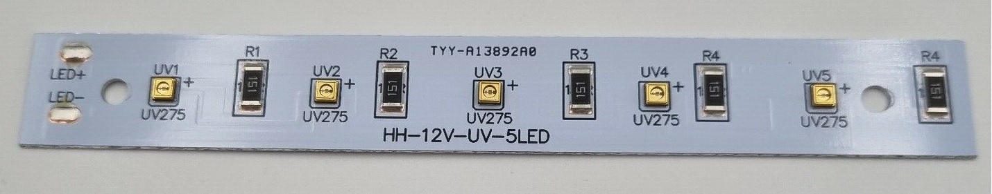

Eine UV Desinfektion in der Rohrleitung kann auch leicht selbst Hergestellt werden.
Man nehme einen, oder gff. zwei UV LED Streifen Bezugsquelle
Das Wasser muss dann durch ein dickwandiges Quarz Glasrohr geleitet werden. (Es muss Quarzglas sein, sonst funktioniert es nicht.) Normales Glas lässt kein bzw. wenig []UV Licht durch[/url].
Die UV Streifen werden von außen mit schwarzen Isolierband auf das Glasrohr geklebt.
Das Ganze einschließlich der Schlauch Anschlüsse, großzügig mit Isolierband umwickeln, das keine UV Strahlung nach außen dringen kann (Für die Augen schädlich!).
Auf die Timer Platine kann natürlich verzichtet werden. Die 12 Volt Leitung zusammen mit der Wasserpumpe anschließen, so das das Wasser bestahlt wird sobald die Pumpe läuft.
Das Wasser muss dann durch ein dickwandiges Quarz Glasrohr geleitet werden. (Es muss Quarzglas sein, sonst funktioniert es nicht.) Normales Glas lässt kein bzw. wenig UV Licht durch.
Das Ganze Teil dann so montieren, das keine Bruchgefahr für das Glasrohr besteht (gff. Gehäuse bauen).

Ok dann werd ich mir das dann auch bauen.
Würde das so wie ich das vor habe mit 2 von den zeitrelais funktionieren?
Als erstes ein relais was ich von 0-24h regeln kann, das auf meinetwegen 8h off und 2h on eingestellt. Da dran das eigentliche mit 10min on und 15min off.
Also ansich müsste es funktionieren, zumindest in meiner Theorie
Der Verlinkte Shop von dieter hat aktuell 3,8w lampen drin, die sollen für 100l reichen. Da ich ja eh nur 30l habe wird das denke mehr als Ausreichend sein?
