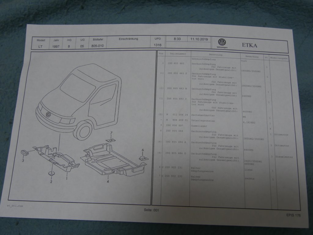

Kopiert von Dieter aus dem Bereich VW LT 2, baugleich zum Sprinter W901-W905 .
Bei VW (LT 2) und Mercedes (Sprinter) gibt es 2 Schalen, welche unter den Motor montiert werden.
Die Teile von Mercedes und VW sind natürlich Baugleich , das Fahrzeug wird hörbar leiser und der Motor vor Streusalz etc. besser geschützt,
Bei VW:
Vorne die Platte für Fahrz. mit Stabilisator Teile Nr. 2D0 805 683 F
Gummilager dazu 2x Teile Nr. 2D0 806697
Hinten die Platte für Fahrz. mit Diesel Motor Teile Nr. 2D0 805 684 D
Halterungen dazu links Teile Nr. 2D0 802 231; rechts Teile Nr. 2D0 805 232

Skizze Teilenummern VW abfotografiert
