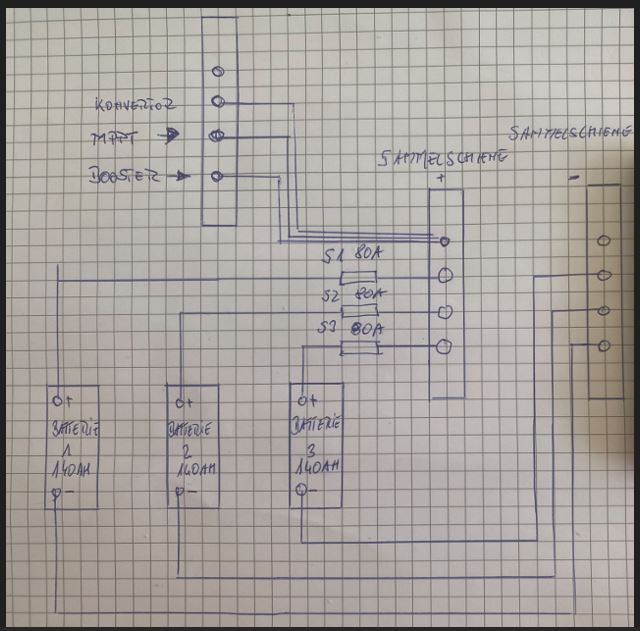

Ich bin dabei mein Ahorn auf Lithium Batterien umzubauen, verbaut werden 3 Batterien von LiTime, je Batterie 140 AH.
Die Batterien werden unter dem Beifahrersitz, 2 Stück, und eine unter dem Fahrersitz verbaut und werden parallel geschaltet.
Da die Batterien nicht alle am gleichen Ort verbaut sind möchte ich Stromschienen verwenden.
Ich werde 50qmm Leitungen verwenden, jede Batterie mit eine 80A Sicherung absichern.
Anbei ein schematisches Anschlussplan.
Meine Frage an die Spezialisten, kann ich so anschliessen, kann ich es so dem Fachmann der die Batterien einbaut auch so verkaufen.
Ich möchte wissen und auch verstehen was der Elektriker macht, schliesslich ist er im Urlaub nicht dabei, und wenn was passiert muss ich
dem Elektriker in Spanien oder in der Türkei alles erklären.

Ja, so sollte es richtig sein. Tipp leg dir von den 80A Sicherungen Ersatz ins Fahrzeug.
