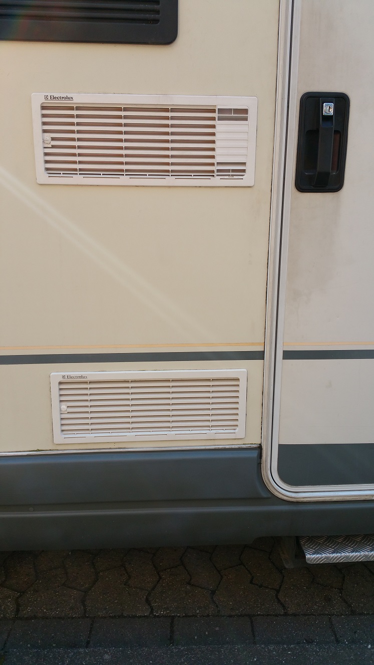

Ich hatte Probleme die passenden Ersatz Lüftungsgitter für meinen alten Electrolux Kühlschrank zu bekommen.
http://mieter.kopter-support.de/ELECTRO ... 4281LM.pdf (Seite 7)
Die Firma Dometic als Nachfolger von Electrolux, hat zwar ähnliche Lüftungsgitter im Angebot. Jedoch habe diese den Radius der Ecken (warum auch immer) geändert, so das diese nicht in die alten Rahmen passen.
Electrolux L100 oben und L 200 unten. (Bei Dometc LS 100 und LS 200)
Die neueren von Dometic können auch eingebaut werden, jedoch muss dann der untere Montagerahmen mit ausgetauscht werden.
Ich habe dann erst mehrere gebrauchte Lüftungsgitter bei ebay gekauft. Jedoch sah dies nicht gut aus, wenn beide Gitter unterschiedliche Verfärbungen hatten.
Schließlich habe ich in einem verschlafenen Laden noch original verpackte von Electrolux gefunden. Sogar auch die Winterabdeckungen.
