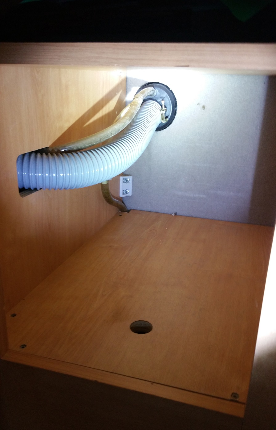

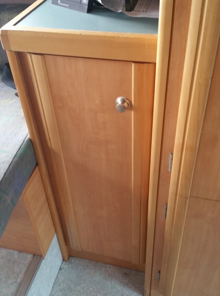

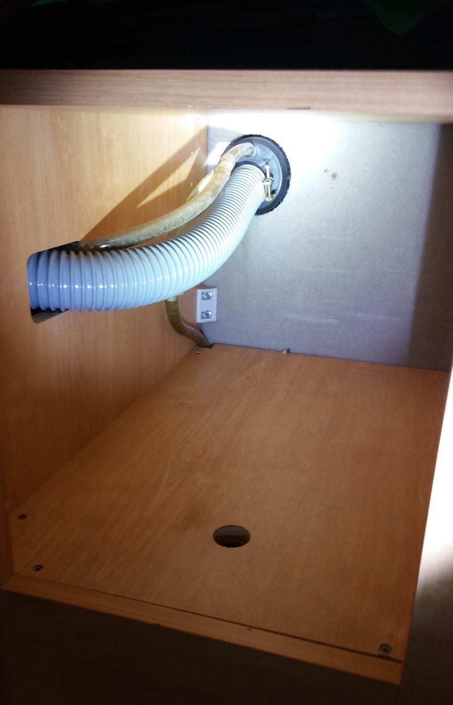

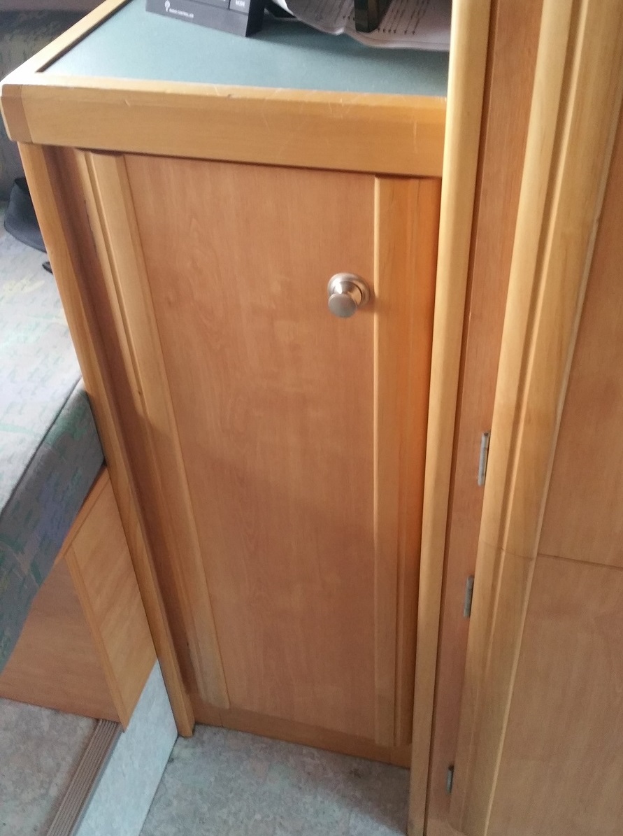

Im Wohnmobil ist der Einfüllstutzen beim Missouri 600H in diesem Schrank zu finden.
Im Schrank sieht man den angeschlossenen Schlauch zum Einfüllen und den Schlauch zum Entlüften.

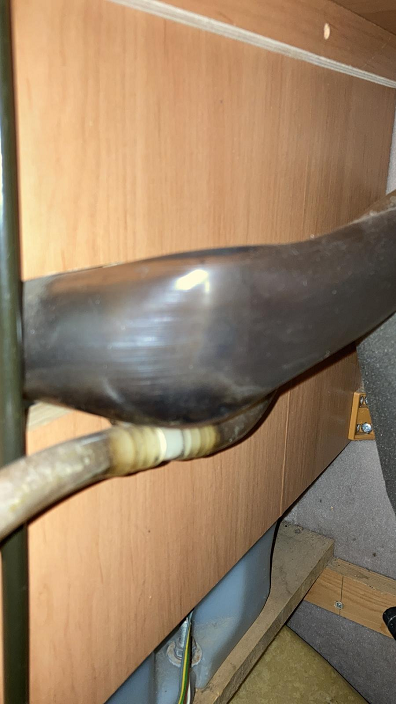

Der größerer Schlauch ist nicht schwarz sondern einmal durchsichtig gewesen (der sollte dringen gereinigt werden).
Unbedingt sollte hie der knick heraus, damit das Wasser besser durchlaufen kann.
Der weiße Knubbel unter dem dicken Schlauch ist ein T-Stück , der Rechte dünne schlauch geht zum Einfüllstutzen als Entlüftung. Der vorne geht nach unten durch den Fahrzeugboden und dient als Überlauf ins Freie.
Der Mittlere Abgang von T-Stück führt zu einen Schlauchanschluss welcher oben in den Tank führt.

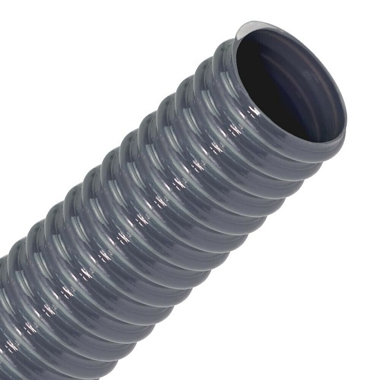

In meinem Fahrzeug sieht es so aus, der Schlauch für den Überlauf ist hinten in der Ecke zu sehen. Den Schlauch mit dem Knickschutz findet man bei ebay z.B, Art. Nr. 312837408534 ( knickfester Spiralschlauch ). Wer das Problem mit dem knick im Schlauch hat, oder wenn der Schlauch eh gereinigt werden muss, dem empfehle ich den Schlauch gegen oben genannte Spiralschlauch auszuwechseln. Dies sind nur 2 Schlauchschellen und ist schnell gemacht.
Beim Missouri 600H kann man im Schränkchen den mittleren Boden herausnehmen, dann kommt man da besser dran.
