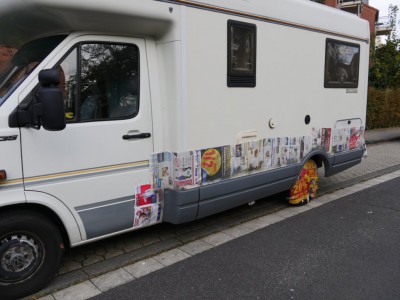

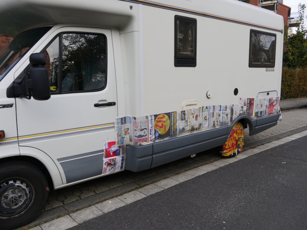

Ich habe die unteren Seitenteile lackiert.

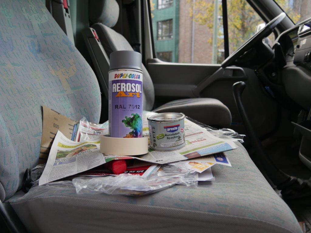

Zuerst habe ich die Teile mit heißem Wasser abgewaschen. Eine weiter Vorbereitung des Untergrunds war nicht nötig.
Nach dem Trocknen habe ich um einige tiefe Kratzer raus zumachen, diese erst mit Kunststoffspachtelmasse weggespachtelt , trocknen lassen und abgeschliffen. Danach etwas von der Spachtelmasse mit einen harten Schwamm aufgetupft, um die Oberflächenstruktur wieder herzustellen.
Es muss unbedingt vor dem Lackieren ein Kunststoff Primer (Grundierung) aufgetragen werden, sonnst hält der Lack nicht lange.
Nach dem lackieren war nichts mehr zu erkennen.
Die Farbe kann ich nur empfehlen, der Farbton ist RAL 7012 (Der gleiche den Karmann ursprünglich verwendet hatte.)
Als das Fahrzeug neu war, war es so dunkel wie original RAL 7012 ( basaltgrau ) über die letzten 20 Jahre ist die Farbe ausgeblichen.
