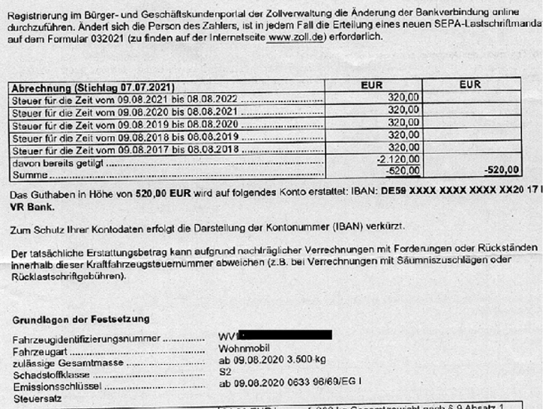

Es gibt noch etwas wichtiges zu beachten, wenn ihr mit dem Brief von VW zum Straßenverkehrsamt fahrt.
Da ja die Gültigkeit der Schlüsselnummer bereits seit der Herstellung des Fahrzeugs besteht und nicht das Ergebnis einer kürzlich erfolgten technischen Umrüstung ist, achtet darauf das nicht das aktuelle Datum (wo ihr beim Amt erscheint) eingetragen wird, sondern das Datum seit der letzten Zulassung!
Dann wird euch die KFZ Steuer 4 Jahre rückwirkend korrigiert, das heißt ihr bekommt ca. 4 mal 160.-€ zurück. Alles andere ist verjährt.
Solltet ihr schon beim Straßenverkehrsamt gewesen sein und ein aktuelles Datum eigetragen bekommen haben, ruft dort an und bittet darum, das dieser Fehler korrigiert wird und eine Meldung an den Zoll erfolgt (wegen der Steuer).
Das Computerprogramm trägt dort standardmäßig das Tagesdatum ein.
